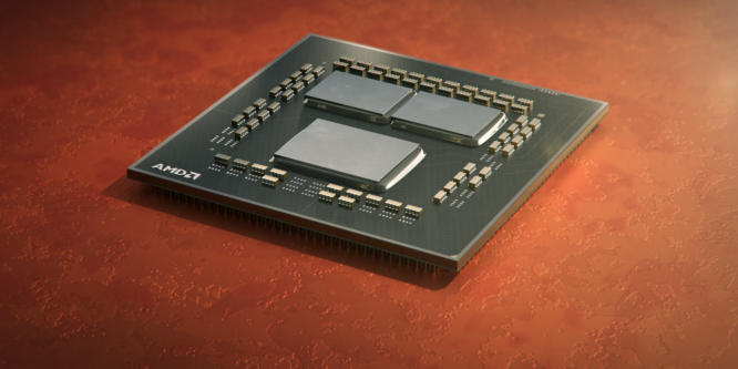

weil der 5600 nur ein Modul hat,
und der 5900 derer zwei.
die Anwärme kann sich also über eine größere Fläche verteilen und dementsprechend auch über eine größere Fläche abgeführt.
aber doch nicht bei 1-kern nutzung.
das ist ja das "problem", mm^2 pro kern/kontaktfäche zum HS bleibt gleich.
bei multicore bin ich bei dir
aber der eine genutzte Kern ist mal da, und mal da.
das ist nicht immer der selbe
ja eben, der 5900x sollte deswegen ja kühler sein als der 5600x bei 1-core, isser aber nicht
