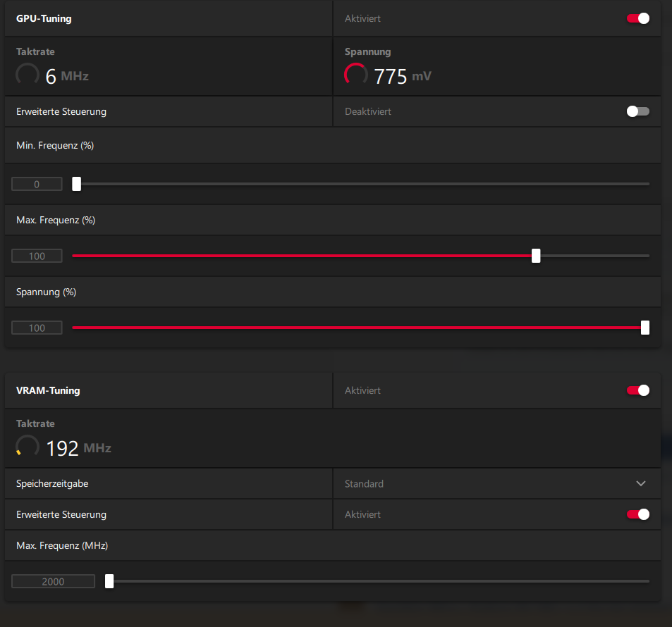

Danke für den Screenshot. Bei mir ist der Takt schon ganz unten:
Reaktionen: Snoop7676
Leider ja. Hoffe du hast Garantie auf die Karte bzw. kannst sie tauschen lassen.
