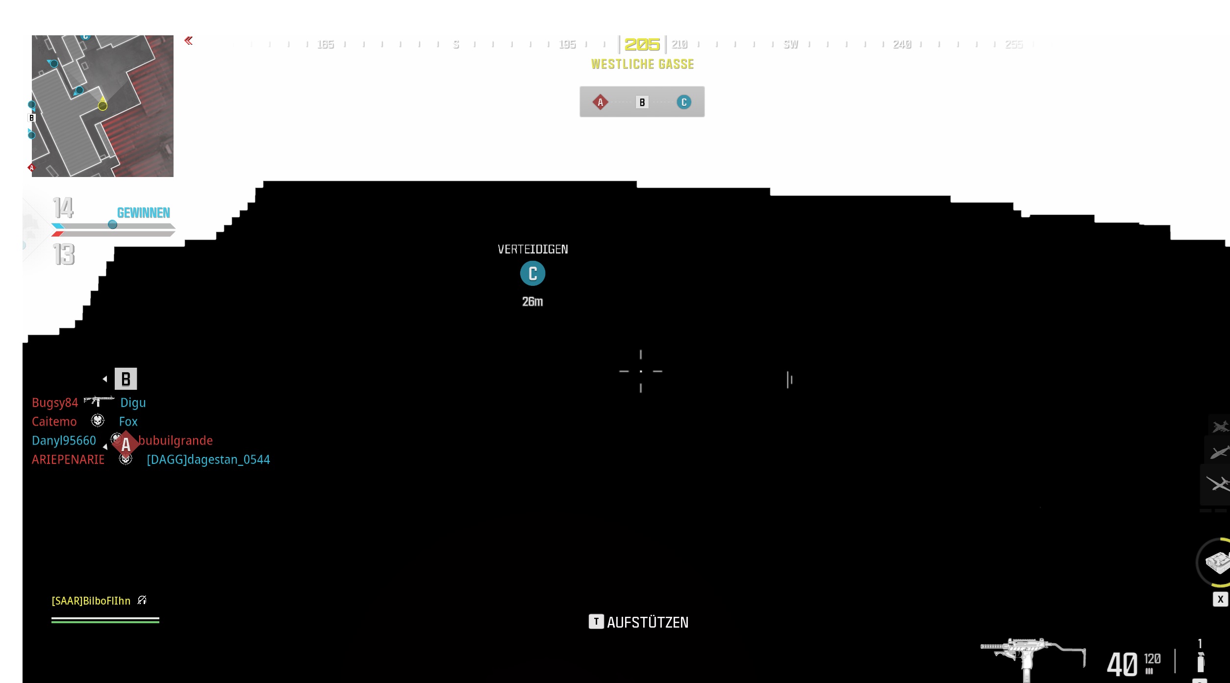

Vor Kurzem wurde meine RTX 3060ti durch eine AMD 7800xt Grafikkarte von Gigabyte ersetzt. Alle Spielen laufen flüssig ohne Grafikfehler etc. außer MW3. (Siehe Anhang). Dieser Fehler tritt nicht zwangsläufig in allen Maps auf, verschwindet und kommt sporadisch wieder. Leider scheint es sich nach meiner Recherche im Netz um kein bekanntes Problem zu handeln. Die Nvidia Treiber wurden zuvor via DDU im abgesicherten Modus deinstalliert.

Windows Shader Cache oder den Cache der Anwendung leeren. Da häng5 oft was vorkompliertes rum.
Hi,
danke für eure Antworten.
Die Shader Kompilierung wurde mehrfach durchgeführt. (Windows Shader Cache nocht nicht)
Die älteren Treiber wurden via DDU im abgesicherten Modus entfernt und zunächst der
neuere AMD Treiber installiert. Beim Downgrade auf den älteren Treiber 23.11.1 habe ich
das Gleiche gemacht.
Ist ein bekanntes Problem wenn auch selten und gab es bereits unter MW2 schon und gibt es manchmal immer noch und zwar unabhängig von Nvidia oder AMD.
Ich hatte das Problem auch mal, ich hab auch irgendetwas an den Einstellungen geändert um es zu beheben aber ich weiß leider nicht mehr was genau ist schon zu lange her.
