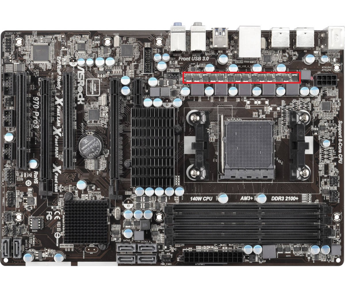

Top-Blow-Kühler einbauen, siehe rote Sternchen in der CPU-Liste:
http://www.asrock.com/mb/AMD/970%20Pro3%20R2.0/?cat=CPU
Wenn das nicht reichen sollte, kann man noch Kühlkörper auf die Spannungswandler kleben:
http://www.aquatuning.de/luftkuehlung/passivkuehler/7046/enzotech-mosfet-kuehler-mos-c1-passiv
http://www.aquatuning.de/luftkuehlung/waermeleitmittel/waermeleitkleber/11885/phobya-2-komponenten-waermeleitkleber

Welches Board hat der TE denn?
(Ahh) das Asrock 970 Pro3 R2.0?
Dann vergiss es gleich. Genau das selbe hatte ich auch mal mit einen FX8320 und es lief nie richtig stabil. Deshalb hab ich auf ein Gigabyte GA970 UD3P gewechselt und damit hab ich nun ruhe.

Ich weiß dass das Board nicht das beste ist, hatte es im Sale aber für unter 30 Euro bekommen.
