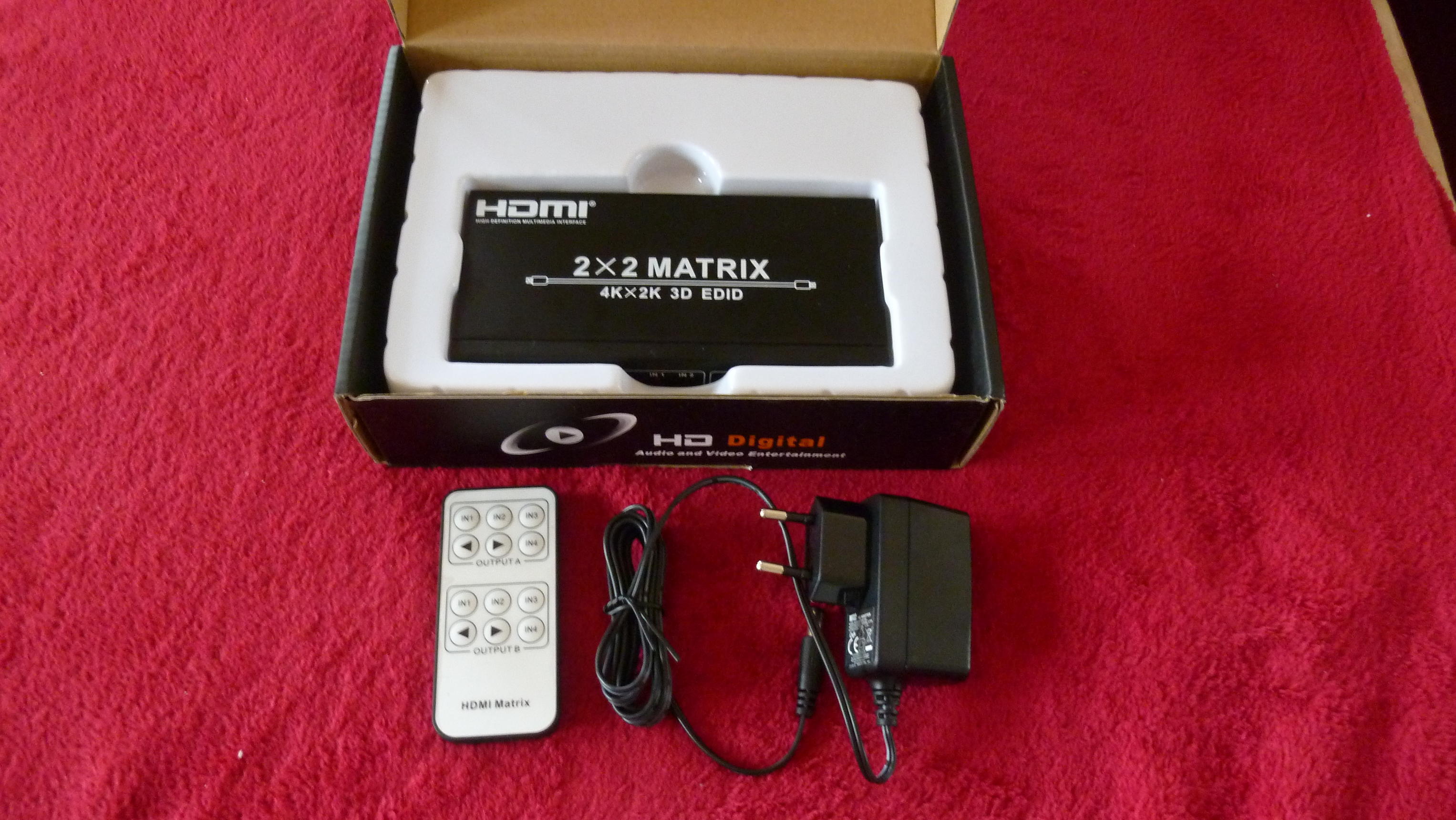

Lieferumgang
-1x HDMI Matrix
  • 1x Power Supply adaptor (EU)
  • 1x English Operation Manual

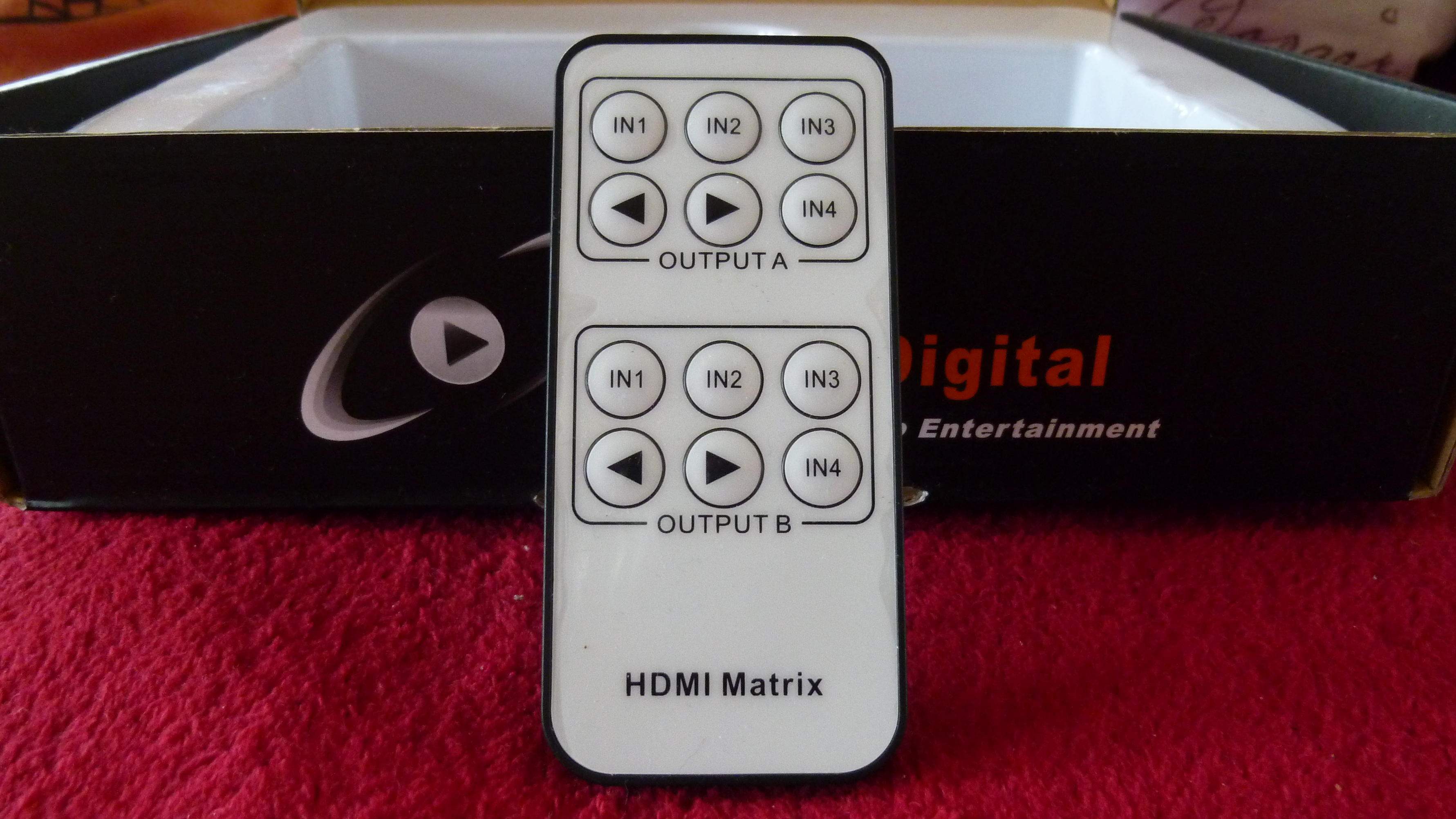

  • 1x Remote controller

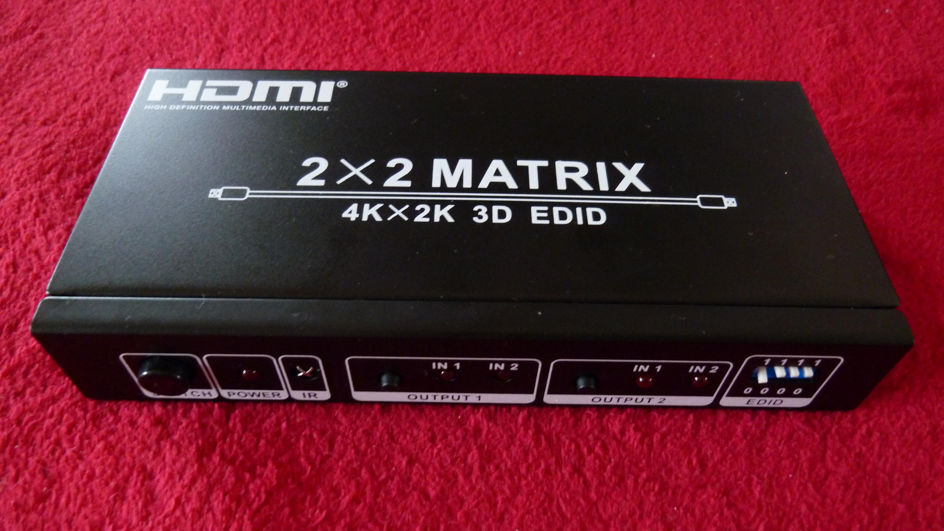

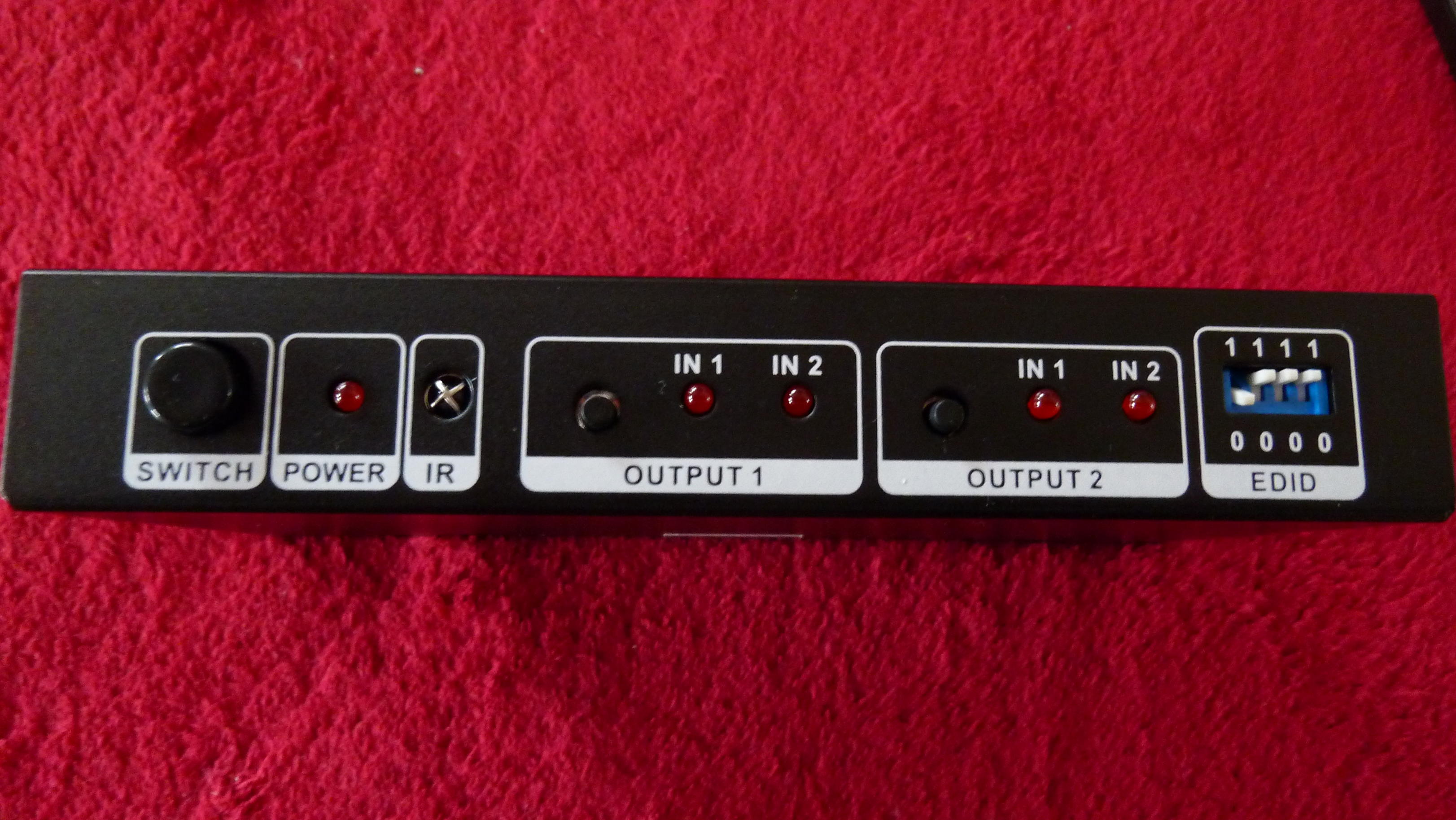

Dieser, noname, HDMI Matrix Splitter ist klein und Kompakt, er besitzt ein robustes Metallgehäuse und wird mit einer
externen DC Spannungsquelle (5V) versorgt.
Das Highlight des Matrix Splitters ist die EDID Control Funktion. Dies bedeutet, dass man der Quelle fast jede beliebige HDMI
Funktion "vorgaukeln" kann. So präsentiert sich in meinem Fall der Splitter als 3D Anzeigegerät mit DD/DTS 5.1 Unterstützung.
Desweiteren wird er seiner Splitterfunktion natürlich auch gerecht, alles funktioniert einwandfrei. Die Splitterfunktion ist sogar per Infrarotfernbedienung steuerbar.
Die LED's sind nicht übermäßig hell und da sie rot leuchten, Stören sie, meiner Meinung nach, auch nicht. Mein Matrix Splitter liegt sowieso hinter meinem AVR.
Das Gerät wird nur leicht warm.

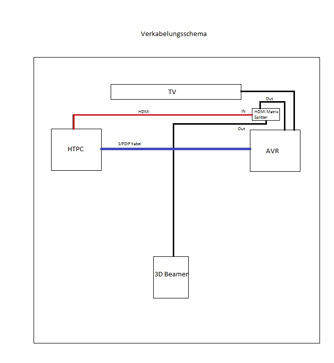

Nun zu meinem Einsatzzweck, wofür ich ihn mir besorgt habe.
Ich benutze einen selbst zusammen gebauten HTPC, in diesem Steckt, im Moment noch, eine AMD Radeon HD5750. Desweiteren benutze ich einen Yamaha RX-V661 AV Receiver, dieser beherscht nur den HDMI 1.2 Standard. An diesem hängt mein TV, das Bild wird quasi durchgeschliffen. Als 3D Ausgabegerät kommt ein BenQ W1070 zum Einsatz.
All diese Geräte ließen sich nun nicht zusammen betreiben, da entweder nur 2D überall möglich ist oder nur 3D ohne Ton. Desweitern hat man das Problem, wenn man mehrere HDMI Geräte oder Bildschirme an einer Grafikkarte betreibt, dass sich diese hochtaktet und dadurch unnötig viel Strom verbraucht. Wenn man nicht gerade selbst Hand anlegen möchte an das BIOS ist dies störend!
Nun geht ein Kabel von meiner Grafikkarte an den Splitter und vom Splitter gehts nun direkt einmal zum 3D Beamer und zum AVR, vom AVR gehts dann weiter zu meinem TV Gerät.
So kann ich immer 2D abspielen und gleichzeitig das Bild auf meinem Beamer und auf meinem TV ausgeben, sowie den Ton mit meinem AVR abgreifen.
Jetzt wirds etwas tricky, wenn ich nun 3D Inhalte wiedergeben möchte, funktioniert dies auch Tadellos, allerdings wird nun kein Ton mehr über den AVR ausgegeben (da dieser kein 3D beherscht). Dieses kleine Problem löste ich jetzt erstmal (bis ein 3D fähiger AVR vorhanden ist) mit einem S/PDIF Kabel. Somit kommt an meinem AVR trotzdem DTS ES 7.1 an :D
Jetzt wird sich vielleicht der ein oder andere Fragen, wieso man keinen "normalen" Splitter nehmen kann oder wieso man nicht 2 HDMI Kabel an die Grafikkarte anschließen kann?
Beide Möglichkeiten hab ich ausprobiert. Bei einem normalen Splitter (1x2) wird meistens wohl das kürzere Kabel bevorzugt und das schwächste Glied in der HDMI Kette gibt alles vor. Da mein Beamer das längste Kabel hat, war er nie das Primäre Anzeigegerät sondern der AVR+TV. AVR und TV sind nicht 3D fähig, also gibt die Grafikkarte nie 3D aus :( .
Ähnliches Problem bei 2 Kabeln an der Grafikkarte (es gibt schon einen Thread zu dieser Problematik, half mir allerdings nicht weiter), 3D wird nicht freigegeben und Ton ging bei mir über HDMI auch nicht, desweiteren taktet sich die Karte hoch und verbraucht nun mehr Energie!

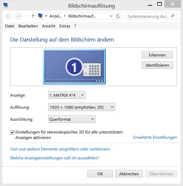

Diese Probleme umschifft nun ein Matrix Splitter mit EDID Control! Er meldet sich als 3D Gerät unter Windows und Windows erkennt nicht, welche Geräte hinter dem Splitter hängen. :D (allerdings nur, wenn man EDID Control anwendet, bleibt EDID auf "auto", so fungiert er als regulärer Matrix Splitter)
Getestet hab ich mit dem Film Tron Lagecy und ich muss sagen, dass ich keine nennenswerte Verschlechtung des Sounds feststellen konnte, zwischen S/PDIF und HDMI, genausowenig konnte ich eine Verschlechterung der Bildqualität durch den HDMI Matrix Splitter feststellen. Desweiteren stellt ich keine Handshake Probleme fest, egal wie ich die Geräte an und ausschalte, also die Reihenfolge, alle angeschlossenen Geräte funktionieren fehlerfrei. Der Handshake dauert für meine Begriffe nicht lang, also dass übliche.
