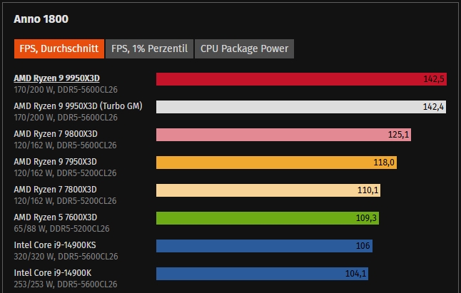

Nur mal ein Beispiel:
Bei den Durchschnitts-FPS liegen zwischen 14900K und 9950X3D fast 40%.
Bei den 1% Perzentil sind es nur noch 3% - quasi Messtoleranz.
Und das lässt sich in vielen Spielen beobachten. Auch wenn die Abstände bei den Durchschnitts-FPS i.d.R. etwas geringer sind. Sobald man auf die 1% Perzentil geht, kann sich der 9950X3D häufig nicht mehr vom 14900K(S) absetzen.
Mit Turbo Game Mode bekommt man das in manchen Situationen wieder ein bisschen gerettet.
Sieht man halt auch wunderbar an den Durchschnittswerten. Während der 9800X3D seinen Vorsprung von im Schnitt 21% bei den Durchschnitts-FPS mit 21% auch bei den 1% Perzentil ganz gut "verteidigen" kann, liegt der 9950X3D im Schnitt nur noch 18% vorne und bei den 1% Perzentil bleiben davon noch 13%.
Im Vergleich zum 14900K.
Also vom 14900K auf den 9950X3D zu gehen war aus der Sicht der Spiele jetzt nicht der ganz große Wurf.
Bei Anwendungen bleiben ja auch nur diese 20% hängen. Also wenn das der Grund für das Upgrade war, weiß ich ja nicht :x
Aber im Grunde glaube ich, dass es hier einfach an der Architektur liegt und dann CCD0 und CCD1 eben doch irgendwie kommunizieren und du dann eben einen kurzen latenzbedingten "Aussetzer" hast.

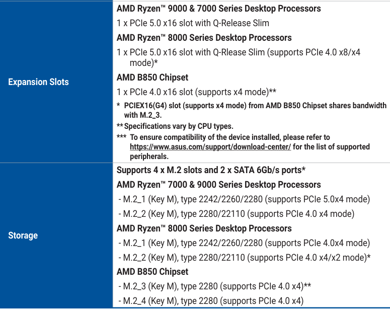

Im Handbuch S.8:
Die PCIE5 Lanes der GPU werden mit dem M2_3. Slot wohl geteilt, wenn ich das richtig verstanden hab.
EDIT: Oder wird nur der PCIE4 Slot geteilt? Mich verwirrt die Beschreibung etwas...

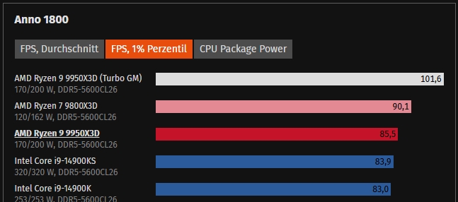

Doch. Genau das ist das Problem. Du hast mit dem 9950X3D deutlichere Einbrüche bei den 1% Perzentil und genau die spürst du.
Um bei meinem Beispiel mit Anno 1800 zu bleiben. Der 9950X3D liefert im Durchschnitt 143 FPS... Er droppt aber auch bis auf 85 FPS runter.
Der 14900K im selben Chart landet zwar bei nur 104 FPS... Droppt aber gelegentlich auf 83 FPS runter. Das ist viel näher zusammen, weshalb sich der Intel hier deutlich flüssiger anfühlen dürfte. Eben weil die Framerate sehr gleichmäßig ist.
Der 9800X3D (125 zu 90) und der 9950X3D mit Turbo Game Mode (143 zu 102) zeigt sich hier stabiler.
Und das ist eben ein bekanntes Problem bei den X3D-CPUs mit Dual-CCD.
Dat ist relativ Jacke wie Hose ob die GPU nun 8 oder 16 Lanes bekommt. Es sei denn sein VRAM läuft über. Selbst eine 5090 verliert von PCIe 5.0 auf PCIe 3.0 nur 5% (PCIe 3.0 ist ja gleich schnell wie PCIe 4.0 mit 8 Lanes)
