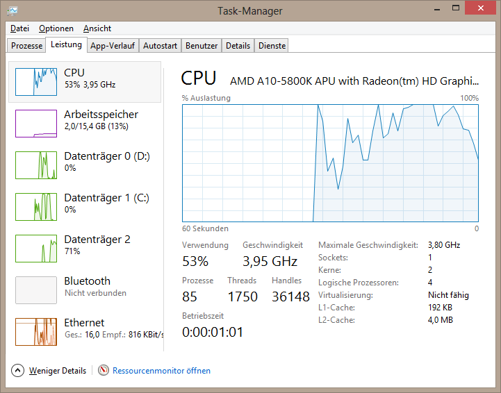

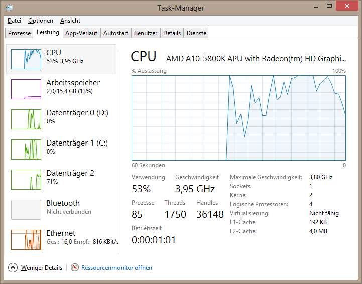

Ich habe hier einen AMD A10-5800k mit einem Asus F2A85-M Board. Laut Featureliste sollte die APU Virtualisierung können. Wenn ich aber den Taskmanager (Windows 8 Pro) öffne, wird mir angezeigt "Virtualisierung: Nicht unterstützt". (PC ist PC2 in der Signatur.)

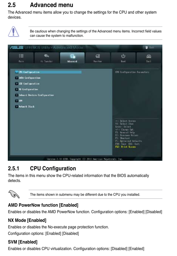

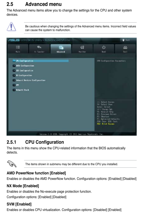

Siehe dazu im BIOS/ UEFI unter Advanced - CPU Configuration und dort 'SVM' auf Enabled stellen

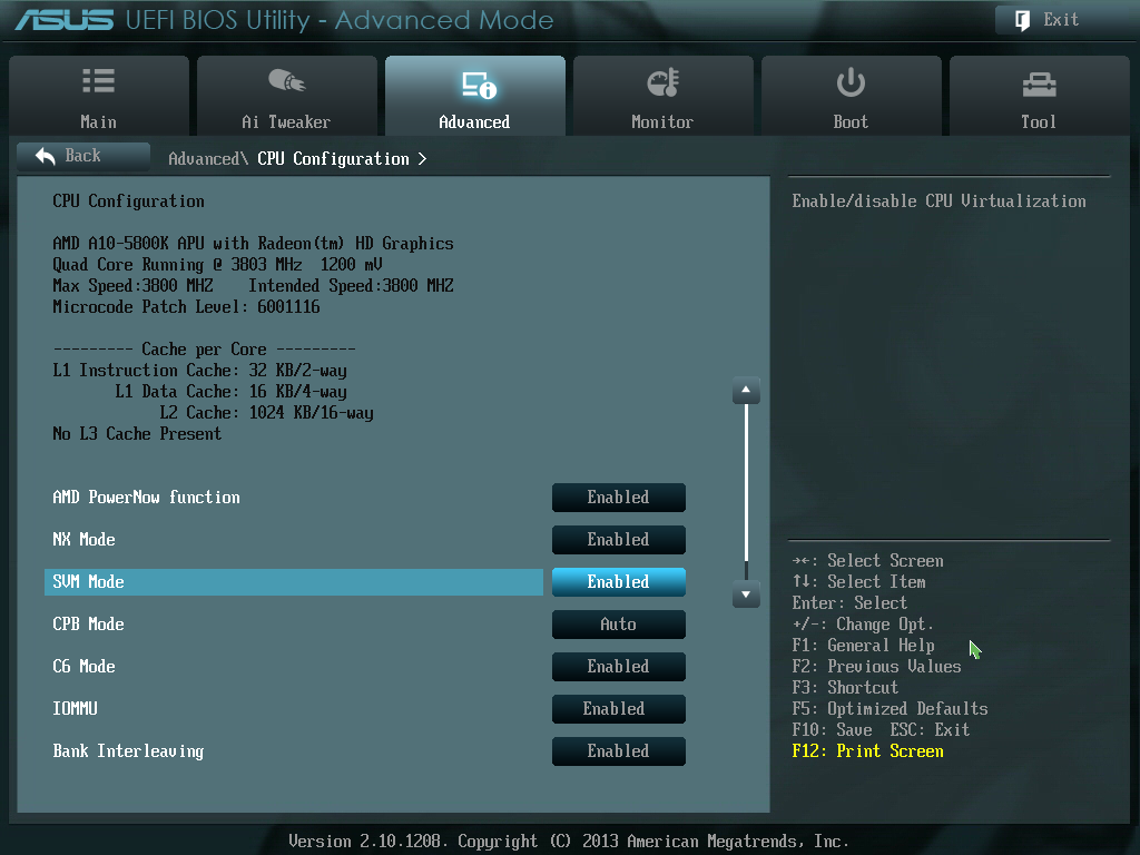

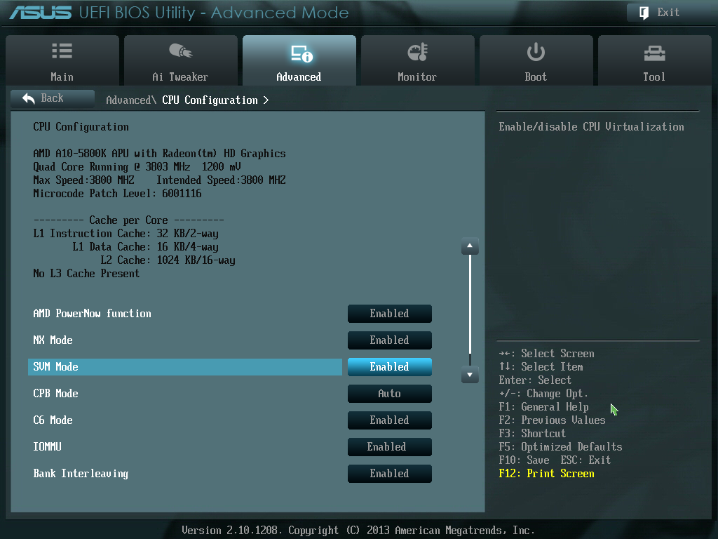

Jupp, SVM steht auf "enabled", habe mal ein paar Screens gemacht. UEFI Version 5202

ja, an UEFI kann es auch nicht liegen, denn dann würde unter Windows 8 dort stehen: deaktiviert und nicht nicht fähig, nicht fähig heisst, dass deine Hardware diese Funktion nicht hat, in diesem Fall deine APU. Vllt hat deine APU doch ne Macke :eek:

Also es liegt definitiv an der Windows 8 Installation. Eine neue WIn8 Installation auf eine andere Platte war ok. Da wurde die Virtualisierung als "aktiviert" angezeigt. Ich habe dabei noch mal probiert Win8 mit deaktiviertem und danach wieder mit aktiviertem SVM gebootet. Ohne Erfolg. Wenigstens ist ein HW-Defekt ausgeschlossen.
