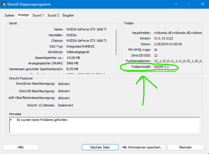

Man kann das WDDM, welches man nun hat und dessen Features,
auch überprüfen mit DXdiag, dort unter Anzeige:
