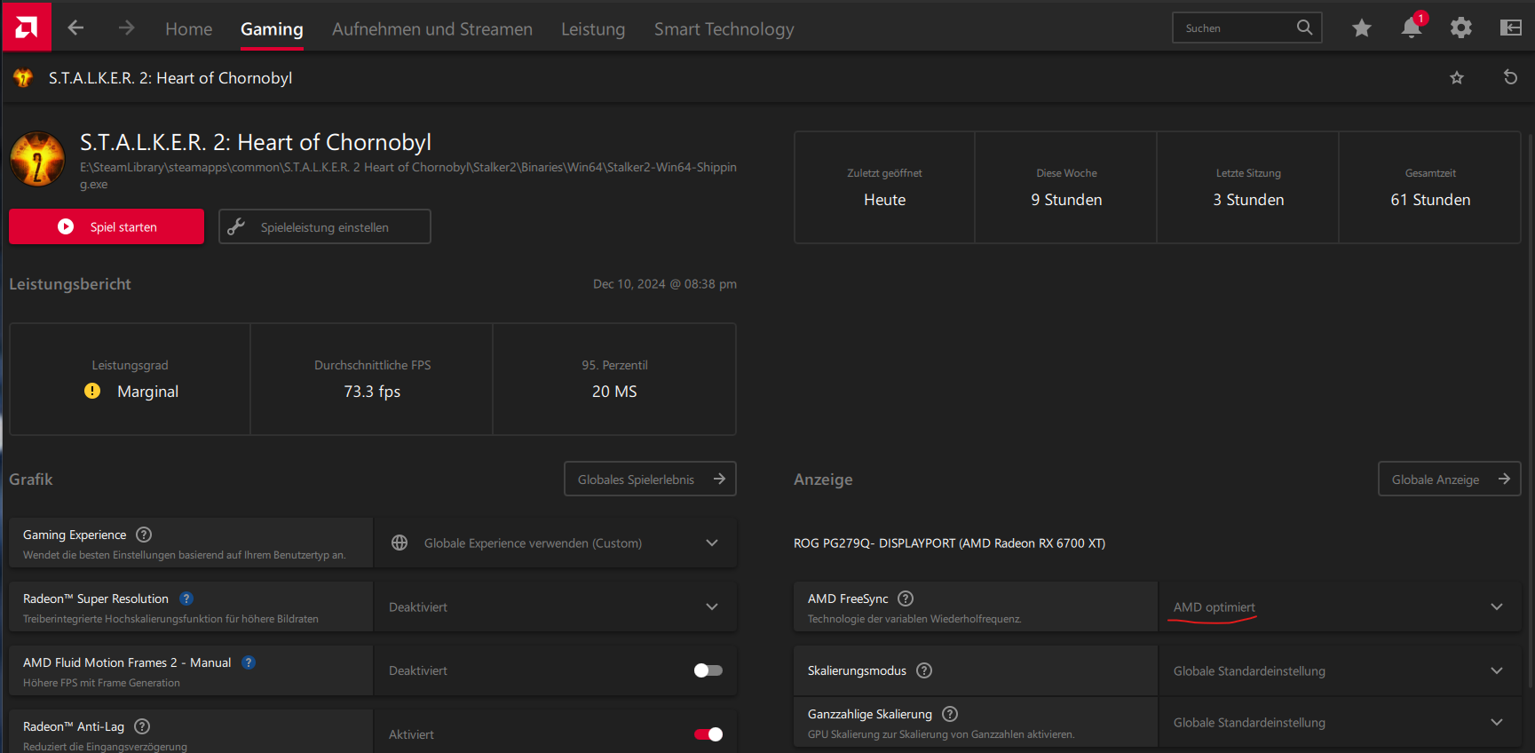

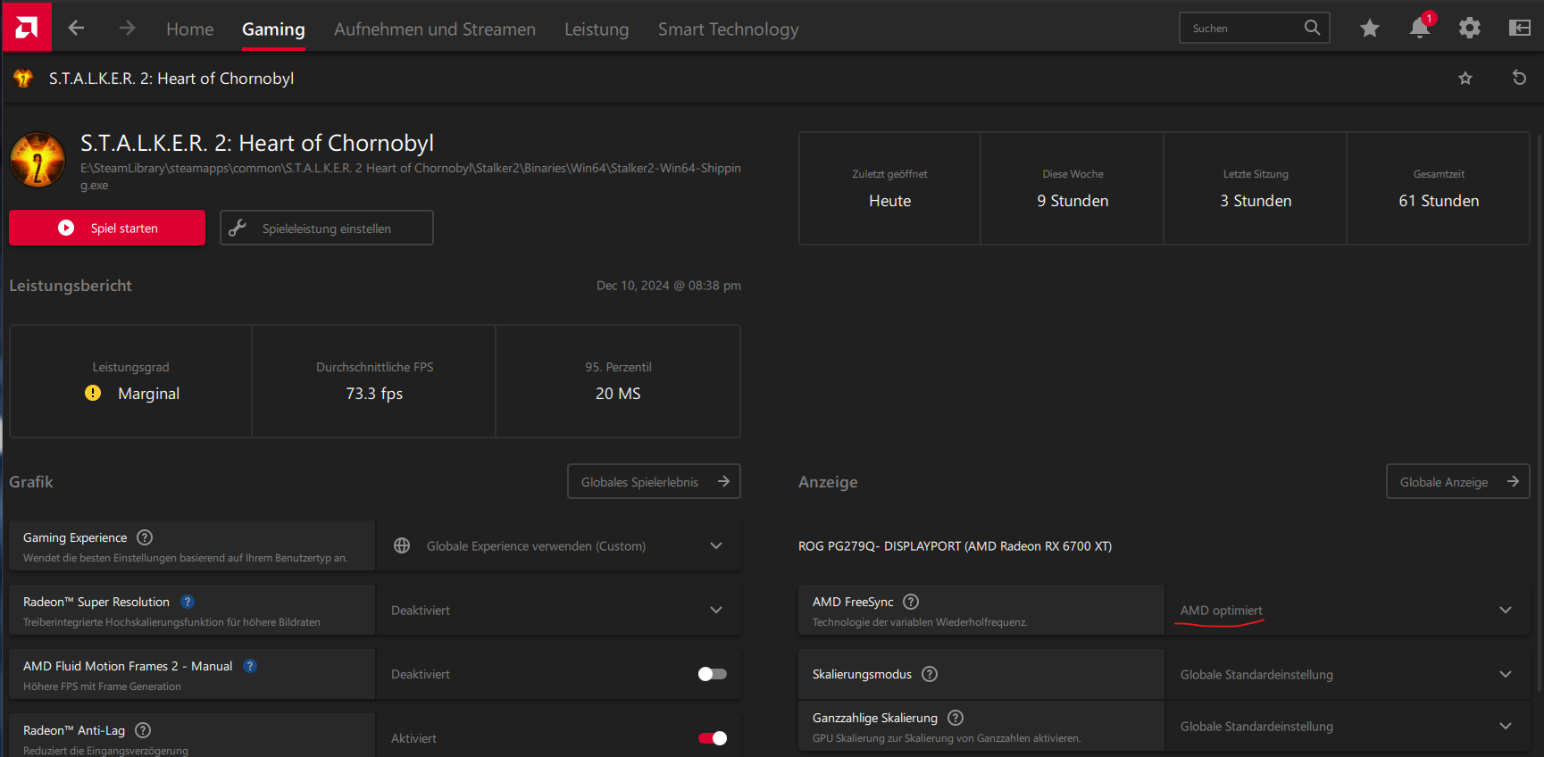

Setzt ihr die FreeSync Setting im Treiber pro Spiel auf "An" oder auf "AMD Optimiert" ?
Ich bilde mir ein, dass "An" besser läuft. Allerdings habe ich auch gelesen, dass ""AMD optimiert" auch "An" ist und nur bei bestimmten Konfigurationen (Monitore, Spiele, usw) dann auf "Aus" geschaltet wird. Das ist allerdings sehr intransparent.

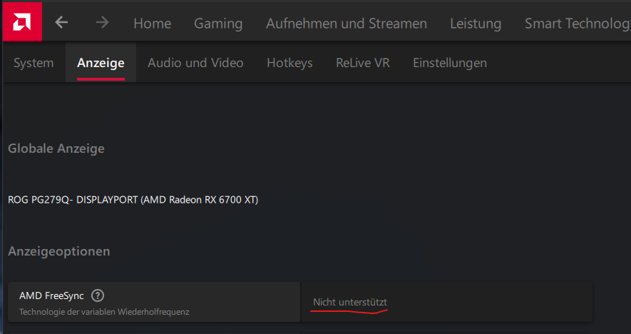

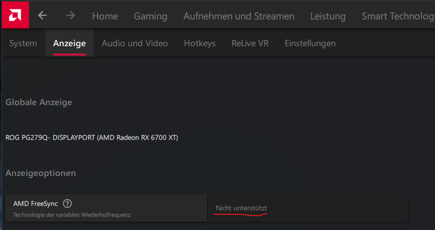

Unter Anzeige steht "wird nicht unterstützt".
Unter Ganing-Spiele-bestimmtes Spiel steht "AMD optimiert"
is komisch, gell?
is komisch, gell?
Unter Anzeige wird doch angezeigt, ob dein Bildschirm FreeSync unterstützt. In deinem Fall: Nein.
In meinem Fall wird es unterstützt und ist aktiv.
Meine Frage und deine Antwort scheinen irgendwie nichts miteinander zu tun haben...Ich weiß zumindest nicht, was du mir damit sagen willst.
Bei mir steht doch auch "AMD optimiert", obwohl es nicht unterstützt wird.
"AMD Optimiert" ist ein standardmäßiges "An". In einigen Spielen, die laut AMDs Blacklist Probleme in Verbindung mit FreeSync machen, wird dann auf "Aus" geschaltet.
