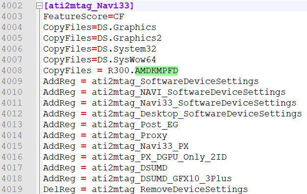

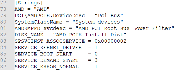

Nein und Nein. Wie bereits in in Beitrag #95 erwähnt, sind diese Treiberdateien feste Bestandteile der Setup-Binaries vom Adrenalin GPU-Treiber! Es ist auch kein Überbleibsel von älteren Setups. Im Gegenteil, mit dem jüngsten 24.6.1 hat er sogar eine leicht höhere Versionsnummer bekommen.
Vor 24.6.1 -> 23.10.0.0001
Ab 24.6.1 -> 23.10.0.0002
Die amdkmpfd.sys (Pci Bus) ist auch fester Bestandteil der Installationsdirektiven für ALLE GPU-Architekturen, die AMD mit dem Adrenalin Treiber unterstützt. Das kann man nachschauen in u0******.inf file im Verzeichnis
Code:
\Packages\Drivers\Display\WT6A_INF
Hier als Beispiel ein Auszug der Direktiven für Navi 33 GPUs
Da wird umgangssprachlich gesagt: "Kopiere die Dateien vom Block R300.AMDKPFD"
Welche Dateien sind das? Das verrät uns der Sprung auf den Block:
Ja, natürlich sind diese in den Binaries des Adrenalin Treiberpaketes enthalten. Die amdkmpfd.itz verrät uns:
Es gibt allerdings einen Unterschied, der erstmals mit 24.6.1 vorkommt und das ist die Direktive
PnpLockdown (unteres Bild rechts zeigt die neue Zeile, die mit dem jüngsten Adrenalin hinzugekommen ist. Links die Verison(en) vorher)
Diese Direktive, sofern = 1, bewirkt, dass die installierende Anwendung, die Macht darüber hat, sodass andere Anwendungen die Datei nicht löschen oder ändern können.
Microsoft schreibt hierzu:
Gibt an, ob Plug & Play (PnP) verhindert, dass Anwendungen die Dateien, die die INF-Datei eines Treiberpakets angibt, direkt ändern. Wenn die PnpLockDown-Direktive auf 1 festgelegt ist, verhindert PnP, dass Anwendungen die Dateien, die von INF CopyFiles-Direktiven kopiert werden, direkt ändern. Wenn die Direktive nicht in einer INF-Datei enthalten ist oder der Wert der Direktive auf Null festgelegt ist, kann eine Anwendung mit Administratorrechten diese Dateien direkt ändern. Treiberdateien, die auf diese Weise geschützt sind, werden als drittanbietergeschützte Treiberdateien bezeichnet. Um die Integrität einer PnP-Treiberinstallation sicherzustellen, sollten Anwendungen keine Treiberdateien direkt ändern, die von der INF-Datei des Treiberpakets kopiert werden. Anwendungen sollten nur die von Windows bereitgestellten Geräteinstallationsmechanismen verwenden, um PnP-Treiber zu aktualisieren. Ab Windows Vista sollte ein Treiberpaket PnpLockDown auf 1 festlegen, um zu verhindern, dass eine Anwendung treiberdateien direkt ändert. Einige vorhandene Anwendungen, die Treiberpakete deinstallieren, löschen jedoch direkt Treiberdateien. Um die Kompatibilität mit diesen Anwendungen aufrechtzuerhalten, sollte die PnpLockDown-Direktive für dieses Treiberpaket auf Null festgelegt werden. Hinweis Obwohl PnP unter Windows Vista und höheren Versionen von Windows nicht erfordert, dass eine INF-Datei eine PnpLockDown-Direktive enthält, um einen Treiber zu installieren, erfordert PnP in einer zukünftigen Version von Windows möglicherweise, dass INF-Dateien für PnP-Treiberpakete die PnpLockDown-Direktive enthalten.
Reaktionen: Hellyeah, BreadPit, DannyA4 und eine weitere Person
