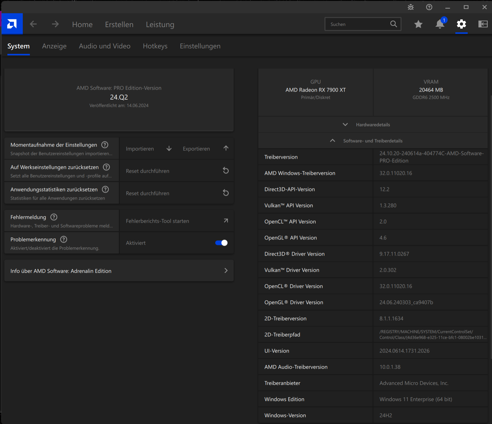

Naja, also ich habe alle 10 Vanguard Adrenalin 24.6.1 RC Versionen gehabt und sie liefen ohne Probleme.
Zur Zeit ist bei mir der Adrenalin PRO 24Q2 installiert, aus langer Weile und er läuft ohne Probleme in meinen Spielen. Übrigens der Adrenalin PRO 24Q2 basiert auch auf den 24.10 Treiber, genau wie der 24.6.1.

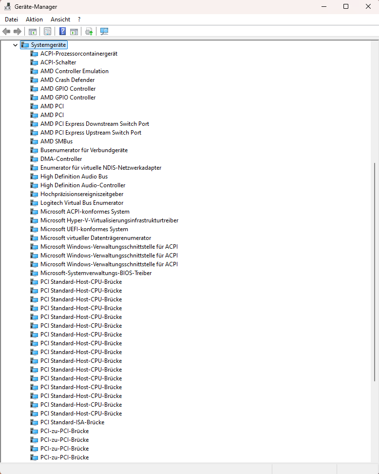

Ich muss das Thema mit dem pci Bus Treiber tatsächlich noch mal aufgreifen. Nachdem an meinem Windows 11 Rechner dieser Treiber nie vorhanden war, ist er allerdings am Rechner meiner Frau vorhanden.
Sie nutzt ebenfalls Windows 11, ist allerdings der klassische Anwender und hat den PC direkt online mit Windows Konto installiert. Ich installiere immer offline und richte dann nach und nach alles ein.
Dadurch das sie online war, ist auch der pci Bus Treiber amdkmpfd.sys mit installiert worden durch den Grafiktreiber über das Windows Update. Aufgefallen ist das, weil sie nach dem installieren des 24.6.1 massive Probleme hatte. Ich habe dann offline mit AMD Cleanup den Treiber deinstalliert. Den pci bus über den DriverStore entfernt und dann ganz frisch den letzten Chipsatz und Grafikkartentreiber installiert. Danach wie zu erwarten keine Probleme mehr. Der pci Bus wird auch nicht wieder installiert automatisch.
Dies nur zur Info.
Dies nur zur Info.

Tanzmusikus
Fleet Admiral
- Aug. 2010
- 11.840
Also ich hab gestern den 24.5.1er mal testweise deinstalliert & den 24.6.1er installiert ohne erneutes manuelles Importieren der alten Daten (aber mit automatischer Übernahme der alten Daten, da kein DDU/Clean Install).
Installation lief halbwegs gut durch, aber beim Neustart war dann wieder Reparatur des Systemdatenträgers nötig.
Bin dann in den Abgesicherten Modus gewechselt und hab den "Pci Bus" per DSE [Rapr] entfernt.
Von da an ging's immer wieder per Loop nur in den Abgesicherten Modus ...
Hab schließlich mein 2. Windows (DAW) gestartet & von dort aus die Systempartition des 1. Win10 repariert.
Seitdem läuft bei mir der 24.6.1 bisher ohne Probleme. Auch die Hänger bzw. das lange Laden der Radeon-Software sind verschwunden. Der "Pci Bus" wurde automatisch wieder hinzugefügt (warum, wieso, woher auch immer?).
Komisch! 😆
Komisch! 😆
