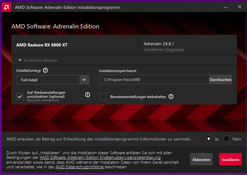

Ich kann nicht nachvollziehen, dass es mit dem Treiber Probleme geben soll.
Ich habe den Treiber mit genau diesen Einstellungen installiert und keinerlei Probleme, in keinem meiner 14 Spiele, welche ich derzeit auf dem Rechner habe.
Ich brauchte auch nicht zweimal neu starten oder irgendwelche anderen Sperenzchen, einfach installiert und gut.
Vielleicht liegt es auch daran, dass ich noch die 6000er Reihe habe? Oder dass ich ein MBA-Design habe?
Wie gesagt, für mich sind keines der Probleme nachvollziehbar.:confused_alt:
Reaktionen: Lindar, Northstar2710 und theLittleCandy

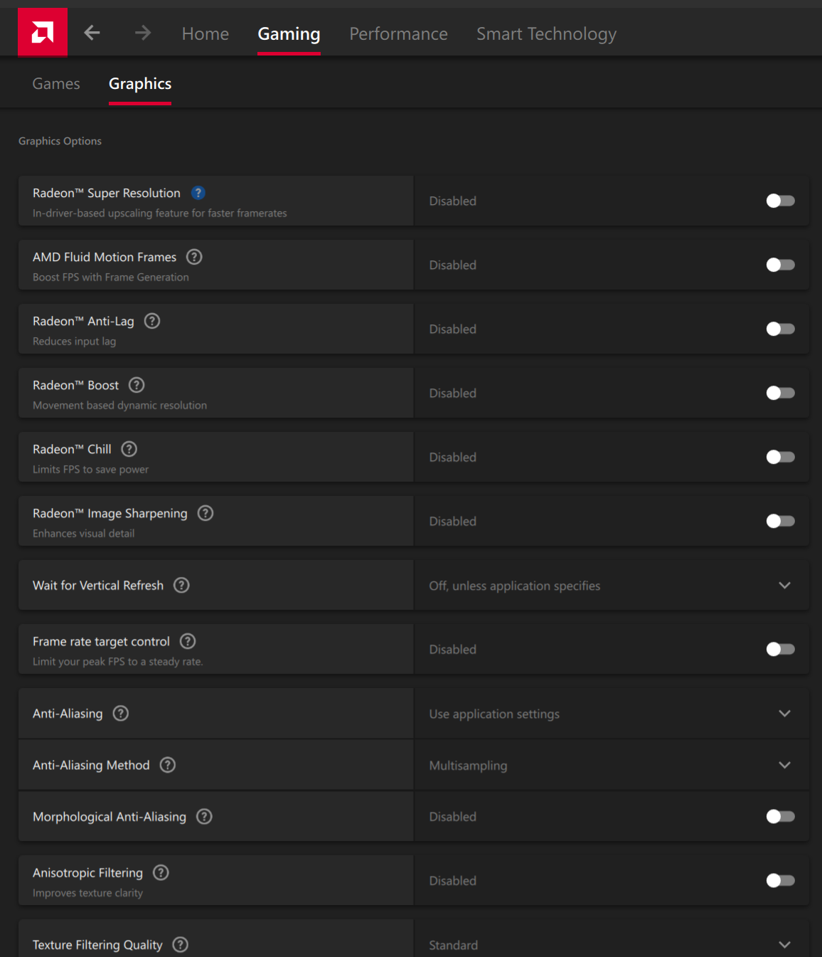

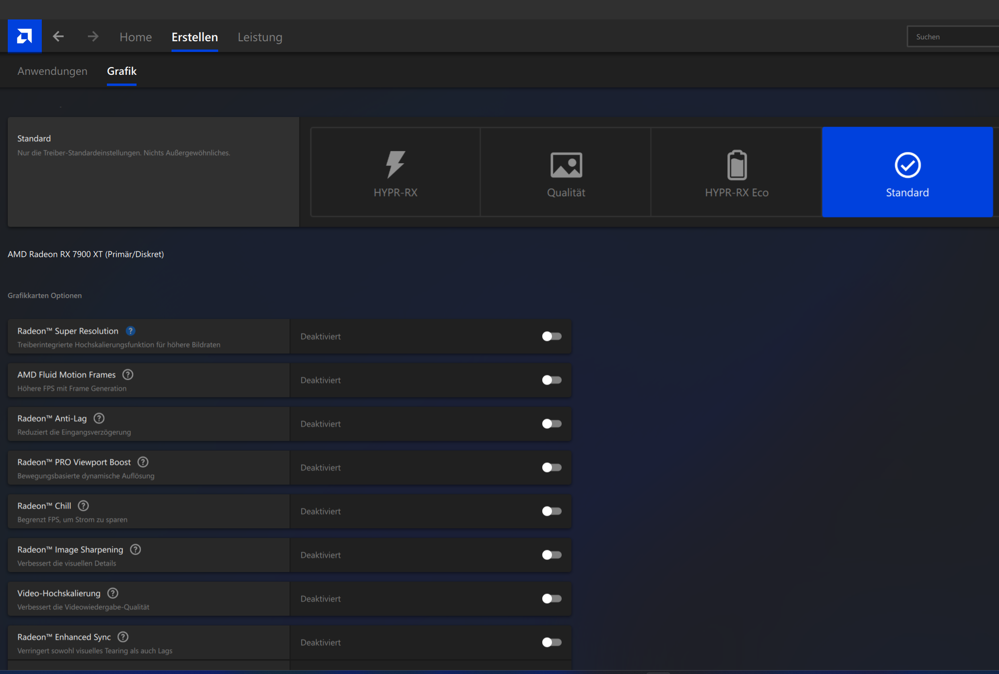

NguyenV3 schrieb:
4. ,,, dass Enhanced Sync Probleme verursachen kann. ... den Menüpunkt gar nicht. Oder wo soll das stehen? Monitor kann FreeSync.
Enhanced Sync ist nicht FreeSync und auch an zwei unterschiedlichen Stellen im Adrenalin zu finden
Reaktionen: jimmy13

jimmy13 schrieb:
...Gaming -> Grafik -> Radeon Enhanced Sync...
+ @theLittleCandy
Die Option gibt es bei mir nicht. Weder mit ext. Monitor Dell S2721DS noch mit Laptop-Display 120hz Freesync. Oder bin ich blind?

Danach kommt:
  • Surface Format Optimization
  • Tessellation Mode
  • OpenGL Triple Buffering
  • Reset Shader Cache
hast du den treiber vorher mit einem Programm deinstalliert?
Am besten ist immer, die update funktion ohne werksreset zu nutzen.
Nur wenn du einen preview treiber benutzt hast solltest du das Amd Clean utility oder ddu nutzen.
jimmy13 schrieb:
@DannyA4 der zweite Neustart ist, damit SAM funktioniert. Ich bekomme auch von Windows eine Meldung, dass ein PCI Gerät geändert wurde und ich neu starten solle.
Hast du SAM aktiviert? Ich musste dazu zuerst Einstellungen im UEFI vornehmen.
Die Mitteilung habe ich auch bekommen, während der Adrenalin Treiberinstallation.
Darin hat man die Auswahl "Jetzt Neustarten" oder "später Neustarten" .
Warum sollte ich da, im Laufe der Adrenalin Treiberinstallation, einen Neustart durchführen und damit die Installation des Adrenalin Treibers vielleicht sogar zerstören?
Ich habe auf später Neustarten geklickt.
Durch den Neustart, welchen ich für die Adrenalin Treiberinstallation eh machen musste, ist auch gleichzeitig der geforderte Neustart für die PCI Geräte Installation ausgeführt worden. Zwei Fliegen, eine Klappe!
Sam ist bei mir schon seit Erscheinen aktiv. Immer.
Trotzdem habe ich nur einmal neu gestartet!
Alles funktioniert perfekt.
Reaktionen: jimmy13

@NguyenV3 Es kann gut sein, dass diese iGPU diese Funktion gar nicht unterstützt und sie deshalb automatisch ausgeblendet wird. Bei mir sitzt der Knopf da, wo bei dir nur "Wait for Vertical Refresh" angezeigt wird. Hier unter "Grafikfunktionen" finde ich nur Adaptive-Sync und nirgendwo etwas von "Enhanced Sync".

Ich kann mir vorstellen, das der Neustart durch meine Installationseinstellung aus Beitrag #71 ausgelöst wird.
