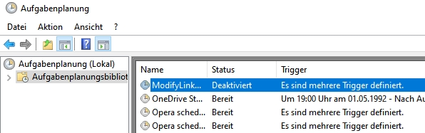

Hab mal bissl rumgesucht, weil mich das seit diesem Treiberupdate auch sehr genervt hat, jedesmal wenn ich den Rechner aus dem Ruhezustand geholt habe.NguyenV3 schrieb:2. Laptop wacht aus Standby auf und das Treibermenü ist jedes mal schon offen.
Lösung:
Windows-Suchleiste "Aufgabenplanung" eingeben und App starten.
Dann klick auf "Aufgabenplanungsbibliothek" und dort den Eintrag "ModifyLinkUpdate" suchen und deaktivieren. Anschliessend nur noch das System einmal neustarten.
(Reboot Hinweis hinzugefügt)
@gustlegga : Der Workaround funzt bei mir nicht. Wenn meine Monitore in Standby gehen und ich sie dann wieder aufwachen, dann öffnet das Adrenalin Fenster trotzdem.

@Clayman79
Habs eben mal nachgestellt mit Monitor auf Standby, und kann es bestätigen.
Treiberfenster öffnet sich bei mir wieder.
Nur bei Systemstart und aufwecken aus dem Ruhezustand bleibt es zu.
Hast du einen Clean Install gemacht und vorher mit dem AMD Tool deinstalliert ?
Ich bügle seit längerem einfach nur noch drüber mit dem integrierten Updater und bisher ohne Probleme,
nur jetzt das mit dem Settings-Fenster ist ultranervig....
GPU hier übrigens eine AMD Referenz 6700XT auf MSI B550 Tomahawk.
