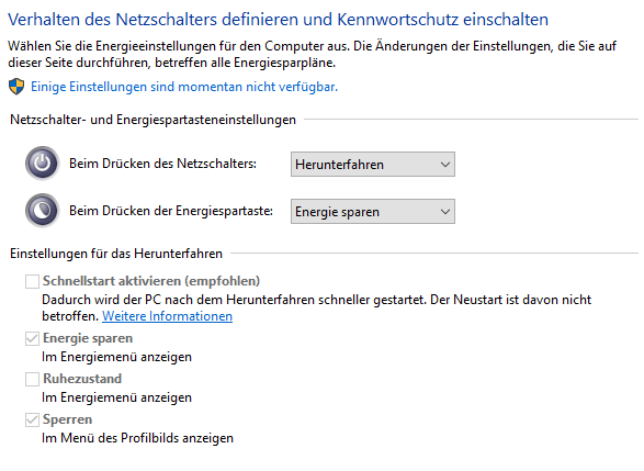

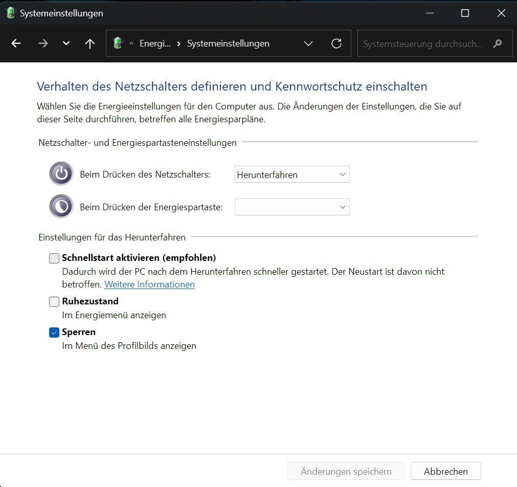

Bei mir kommt es fast immer mindestens einmal in jeder Windows Session vor (meist beim Hochfahren) dass die AMD Software mein aktuelles UV Profil zurücksetzt.
Insofern deine Settings stabil sind hilft Schnellstart im Windows und Fast Boot im Bios zu deaktivieren. Seit dem diese beiden Sachen aus sind hatte ich nie wieder einen Treiberreset.
Reaktionen: Wanderwisser und Asgartal

Das Deaktivieren des Schnellstarts in den Energieoptionen hat leider keine Besserung gebracht, außer ich habe da noch etwas übersehen.

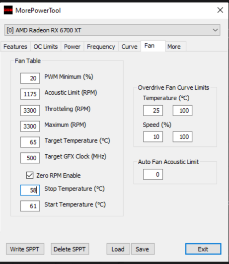

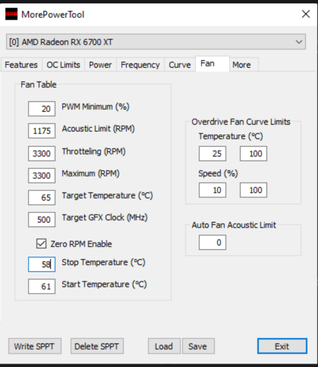

aber dort habe ich z.b keine Einstellung für die Lüfterkurve gefunden, wie man sie in Adrenaline findet
es muss ja nicht gleich aussehen, aber den Lüfter kannst du über das mpt regeln
Northstar2710 schrieb:
es muss ja nicht gleich aussehen, aber den Lüfter kannst du über das mpt regeln Anhang anzeigen 1558144
Ja das hatte ich gesehen. Damit kann ich aber nur einen linearen Verlauf einstellen oder?
Also keine Kurve, die z.b. bei höherer Temperatur schneller ansteigt.
Egal ich probier es mal aus, wenn ich Zeit hab. Hauptsache es kühlt.
