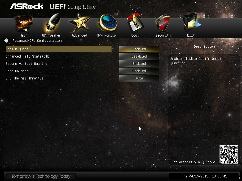

Hey leute,
hab wieder ein problem.
Und zwar habe ich heute ein Bios update gemacht und danach " versucht " zu spielen.
Mir ist sofort aufgefallen das was nicht stimmt -> low fps

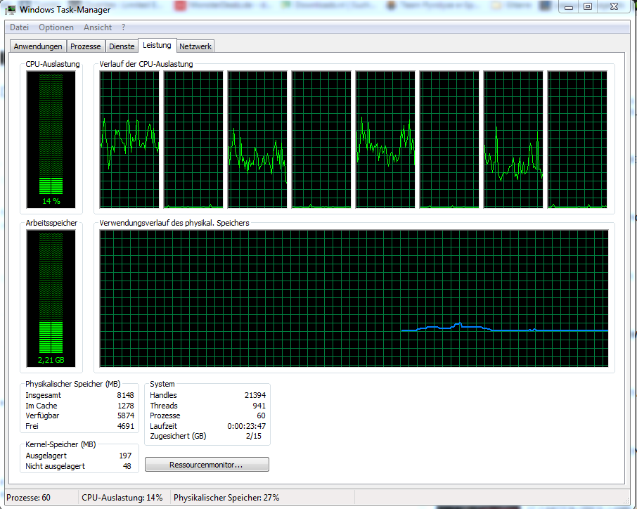

habe sofort unter taskmananger gechecked ob ich da was finden kann, und tätsächlich sehe ich, dass nur 4 Kerne wirklich arbeiten.
Da ich nicht alzu viel Ahnung davon habe, habe ich ein paar screens gemacht damit ihr mir helfen koennt.
dannke im voraus :D!

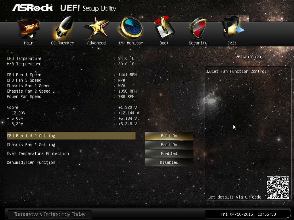

Abgesehen davon würde ich mal unter H/W Monitor die Fans von Full On auf Silent Mode stellen. Is doch grauenhaft wenn die permanent unnötig auf Höchstdrehzahl laufen :D

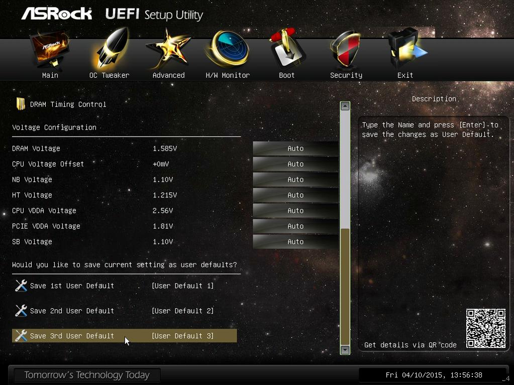

Wäre auch sinnvoll wenn du mal die komplette Hardware nennst, denn z.B. wundert mich auch, dass dein RAM mit nur 1333 MHz läuft und dafür 1.585 Volt brauch. Das scheint auch falsch eingestellt zu sein.

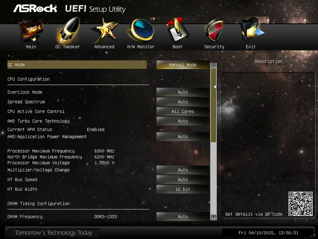

Edit: Warum steht der OC Mode auf Manuel? Hast du übertaktet? Wenn nicht, kann man den auf "deaktiviert" stellen?

Wenn nicht mehr als 4 Kerne benötigt werden, parkt die CPU die restlichen automatisch

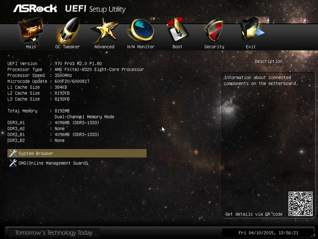

Im UEFI/ BIOS ist die CPU richtig erkannt worden.
Im Task-Manager sind auch 8 Threads sichtbar.
Und je nach Software werden auch nur 4 Kerne benutzt und die anderen 4 bleiben mehr oder minder unbeschäftigt.

Windows parkt Kerne automatisch wenn sie nicht benötigt werden. Das ist ganz normal.
Das ist ganz normal so, bei mir sind aktuell auch 4 von 8 Kerne (8350) geparkt im normalen Betrieb
CPU : AMD FX 8320 Eight core prozessor
RAM : G.skill Ripjaws 2x4GB
Mainboard : ASrock pro3 r2.0
Grafikkarte : Geforce GTX 650ti Boost
SSD : Kingston 120GB
Netzteil : Corsair 550W

Jeder zweite Kern ist nicht ausgelastet, damit jeder aktive erstmal eine Fließkommaeinheit für sich hat, sieht soweit nach korrektem Verhalten aus. Daher wie schon mein Vorredner sagte das Verhalten mit Prime95 testen.

ich glaub ich hatte mal etwas im bios eingestellt, dass alle kerne auch immer an sind.

Wieso nicht? Spart etwas Strom und hält den Prozessor kühl, solange er nicht gefordert wird
aber im spiel moechte ich hoechmoegliche fps haben weil ich nicht mit 50- 60 fps spielen kann
In Spielen sollten die Kerne auch wieder "anspringen", wenn das Spiel entsprechend viele Kerne unterstützt.
Stell deinen Energiesparplan auf Höchstleistung und schon werden die Kerne nicht mehr geparkt
