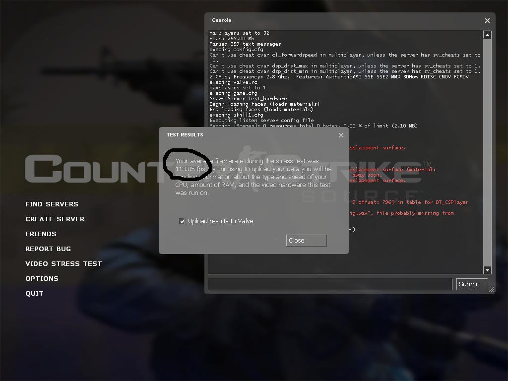

Hallo bin neu
Ich habe ein Problem mit meinem AMD 4600+X2 @2,80GHz
Der wird mit der zeit immer langsamer das heist wenn ich mein Pc neusatarte habe ich bei CSS streßtest 189 FPS und nach 1stund zocken 130FPS.Wenn ich noch lange spiele get es sogar noch tiefer.
nach eine neustart habe ich wieder 189FPS
Woran könnte das liegen ?
Mein system:
AMD 4600+2@2,80GHz (Wasergekühlt
Corsair xms 2*1GB
EVGA 8800gtx (Wasergekühlt
ASUS 8An32SLI DELUXE
Netzteil LC Power 550 watt
MFG Martin
Ja die sachen sind neu. Ich habe vor 1 woche alles neu gemacht und es ist aus im Bios.
MFG

Genau dieses Problem hab ich in CSS auch. Nach dem Neustart vom PC hab ich im Stresstest 255fps mit allem auf high etc. sobald ich dann 3d mark 06 einmal laufen lasse oder mit prime 95 ram oder cpu belaste sinken die fps im stresstest.. Bisher keine Lösung gefunden. Ich vermute, dass es an der CPU liegt (in meinem Fall Amd Athlon 64 x2 4400+ @ 2,5ghz getaktet und dabei schon kerntemps von 50-54°C bei 55°C max angabe.. das alles trotz einer stabilen cpu temp von 46°C...finde das übrigens lächerlich, aber ist halt amd prozessor ;) ). Problem besteht allerdings genauso, wenn ich den auf Standard Takt laufen lasse. Naja ich warte nu noch bis die C2D Prozessoren billiger werden und dann wird gewechselt. Mir fällt allerdings auf, dass du so ziemlich dieselben Komponenten wie ich hast. Ich hab ebenfalls 2gb corsair ram... allerdings nen asus a8n sli als motherboard und eine 8800gts... netzteil ist nun 650W von be quiet.
