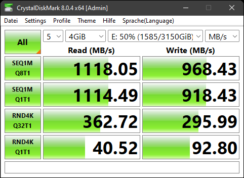

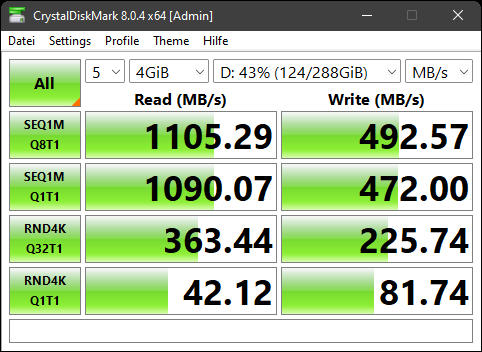

Zu der Performance-Frage hab ich mal die beiden Volumes durchs Crystal Disk Mark gejagt:
RAID 1:
RAID 0:
Sind 2 Crucial MX500 2TB SATA SSDs. Für mich ist das definitiv ein Mehrwert.

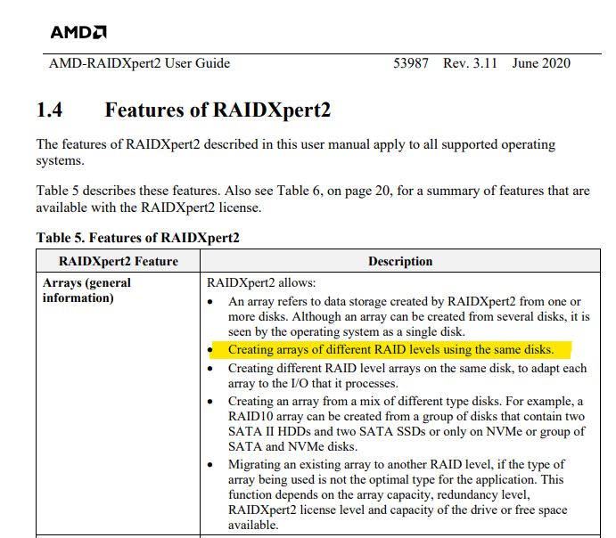

Falls sich noch jemand wie ich diese Frage stellt, das Programm für die Definition des RAIDs heißt bei AMD offenbar RAIDXpert2 und das kann es:
