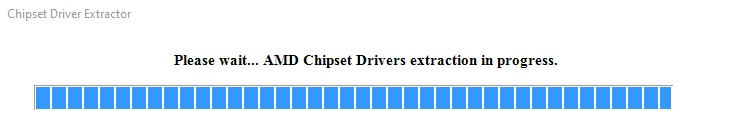

nachdem in meinen Haswell endlich mal in Rente geschickt habe, bin ich auf den Ryzen zug aufgesprungen.
Bei dem Versuch den aktuellen Chipsatztreiber zu installieren, scheitere ich allerdings am Installationsprozess.
Weiter als über diesen Punkt komme ich nicht heraus
817183
Der Ladebalken beginnt immer wieder von vorne, quasi eine Endlosschleife von Ladebalken :(
Hat jemand ne Idee woran das liegt, meine erste Recherche hat mir nahegelegt den Pfad C://AMD mal zu löschen, brachte nur keine Änderung.
Jemand schon mal das Problem gehabt ?!

Ich habe sowohl von der AMD Website als auch hier von CB geladen, selbes Ergebnis.... Er will es nicht extrahieren.
Ansonsten habe ich keine Probleme, die von der Gigabyte HP (leider nicht aktuell) benutzen einfache ZIP/Winrar verfahren, diese konnte ich ohne Probleme installieren.
@barmbekersurfer du solltest alle fünf Packages/Module angehakt lassen. Es gibt keine Veranlassung daran etwas zu ändern, es sei denn du hast mit einem neuen Packet Probleme.
@dakR der neue AMD-Treiber ist doch auch einfach in einem ZIP-Folder.
Zuerst den ZIP-Folder an einem beliebigen Ort extrahieren, anschließend das Setup als Admin starten.
Ich habe die letzten zwei Versionen auf mindesten 8-10 PCs installierst, da muss bei dir irgendwas schief laufen.

natürlich habe ich die Datei vorher entpackt, trotzdem erfolgt die im Bild gezeigte extraktion auf einem anderen Weg , als es bsp.weise die Installation der alten Treiber von der Gigabyte Homepage macht (7Z Setup SFX)
Kein Plan was hier ursächlich ist, das System wurde Freitag aufgesetzt, ich bin echt kurz davor Windows nochmal neu zu installieren und direkt die aktuellen Treiber zu versuchen, anstelle der Gigabyte Treiber.
Versuchst du gerade über den alten Treiber, den du über Gigabyte bezogen hast, drüber zu installieren oder hast du diesen sauber und vollständig entfernt?
Sowohl als auch
Völlig skurril, ich habe schon ewig nicht mehr davon gehört, dass sich ein Treiber nicht installieren lässt, weil er beim Entpacken abbricht. Ansonsten ist dir kein Problem aufgefallen?
Probier's mal bitte mit dem Vorgänger (1.07.29.0115), der ist von den Paketen her 1:1 gleich, besitzt aber noch die alte Installationsroutine.
Habe jetzt nochmal die alten Treiber runter geschmissen, neu installiert, wieder runter geschmissen und nach einem Neustart die alten geladen und oh wunder es hat geklappt.
Was genau es jetzt war keine Ahnung, aber es hat funktioniert....
