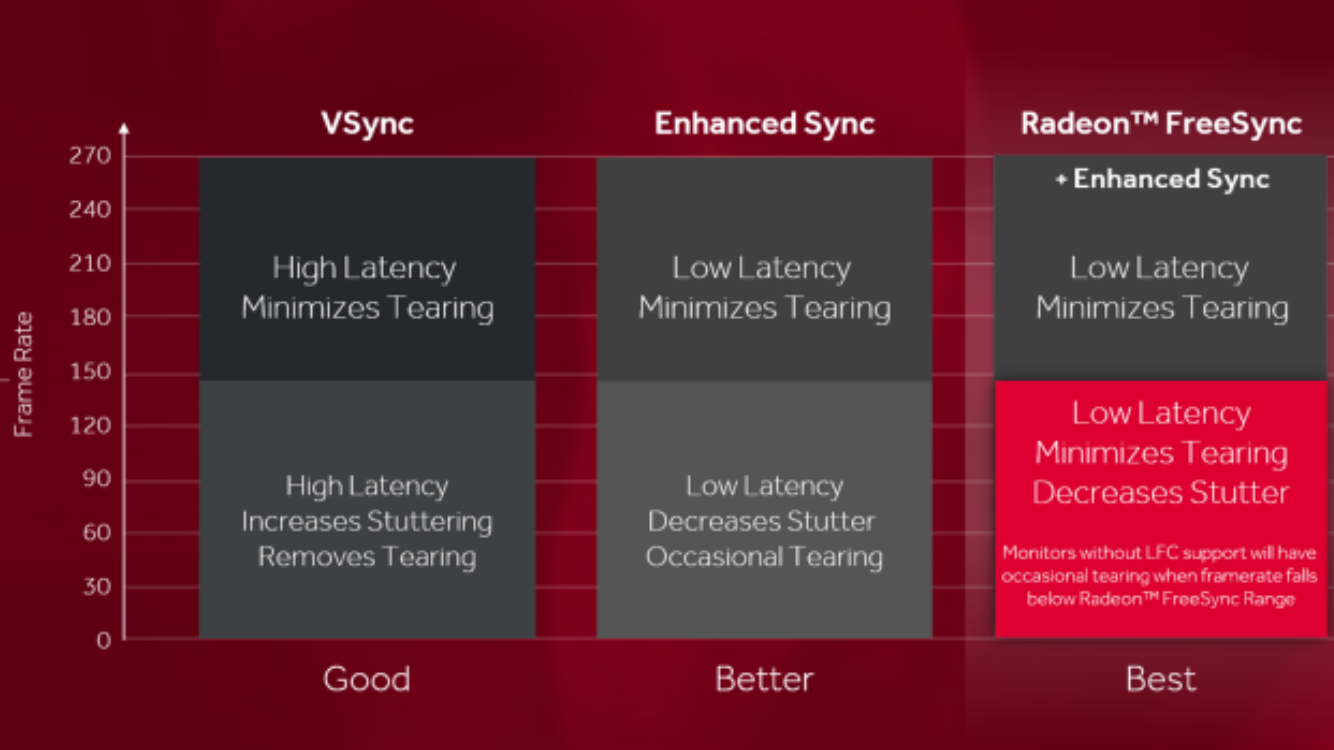

Finde das Bild bringt es gut auf den Punkt.
VSync ist Old School.
