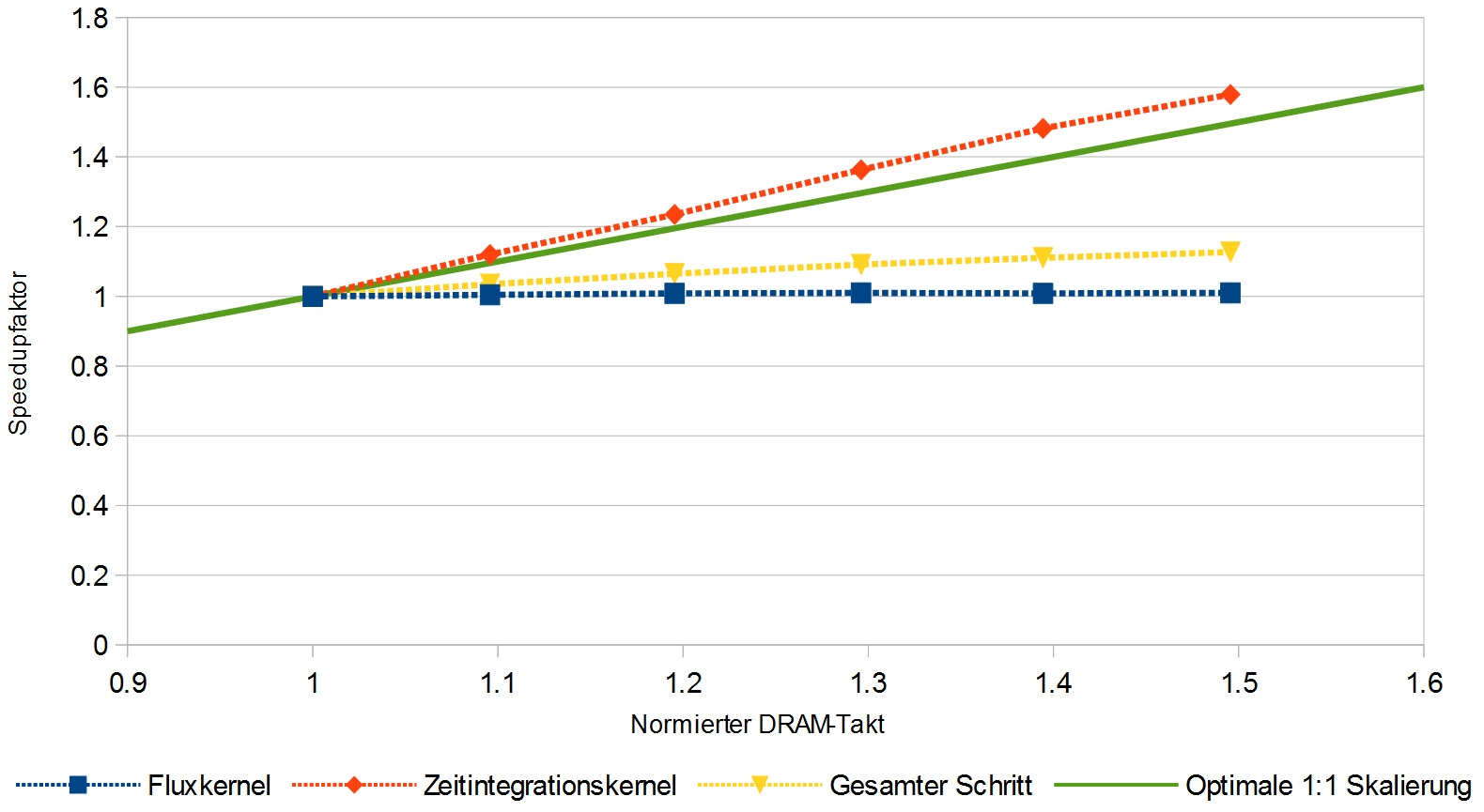

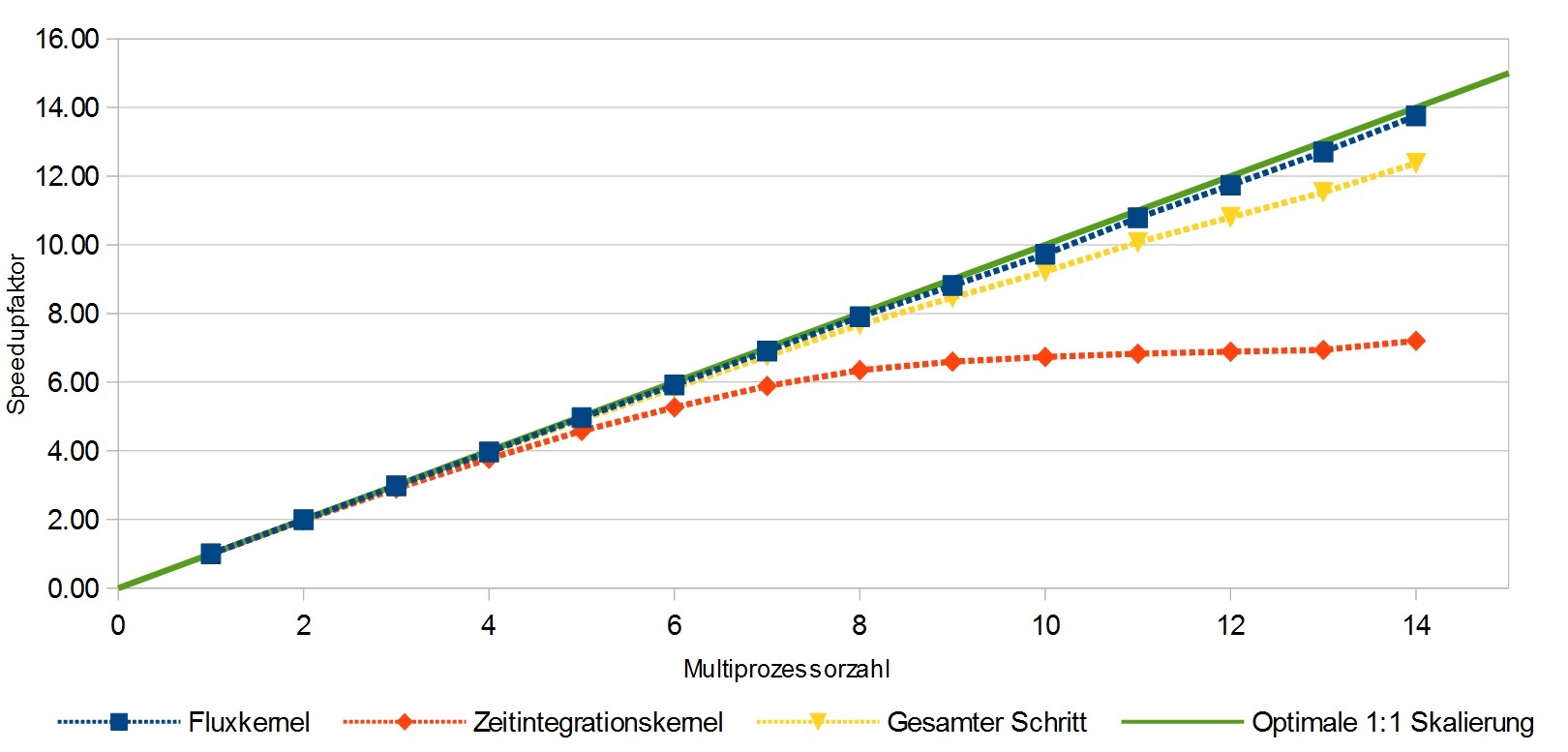

Das kommt doch auf die Anwendung an. FFT-Berechnungen beispielsweise würden auch mit Hawaii von einer höheren Bandbreite profitieren.

Kann mir vorstellen, dass die neuen GPUs durch die höhere Bandbreite bei 4k Auflösung am meisten profitieren. Momentan finde ich gibt es keine GPU die wirklich ihr Geld wert ist, wenn man höher als HD spielen will! Da ist nur eine multi GPU Lösung bis jetzt sinnvoll, hoffe das ändert sich mit der neuen Gen. Schön langsam wird es wieder Zeit für einen großen Sprung im GPU Segment! Die UHD IPS 144Hz Monitore werden auch immer interessanter.
Was soll das Untertakten denn bitte bringen? Es geht um den Tempounterschied zwischen viel und sehr viel Bandbreite. Dass der Unterschied zwischen wenig und etwas mehr als wenig deutlich größer ausfallen kann ist völlig logisch.
Die Frage ist ja wie viel Speicherbandbreite brauche ich um meine Rechenwerke gut auszulasten? Das kann je nach Problem unterschiedlich viel sein. Ich habe das mal im Verlauf meines Studiums bei den mehreren Pässen einer Flüssigkeitssimulation auf meiner Titan untersucht; da sieht man eigentlich recht schön wie sich so eine Skalierung verhält (Standardtakt = circa 1.5* Normierter Takt):
Eben dies. Gerade die verringerten Latenzen bringen ein Leistungsplus.
DRAM-Latenzen spielen bei GPUs eigentlich wegen ihrem Latency-Hiding-Mechanismen in der Regel kaum eine Rolle.
