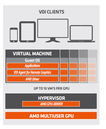

Nope, les doch dein Link. Steht doch genau das drin. Absoluter Klon von Grid und hat nur kleine Unterschiede im Detail wie selbst AMD beschreibt und das ist die Notwendigkeit zusätzlicher Hardware für die GPU Hardware Virtualisierung statt per Treiber. Was hier AMD genau in Hardware machen will, wissen auch nur die selbst. Schlussendlich erfolgt die Integration in die VM trotzdem wieder per Software und Treiber, was auch die Grid Lösung etwa in Citrix, VMware oder XenServer so löst. Dafür hat AMD über 3 Jahre gebraucht..wow.
Known as the AMD Multiuser GPU, the chipmaker claims it can allow up to 15 virtualized desktops to share a single graphics processor without any loss of performance.

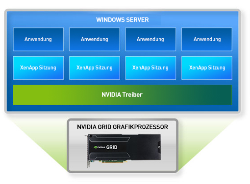

Was sagt Grid:
Rather than giving the Windows Server VM an entire GPU via pass-through, the XenApp server VM will get part of the physical GPU via vGPU. The RDS layer on top will add a second sharing layer by seeing that vGPU (part of a physical) vGPU instead of a passed-through GPU. Both vGPU and pass-through allow the application direct hardware sharing of the GPU via the vendor drivers.
Mit GRID kann jeder physische Grafikprozessor von bis zu sechzehn Anwendern genutzt werden. Die Grafikressourcen der verfügbaren Grafikprozessoren werden den einzelnen virtuellen Systemen ausgewogen zugeteilt.
https://www.citrix.com/content/dam/...-solutions/reviewers-guide-for-hdx-3d-pro.pdf
http://www.nvidia.de/object/xendesktop-vgpux-de.html
http://www.nvidia.de/object/grid-xenapp-de.html
Auch bei der Grid werden die virtuellen vGPUs von einer Grid Karte bearbeitet und somit die Leistung der einen auf alle anderen verteilt. Auch bei der Grid sind maximal 16/32 Benutzer pro Grid möglich und setzen dabei auf SR-IOV auf.

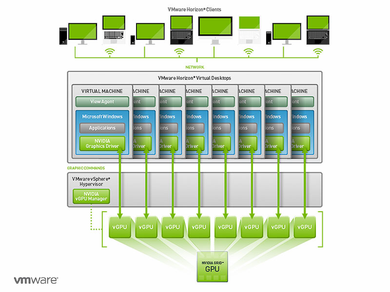

Nein, das macht auch die Grid Lösung von nvidia. Statt für 2D und 3D Anwendungen die virtuelle auf Software basierende Grafikkarte zu verwenden, werden die Jobs auf die im Server befindliche Grid GPU ausgelagert und somit in Hardware erledigt. Ohne das hat eine VM immer eine virtualisierte Software GPU.
pipip schrieb:
Nvidia Grid wurde bisher doch immer für Cloud-Gaming beworben und da hatte AMD vor 3 Jahren auch die Sky-Serie vorgestellt.
Nö, die Grid Karten sind genau für diesen Fall da und werden zum Beispiel von Citrix XenApps, VMware ESX und XenServer unterstützt damit statt der emulierten Software GPU die Grid Karte verwendet wird. Steht doch alles in meinen verlinkten Seiten. Genau diese Technik wird aber auch in der Nvidia Cloud zum streamen von Spielen verwendet, steht im Enterprise aber auch schon seit Jahren für die Virtualsierungsumgebungen bereit für VMs die 2D/3D Leistung benötigen. Damit lassen sich etwa CAD Anwendungen in der VM betreiben und per virtuellen Desktop weiterreichen ohne das der Client dafür eine GPU benötigt.
http://www.cisco.com/c/dam/en/us/pr...ucs-c-series-rack-servers/nvidia_grid_vgx.pdf
pipip schrieb:
Ich habe übrigens nicht behauptet, dass AMDs Lösung jetzt was völlig neues ist, sondern, dass die Umsetzung nicht die selbe ist.
Aber die selben Diskussionen gibt es ja auch für GSYNC vs Free SYNC oder das Thema Asynchrome Compute.
Die Umsetzung ist exakt die selbige, statt der Software GPU des Hypervisors wird die Hardware GPU verwendet. Der Hypervisor leitet die Anfragen statt an die emulierte GPU an die Hardware weiter. Dazu sind bei beiden die eigenen Treiber in der VM und im Hypervisor notwendig. Das hat auch nichts mit Gsync vs. FreeSync zu tun. Denn die nvidia wie auch die AMD Lösung sind hier proprietär und erfordern explizite Unterstützung im Hypervisor und die passenden Treiber. Auch beide locken das Feature auf die expliziten Enterprise Karten.
Sieht man ja auch sehr schön auf beiden Diagrammen:
pipip schrieb:
Dass ich mich irre ist menschlich. Peinlich ist eher deine Art der Kommunikation.
Nö, peinlich ist nur zu schreiben das AMD das kann und das der nivida Grid Lösung abzusprechen welches genau das Key Feature ist und seit mehreren Jahren für den Markt bietet.
