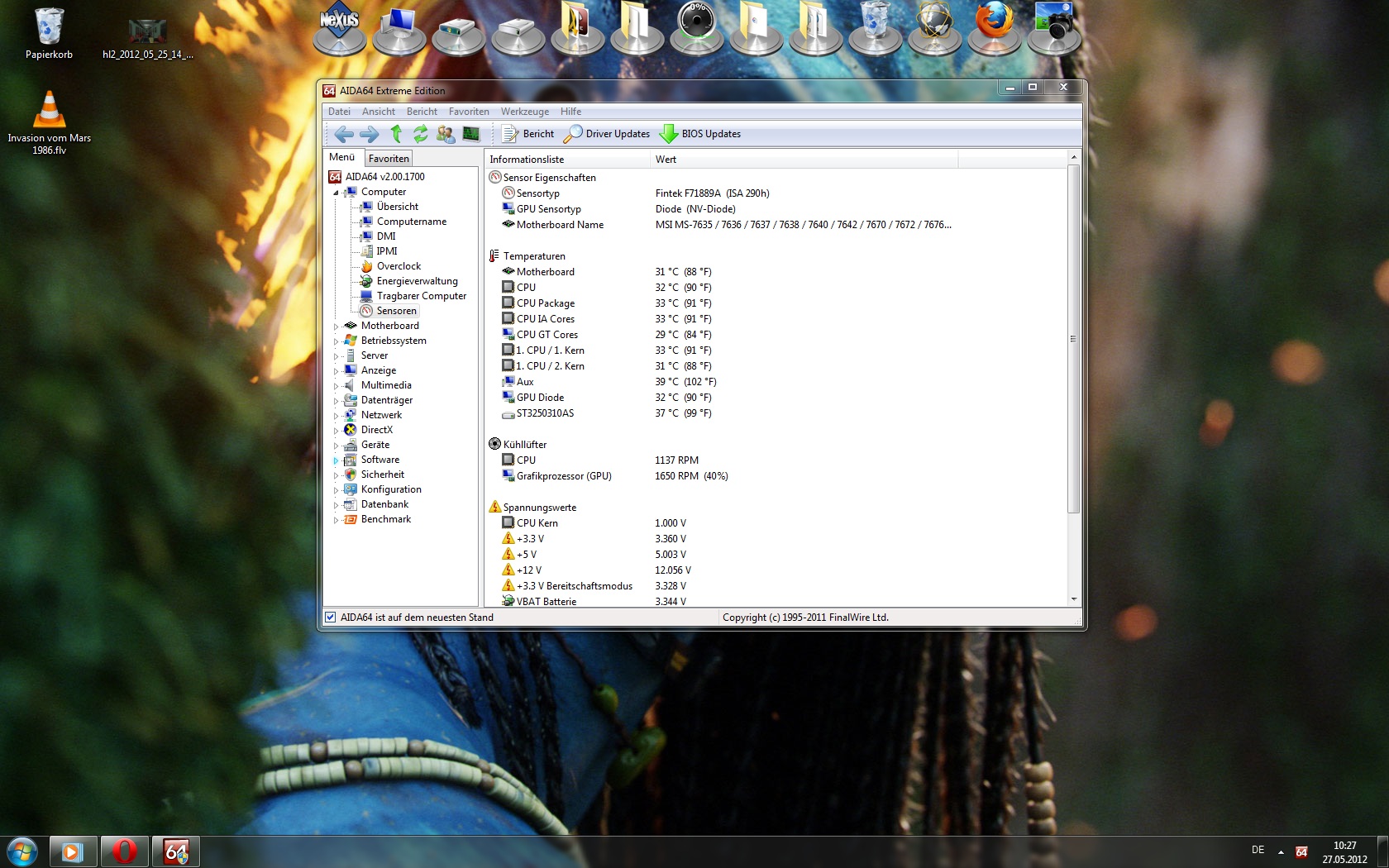

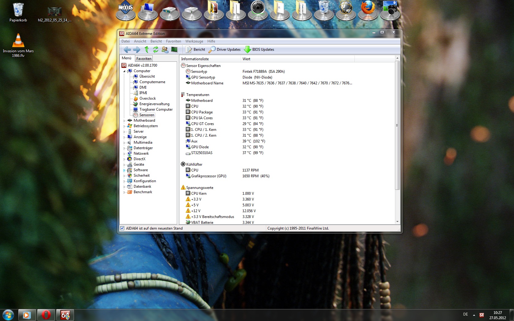

Nimm Aida64 für die Temp werte bekommst auch alles angezeigt:

Also nochmal das ganze und dann die Temperaturen bei Aida64 ablesen?
Aida64 zeigt die gleichen Werte an.
Der wert ist auf jeden fall zu hoch.70° ist einfach zuviel des guten.
Er muss ja irgendwann anfangen zu Throtteln (er Taktet sich runter um schäden zu verhindern) dadurch resultieren natürlich extreme einbrüche in der Leistung.
Wird der bei Geöffnetem Gehäuse schon so heiß? WLP mal erneuert? Sonst anderen CPU Kühler drauf.
