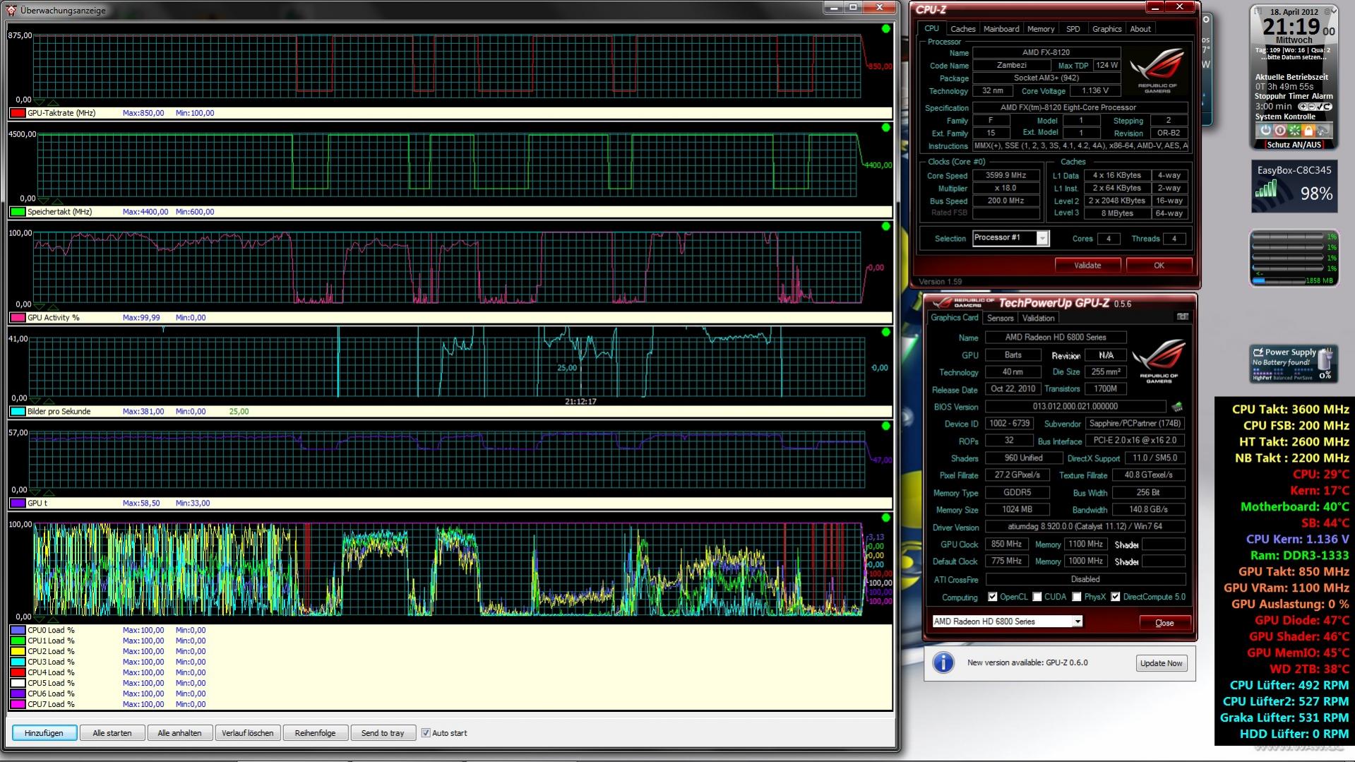

Voll toll um 6:50 eine Grafikkarte auszutauschen^^
@Casi030 Hier nach ca. 10min. Minecraft:
