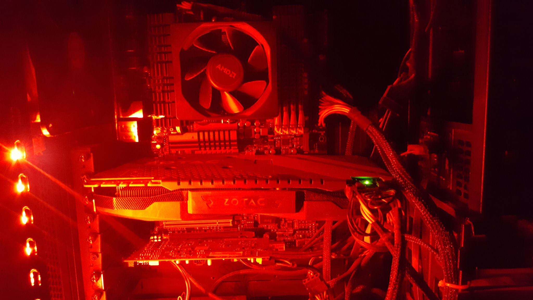

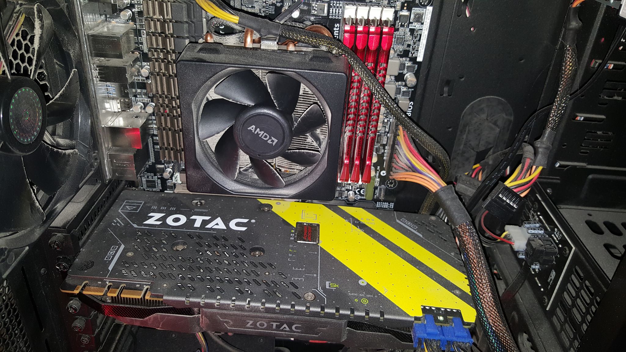

ja von den beiden lüftern bzw kühlern habe ich schon gehört.
mir sagt ja der be quiet! Dark Rock TF zu. die frage ist nur, passt der noch ins gehäuse? die 1070 ist ja auch schon son monster für sich.
vll. helfen ja ein paar bilder um das besser beurteilen zu können ob er passt oder nicht :)
mir wurde heute noch gesagt ich kann nichts beschädigen so lange ich nicht die spannungen erhöhe.
aber wieso schmiert denn der pc ab, wenn doch die temps. noch im normalbereich liegen?

1.) Was hast Du denn für ein Gehäuse? Was die Tiefe angeht, könnte es knapp werden. Der Dark Rock TF hat 140 mm Tiefe, der Wraith anscheinend 8,5. Du bräuchtest also ca. 3 Zentimenter zwischen dem jetzigen Kühler und der Graka, damit
der Dark Rock TF passt.
2.) Ich bin kein Übertaktungsexperte, aber vermutlich war die Spannung im Verhältnis zur Übertaktung zu gering, oder Deine CPU hat nicht genug Übertaktungspotential. Nicht jeder FX-8350 muss sich so hoch übertakten lassen, da AMD für den FX- 9XXX nur die hochwertigsten Exemplare nehmen dürfte.
Möglicherweise war auch das Netzteil überfordert. Bei solchen Taktraten in Verbindung mit hoher Spannung braucht man schon ein leistungsfähiges Marken-Netzteil. Amd empfiehlt für den FX-9550 meines Wissens 1000 Watt, was bei Markennetzteilen deutlich übertrieben ist, aber sie müssen wohl berüchsichtigen, dass in vielen PCs "Chinaböller" :D verbaut sind.
Außerdem sollte man stets nur schrittweise (z.B in 100Mhz-Schritten) übertakten. Du solltest Dich noch etwas in das Thema einlesen, bevor Du brachial übertaktest.
ein 8 jahre altes coolermaster. war damals richtig teuer.
ich habe ab dem wraith kühler noch mal zur seitenwand gemessen, sind weitere 11cm platz.
5cm sind es vom kühler bis zur 1070.

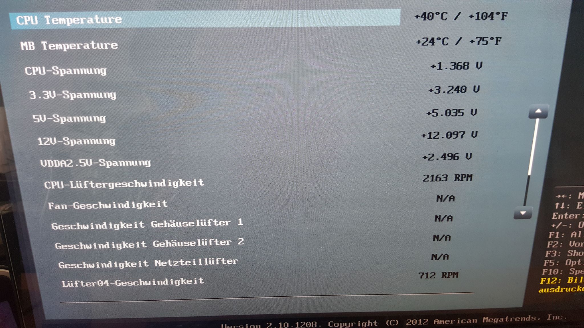

@Lübke meine spannung sind wie folgt:
habe da aber nichts geändert...
Herrje ... und wo ist das Bild, wo die Vcore der CPU eingestellt wird?
Was nachher rauskommt ist etwas anderes als was man reingibt an Spannung.
Deine 1,36V lassen auf ca. 1,4V im BIOS schließen.
