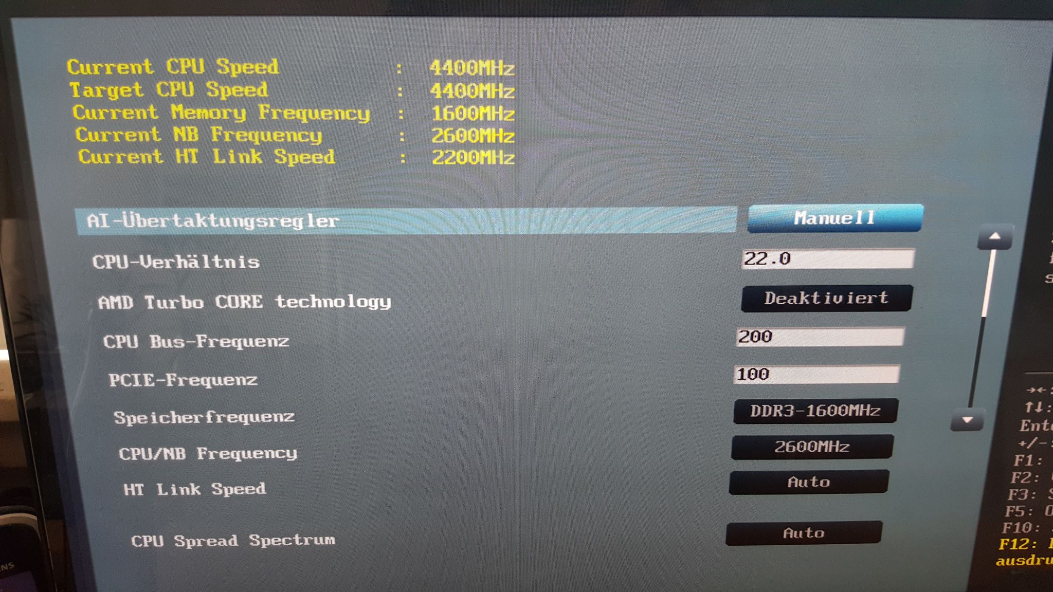

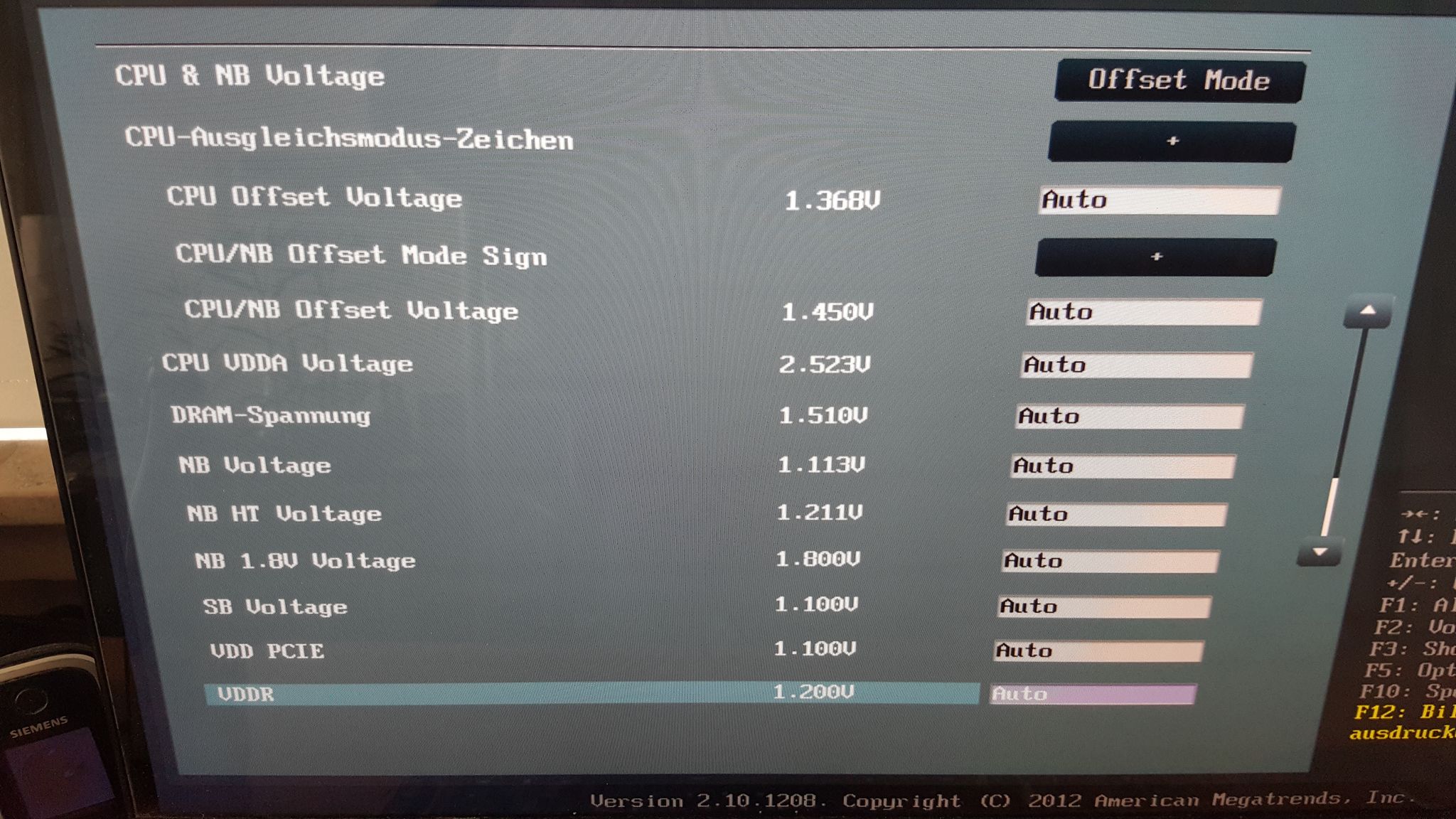

ich habe noch ein foto angehängt wie die CPU und RAM eingestellt sind.

stell die cpu-spannung bitte manuell ein. das board neigt dazu, bei last mehr spannung als nötig zu geben. kannst z. b. 1,4 v fest einstellen (oder mehr auf eigenes risiko! zu viel spannung killt die cpu. ich hab schon 1,55 v gegeben um auf 5,5 ghz zu kommen, aber wie gesagt, immer eigenes risiko. nicht jede cpu verträgt gleich viel und wenn tot dann tot). dann kannste ausloten wie viel takt der mitmacht bei der eingestellten vcore. die busfrequenz kannst du auch anheben. da sollten auch noch mal ein paar mhz mehr drinsein.
der ram sollte höher takten. insbesondere im cpu-limit ist ramtakt wichtig. und deine cpu ist sehr schnell im limit... was für ram hast du? 1600 mhz ist eigentlich viel zu wenig bei nem FX. 2133 wären ganz ok, aber ob dein ram das kann...? auf dem ram sind auch label, da steht für welchen takt und welche spannung der spezifiziert ist. schau auch mal was dein ram sagt, wenn du die xmp-einstellungen nimmst. das sind dann die specs für die dein ram ausgelegt ist. 1600 ist einfach standardtakt.

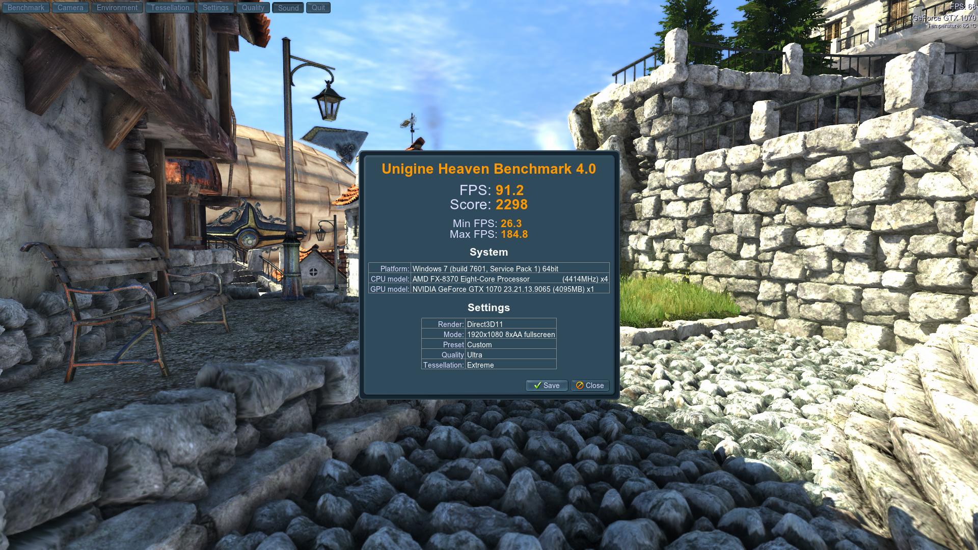

also an den spannungen wollte ich ehrlich gesagt erstmal nichts verstellen. läuft ja jetzt stabil und habe grade mehrere benchmarks durchlaufen lassen. u.a. Heaven Benchmark 4.0 (siehe screenshot) ich denke das ergebnis ist nicht ganz so schlecht.

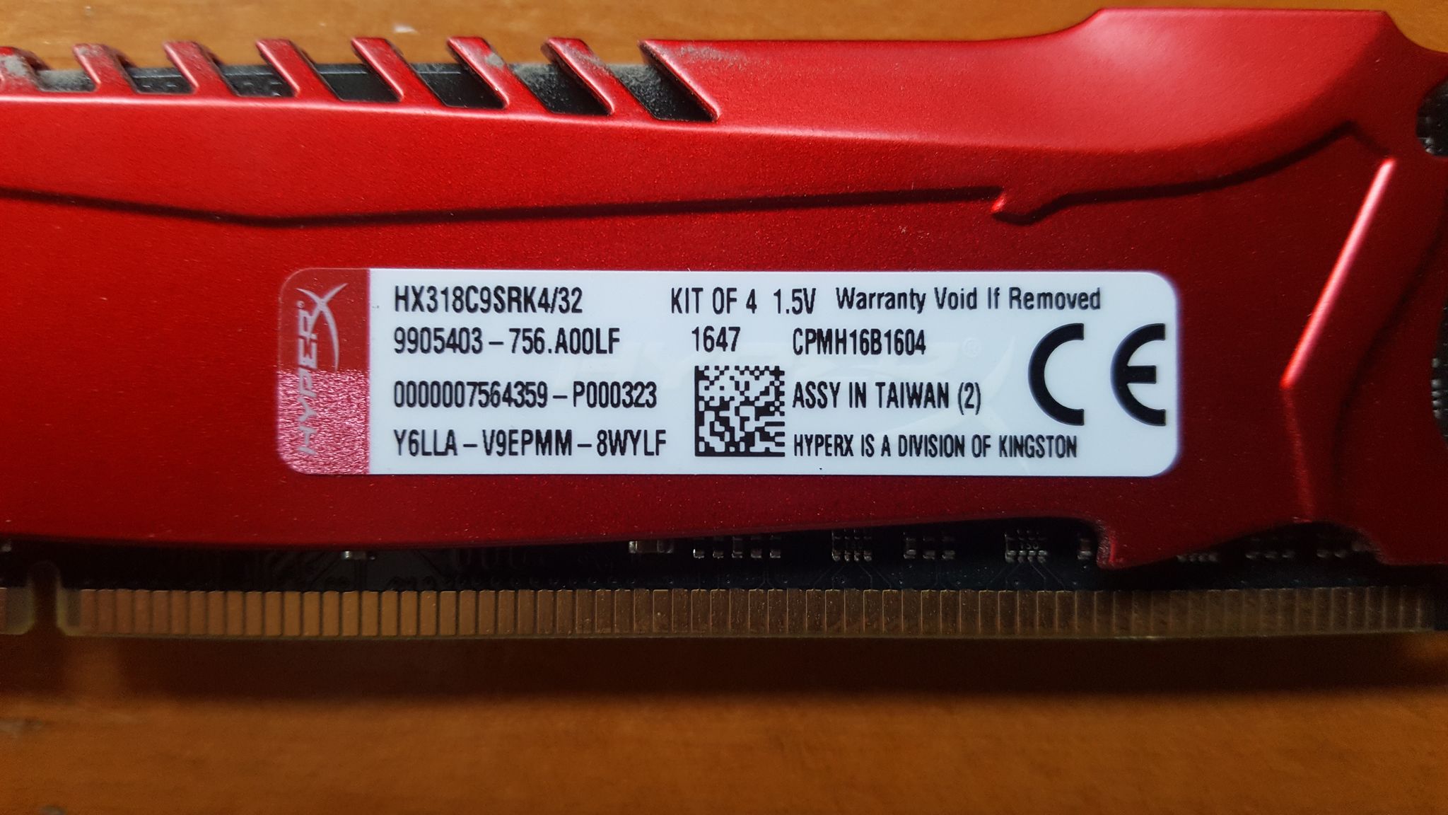

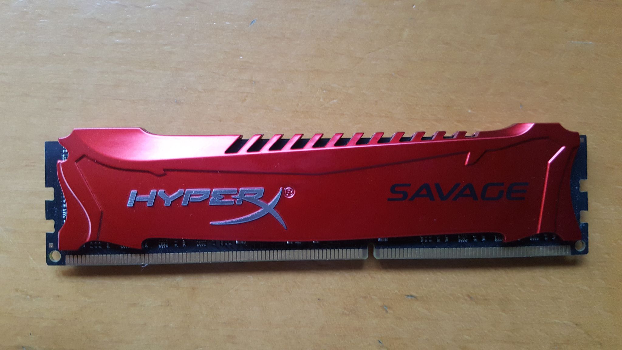

zum RAM, hier haste 2 fotos, sollte dir was sagen (32GB-kit von HyperX) ich weiß nur das der rechner im bios total scheiße eingestellt war als ich ihn abgeholt habe. ist mir aber erst nach 1 jahr aufgefallen, die CPU auf 4.3GHz getaktet und den RAM runter.

du hast also 1866er ram. etwas besser als 1600er. kannst ihn aber auch mal versuchen zu übertakten.
am besten stellste aber zuerst den bustakt noch höher ein. wenn du den z. b. nur auf 210 anhebst, biste schon bei 4,6 ghz, bei 220 mhz kommste auf 4,8 ghz... versuch mal wie weit du mit dem bustakt kommst, danach kannste dich dem ramtakt widmen. dann hast du die leistung für nen FX schon ganz gut optimiert.

meinste nicht das 4.6GHz nicht etwas viel ist? bei 4.4GHz fuhr der nur bedingt hoch und dann sofort nen bluescreen, kann auch am 2800er CPU/NB takt gelegen haben. habe es danach nicht mehr ausprobiert, musste graka ausbauen etc um an die bios batterie zu kommen.
kann ihn ja mal gleich testweise wieder auf die standart 4.4GHz takten und dann mal sehen was beim benchmark rauskommt.

was den ram angeht: stell den einfach mal auf xmp-profil ein, dann sucht der sich die einstellungen automatisch. normal sollte das system das machen, aber manchmal zickt bestimmter ram mit bestimmten boards rum, dann hats keinen zweck.

mit dem RAM können wir allerdings mal testen, der sollte ja schon als 1866er laufen und nicht weniger.
als ich meinen rechner abgeholt habe lief der nur auf irgendwas mit 1400.
wo stell ich den denn auf xpm-profil ein, habe das noch nicht gefunden...

das xmp kannst du irgendwo im bios bei den rameinstellungen einstellen. weiß ich aus der ferne nicht auswendig. glaub du kannst den auf auto, manuell oder xmp einstellen. sollte sonst auch im handbuch zu finden sein.

Ich empfehle (wie auch schon per PN mitgeteilt) für die Anfänge des OC'ings die BCLK-Übertaktung erstmal weg zu lassen.
Hier sind grundliegende Zusammenhänge & Einstellungsmöglichkeiten noch nicht verstanden bzw. erfahrungsmäßig erfasst, dass es keinen Sinn macht ihm die High-OC Parameter zuzuwerfen, die er kaum umsetzen kann.
Nochmal von vorn!
OC auf manuell
Spread Spectrum jeglicher Art auf "deaktiviert" stellen.
Nun sollten ALLE Takte & Spannungen vom Board im Normalzustand aufgeschrieben werden oder per Screenshot festgehalten.
Dann könnenwir gern weiter machen.
Meine empfehlung wäre nun, nicht über das BIOS zu übertakten -> dann gibt's auch keine Neustartprobleme.
Sondern mit dem AmdMsrTweaker die jeweiligen Takte und Spannungen für CPU & CPU/NB einzustellen.
CPU/NB darf danach aber als Ausnahme gern auf 2600 MHz bei leichter manueller Anhebung im BIOS eingestellt werden.
Irgendwann später vlt. kann man bei noch feinerem OC'ing die herausgefundenen stabilen Werte übertragen ...
Mein Vorschlag - was sagst Du / sagt Ihr dazu?
MfG, MiMo
P.S.
Wenn der RAM per XMP im BIOS genutzt wird, darf evtl. keine manuelle Timing-Einstellung vorhanden sein.
Das brachte mein System mit ASRock-Board jedenfalls zu permanenten RAM-Fehlern & Abstürzen.
Also entweder XMP & Timings = Auto ... ... ... (, oder RAM-Takt manuell auf 1866 & Timings wissentlich eintragen). Da Du die Subtimings noch nicht kennen wirst, empfehle ich XMP+Auto. Dann die Timings & Subtimings im BIOS bzw. mit speziellen Tools (z.B. AIDA64, Taiphoon Burner) auslesen.
