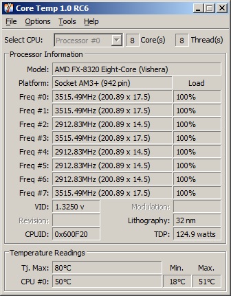

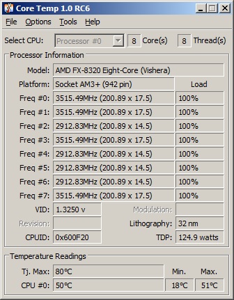

Was mir augefallen ist, das sich einige Kerne unter 100% Last runter und dann wieder hochtaktet.
Die Temperatur ist gerade bei 50 grad.
Ka ob das so normal ist oder ob da was nicht stimmt.

Die Core Temp Temps bei meinem FX liegen ca 15°C unter dem realen Wert. Bekanntes Problem bei AMD.

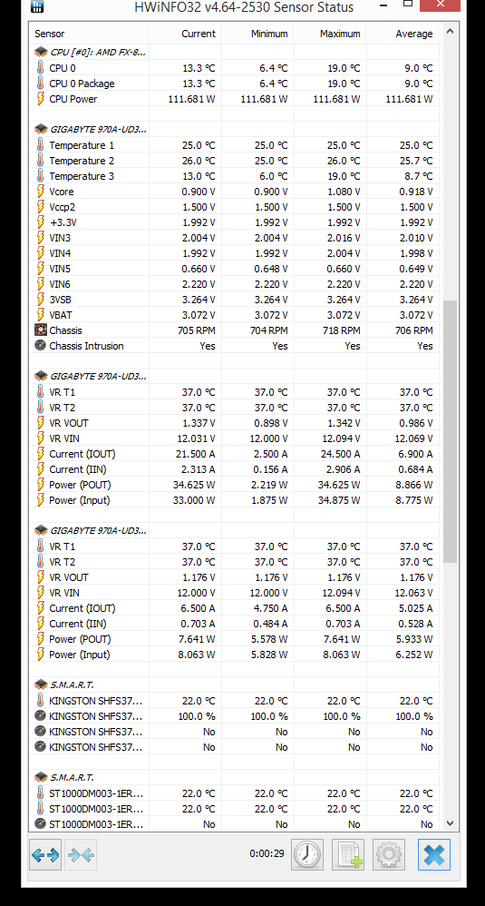

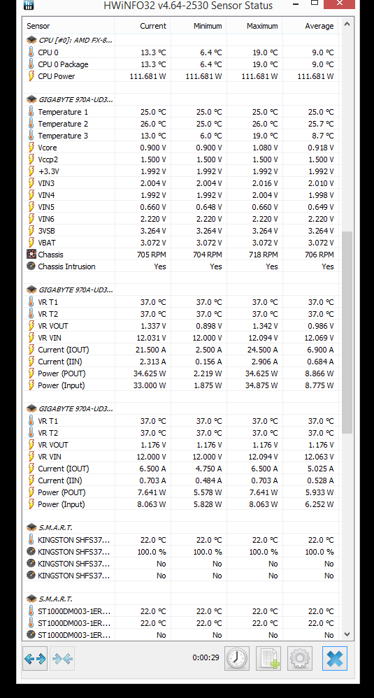

Ich lese meine CPU Temp mit HWinfo aus. Schau mal was bei dir bei HWinfo steht.

Ich kann nicht recht glauben, dass die Kerne mit dem Standardkühler unter prime und Volllast nur 50 Grad erreichen. Würd ich unbedingt überprüfen (mit verschiedenen Tools wie HWinfo, RealTemp, etc.

Auch andere Tools zeigen die selben Temps an wie Coretemp. erhöhe mal wie derChemnitzer vorgeschlagen hat die spannung für die Rams.
@Haloman da ich da selbe Board habe kann ich dir sagen das die Temperaturen die angezeigt werden vorn und hinten nicht stimmt und wenn Core Temp 50 Grad anzeigt wird die CPU schon echt warm würde mir mal nen anderen Kühler zulegen

Bei mir gibts unter HWinfo bei der Mainboard Temperatur eine Zeile mit CPU, dort steht eine realistische Temperatur.
Die zeile mit der CPU habe ich unter Mainboard nicht gefunden.
Hab da temp1-3, VR T1-2.
Bei temp1=31 grad, temp2=57, temp3=44
VR T1=63, VR T2=63

Sind das deine Temps beim nichts tun von deinem Rechner?
Nur mal zum vergleich das sind meine Temps beim nix tun
