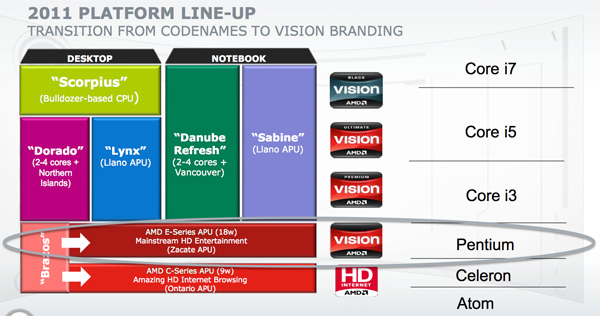

Das sieht richtig interessant aus. In den "gehoben" Netbooks wird der Atom wohl vollends zerlegt werden, und für ULV Notebooks wird man mit einem sehr guten Preis punkten können.
bensen du schreibst
Im Vergleich zu den Top-ULV Modellen wird AMD bei der CPU-Power wohl etwas langsamer sein, bei der GPU zumindest besser als Westmere, gegen SandyBridge wird es wohl recht eng.
Wie willst du diese beiden Prozessoren vergleichen? Die werden beim Preis um Welten auseinander liegen. Also die ULV Modelle von Intel sind extrem teuer.
Warum soll es AMD mit dem Zacate E-350 und dessen IGP schwer haben gegen die IGP von Sandy Bridge. Überhaupt, wie kannst du die komplette Sandy Bridge Serie gegen einen Zacate stellen?
Die angebliche IGP Leistung von den schnellsten Sandy Modellen soll eine 5450 entsprechen, allerdings haben genau nur 4 Modelle von Sandy eine HD 200. Das Modell i7 2600 und 2600K, i5 2500 und 2500K. Wie willst du also diese beiden Prozessoren mit Zacate vergleichen?
Alle anderen und vor allem die Intel Sandy Prozessoren für den Bereich indem Zacate agieren wird, werden eine IGP haben, die mindestens, wenn nicht noch mehr um die Hälfte langsamer sein, als die IGP des 2600/K und 2500/K. Denn bis jetzt haben alle weiteren Modelle von Sandy nur einen HD 100, also eine halbe HD 200 technisch gesehen.
Canopus schrieb:
Du vergleichst äpfel mit birnen.
1) Alle mobilen Sandy Bridge cpu haben 12 shaders (also HD200).
2) 2Q/11 kommen die low voltage varianten von SB
3) durch 1) und 2) werden die alten clarkdale billiger, auch die low voltage variaten wie der i3-330UM.
4) Die barazos Platform is für notebooks von unter 500$ (500€) gedacht, es gibt jetzt schon i3-330UM (oder besser) books für unter 600€, mit dem release von SB wird da sicher einiges nach unten wanderen, spätestens mit dem release der low voltage SB varianten.
5) Das passiert noch alles vor dem release von AMDs Barazos Platform.
Amd hat die Strategie:
Aber bis die Barazos draußen haben hat sich bei intel auch einiges getan, die werden dann Barazos nicht nur gegen die Pentium P und Celerons preisen müssen, sonderen auch gegen die I3s da die im preis runter rücken.
Den bodensatz also unter 250€ werden nach wie vor die atoms dominieren.
hornet331
Ich stelle keine Vergleiche an, sondern hinterfrage die Vergleiche die bensen gemacht hat. Soviel hättest du mindestens erkennen müssen. Deswegen mal eine falsche Anschuldigung.
Im Gegenteil, wenn hier eine Äpfel mit Birnen vergleicht, bis du das. Du vergleichst Mobile Sandy Bridge Prozessoren mit Netbook Prozessoren von AMD, also dem Zacate. Dann könnte ich auch gleich Llano mit dem Atom vergleichen.
Meinen Text gelesen? Ich schrieb selber, dass sie preislich niedriger sein werden und eher gegen die kleinsten ULV antreten. Und das werden sie auch tun. Ab 480€ fängts bei den Notebooks mit Intels ULV-CPUs an.
Schwer haben? Ich schrieb, dass sie wenn, nur knapp schneller sind. Also gleich schnell bis schneller. Würde ich nicht als schwer haben bezeichnen.
Und dass es knapp wird denke ich schon. Wie du unten schreibst erreichen die schnellsten SandyBridge die Leistung einer 5450. Die mobile Modelle sollen alle die HD200 bekommen, laut aktuellen Gerüchten. Und die GPU-Leistung von Zacate dürfte schon merklich unter der 5450 liegen, da sie etwas niedriger getaktet ist und keinen eigenen Speicher hat.
Die ULV-SandyBridge werden wohl allerdings auch niedriger getaktet sein.
Alles in allem sehe ich da einfach keinen sehr großen Vorsprung für AMD, zumindest ist er kleiner als in den anderen Bereichen.
Überhaupt, wie kannst du die komplette Sandy Bridge Serie gegen einen Zacate stellen? Die angebliche IGP Leistung von den schnellsten Sandy Modellen soll eine 5450 entsprechen, allerdings haben genau nur 4 Modelle von Sandy eine HD 200. Das Modell i7 2600 und 2600K, i5 2500 und 2500K. Wie willst du also diese beiden Prozessoren mit Zacate vergleichen?
Tu ich doch gar nicht. Ich spreche rein von den mobilen ULV-CPUs.
Natürlich sind das alles Spekulation auf Basis bisheriger Informationen, aber du schreibst teils wirres Zeug.
EDIT:

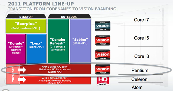

Was ist daran falsch? Bis zum Ontario ist auch SandyBridge parat.
Und gegen die kleinsten Ableger wollen sie ihre Ontario-Plattform stellen. Schau doch in AMDs Folie nach.
https://pics.computerbase.de/3/1/6/5/9/5-1080.280993810.jpg
Zacate ist kein Atom-Gegner. Weder von der TDP, noch vom Preis oder gar der Leistung her.
Canopus schrieb:
hornet331
Nein ich vergleich die Barazos plattform die für 299-550$ markt ausgelegt ist mit dem was am markt ist, bzw. zur release zeit am markt sein wird.
Es ist nicht mein wunschdenken das amd diese plattform für 299-550$ anpreist, sonderen amds strategie.
