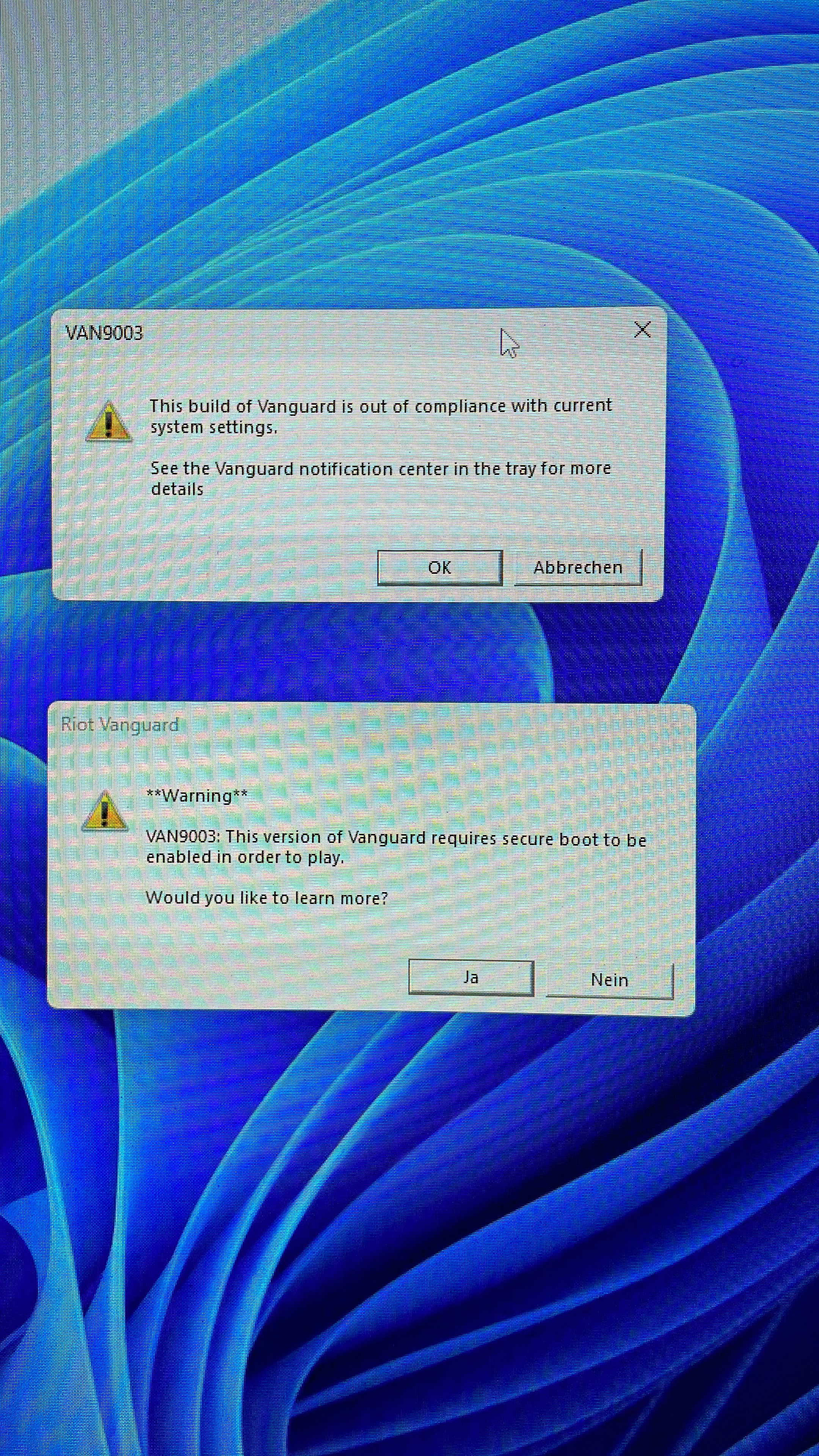

Dann wollte ich spiele starten und jedes Mal hat mich die anti cheat software davon angehalten und das Spiel geschlossen (unten habe ich ein Bild vom Fehler)
Secures boot war im Bios aktiviert, jedoch war es unter den Systeminfos ausgeschaltet. Keine Ahnung warum.

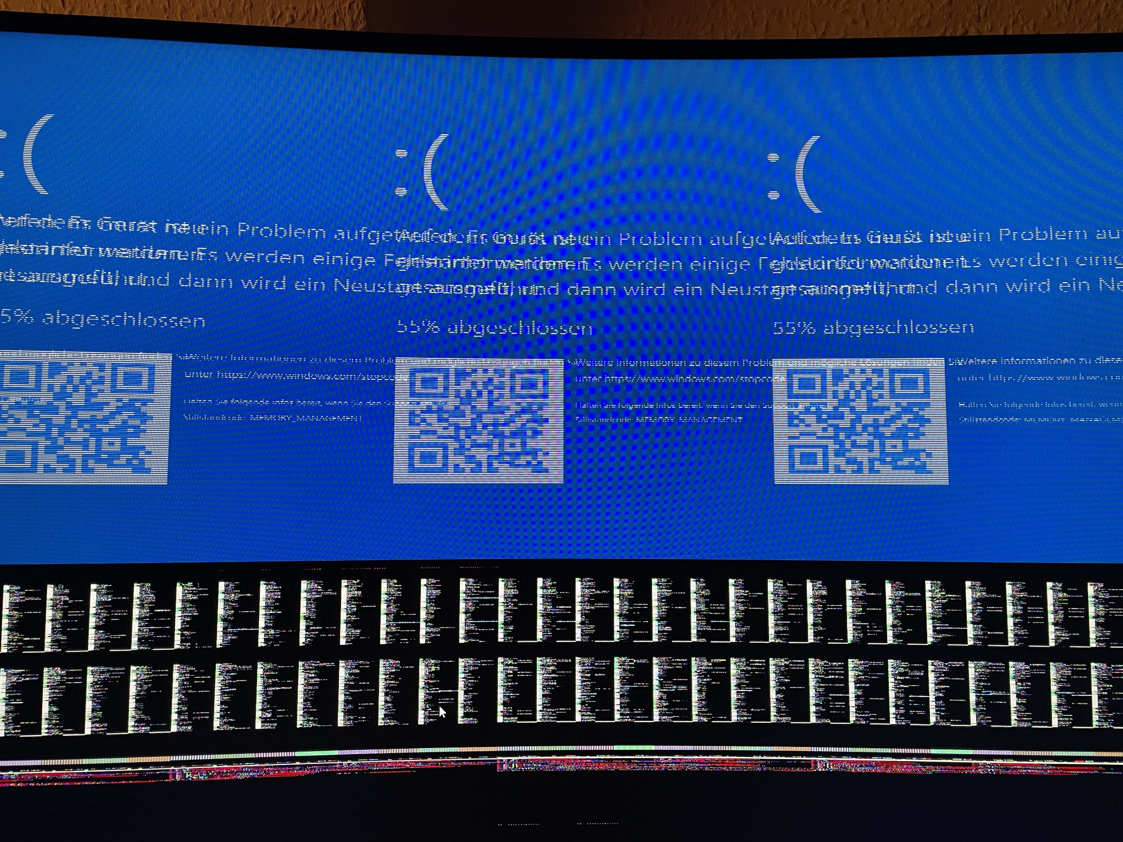

Zwischendrin hatte ich mehrere Bluescreens, wie „critical Process died“ oder so ähnlich und einen beunruhigenden, welcher ebenfalls als Bild vorhanden ist.

Was sagst du zu dem Bluescreen, der so verpixelt ist?
Du willst wissen, ob ich denke, das etwas mit der Grafikkarte nicht stimmt?
Nein, denke ich eigentlich nicht.
Allerdings hat der Ryzen 7600X ja eine IGPU, du könntest deine Karte also ausbauen und mit der IGPU testen, ob das System läuft.
So kannst du auch deine GraKa als Fehlerquelle ausschließen.

1. Bluescreen mit readonlymemory zeigt draufhin, der verpixelte ist ebenfalls memory management, daher riegel einzeln testen, memtest86 kann man zB von einem Stick direkt starten...
