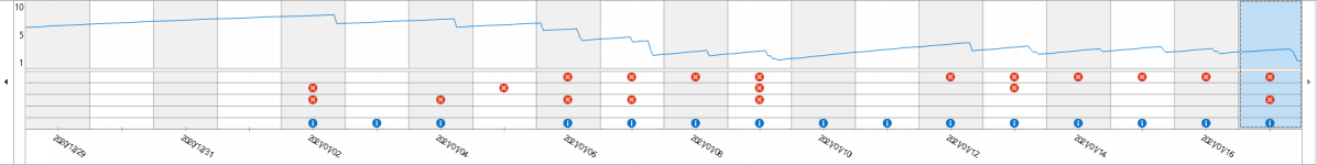

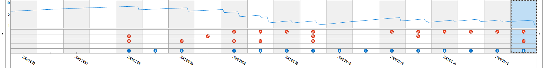

mach mal bitte einen schreenschot vom zuverlaessigkeitsverlkauf. Gern insbesondere von dem tag, dan dem die roten X anfangen
aber das problem hat heute erst angefangen

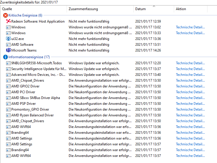

hm. und doch seit de, 2.1. Error. Heute hast du alles an treibern neu installiert?
Ja. Wie gesagt das problem tritt seid heute erst auf und Treiber habe ich nach dem erstern Fehler neu gemacht
