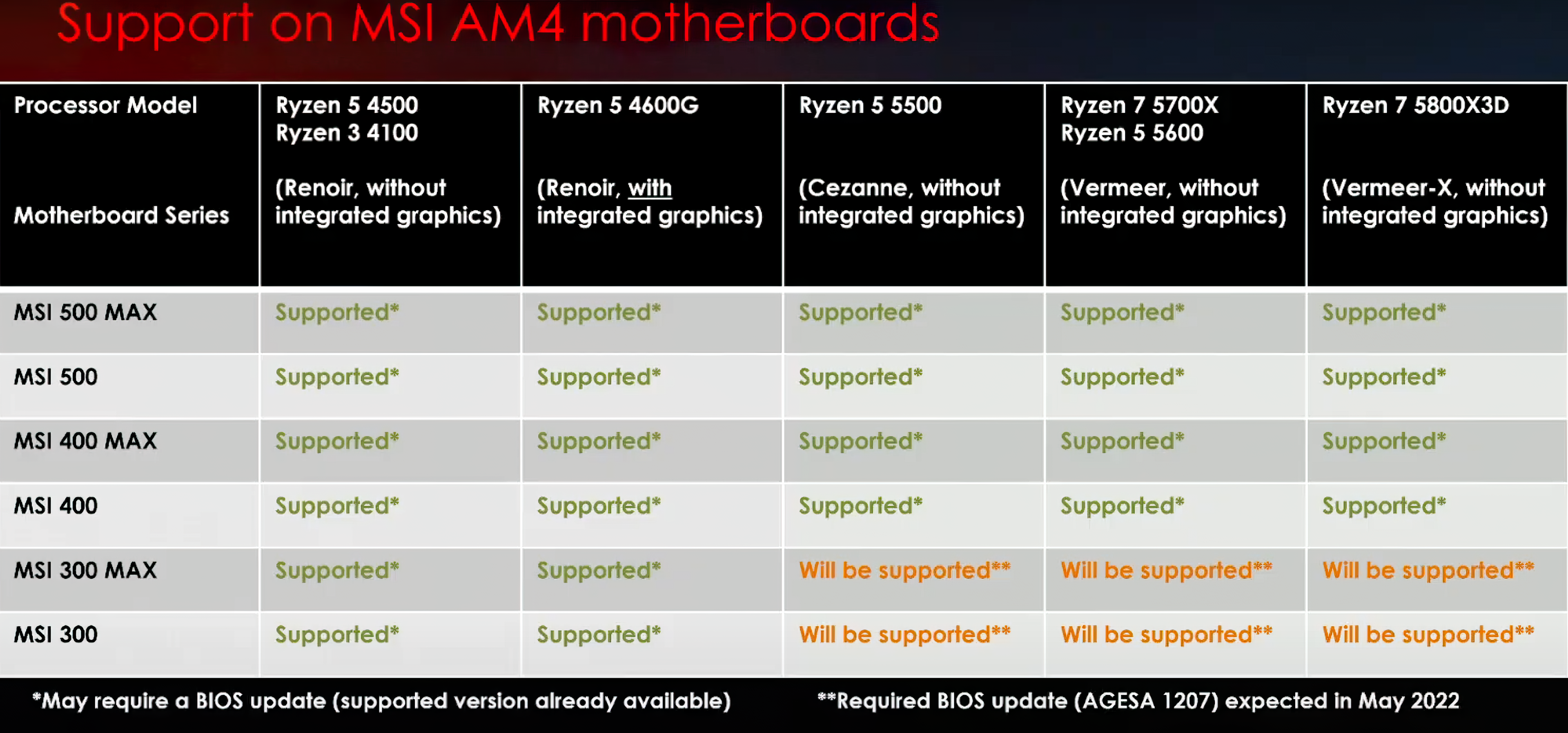

News zu der neuen AGESA V2 1.2.0.7
The new MSI BIOS is also a special one since it is based on the upcoming AMD AGESA 1.2.0.7 BIOS firmware.
From the changelog provided, the AGESA 1.2.0.7 offers:
  1. Fix the fTPM issue that causes game stuttering.
  2. 300 series chipsets support the latest Ryzen CPU/APU such as Ryzen 7 5800X3D
The AMD AGESA 1.2.0.7 BIOS will first be rolling out to MSI 500 and 400 series AM4 motherboards in the upcoming days while a 300 series roll-out is planned for next month.
This will allow the 300 series motherboards to support the latest Ryzen 5000 CPU and APU lineup including the Ryzen 7 5800X3D.
https://wccftech.com/msi-agesa-1-2-...s-amd-ryzen-7-5800x3d-bclk-overclock-support/
One cool feature about the upcoming BIOS, more specifically for the MSI MEG X570 GODLIKE, is that it will offer a new 'CPU Base Clock (MHz)' tuning option within it.
This will be available on the AGESA 1.2.0.7 based 1H1 BIOS and users can adjust the base clock of their chip for overclocking.
Following are the MSI boards that will offer BCLK overclocking for AMD Ryzen 7 5800X3D CPU:

X370 Titanium immer noch nix, last BIOS vom 04.Nov.21.
Aber sie arbeiten dran, lt. Mail vor ein paar Wochen. Hatte den Support kontaktet, warten wir mal bis Mitte Mai, dann sollte langsam mal was passiert sein.
MSI scheint mir da ohnehin arg langsam zu sein.
Reaktionen: NMA
Ich hatte auch mal eine Anfrage an den MSI Support gestellt. Nach deren Angabe (27.04.2022) ist geplant in 2 bis 3 Wochen zumindest für mein Mainbord (B350 PC-Mate) eine neue Bios-Version mit Ryzen 5000 Support bereit zu stellen.
Das würde mich wirklich freuen, so könnte ich recht einfach meinen Ryzen 1700 durch einen 5900 oder 58003D ersetzen. Sollte das klappen hat AMD und MSI meinen Respekt für langen Support.
Reaktionen: Colindo
