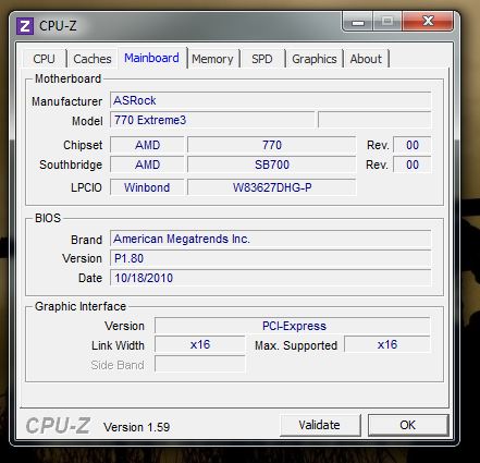

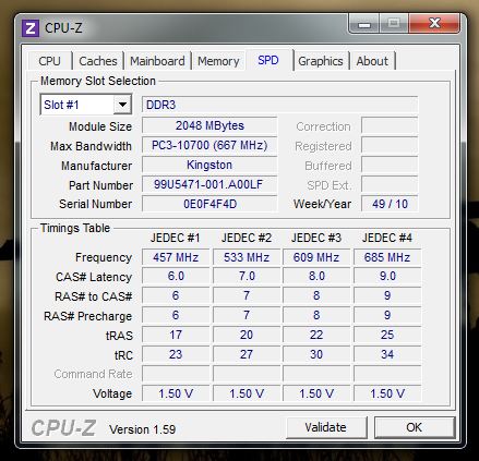

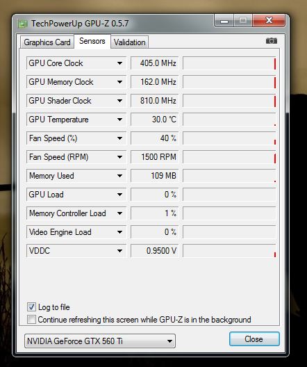

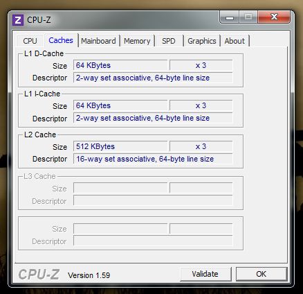

Soooo, hier wie versprochen ein paar Screens:

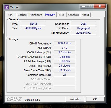

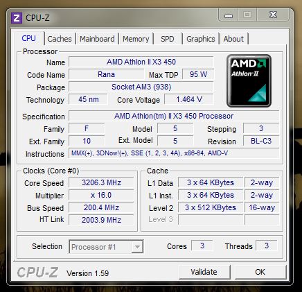

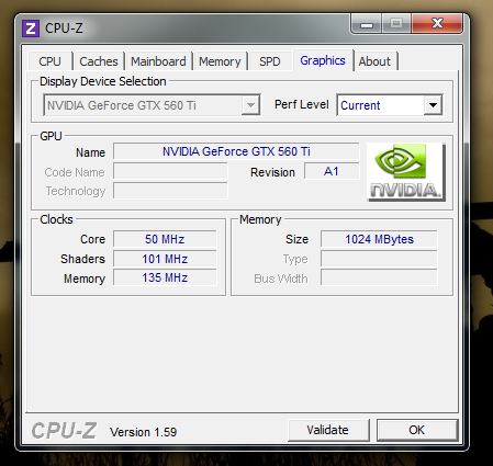

die 6 Screens für CPU_Z unter normalen Bedinungen gemacht

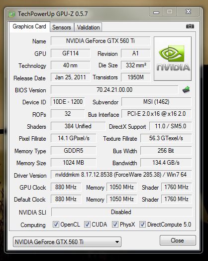

die 2 Screens von GPU-Z ebenso

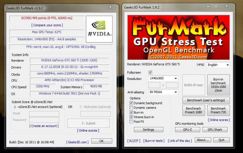

desweiteren ein Benchmarktest mit Furmark: EInstellungen siehe Bild und dann user benchmark geklickt
Temp und Co teste ich grade aus, die Bilder kommen gleich!
Ich hoffe sie helfen euch weiter! Und danke an alle die mitdenken!

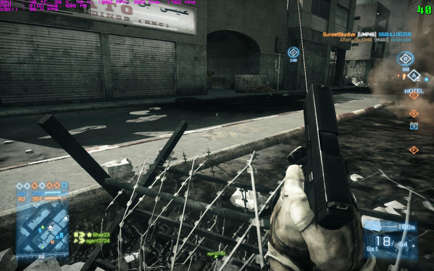

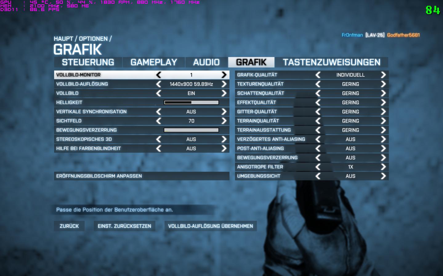

BF3 Screens angefügt. Temperatur Probleme gibts keine.

Die VCore ist ein bissle sehr hoch für nur 3,2GHZ, was die Performanceeinbrüche erklären würde.
Die glüht da ja ohne Ende :eek:
Oder blicke ich da etwas nicht und diese CPU braucht deutlich mehr Saft als mein PhenomII X4 940BE selbst bei OC auf 3,6GHZ :smokin:
Gruss Dennis_50300
also laut Wikipedia dürfen da maximal 1.4V anliegen für den Standardmaximaltakt.
zu allerersteinmal wird diese CPU also viel zu heiss und wird heruntethrotteln, wenn die V-Core heruntersetzen auf 1.4000V im bios keine Besserung bringt würde ich die weiter herabsetzen bis es läuft, der wird garantiert zu heiss :)
Ganz nebenbei sparst du Strom bei diesem Undervolting der CPU im Maximaltakt :)
Weiter Taktraten die der vieleicht ausser dem Maximaltakt fährt könntest wohl mit K10Stat noch weiter heruntersetzen.
Die Graka ist jedenfalls i.O., die bekommt nur keine Rohleistung mehr weil die CPU throttelt durch Überhitzung, meine Meinung dazu wenn ich die vCore in CPU-Z so sehe.

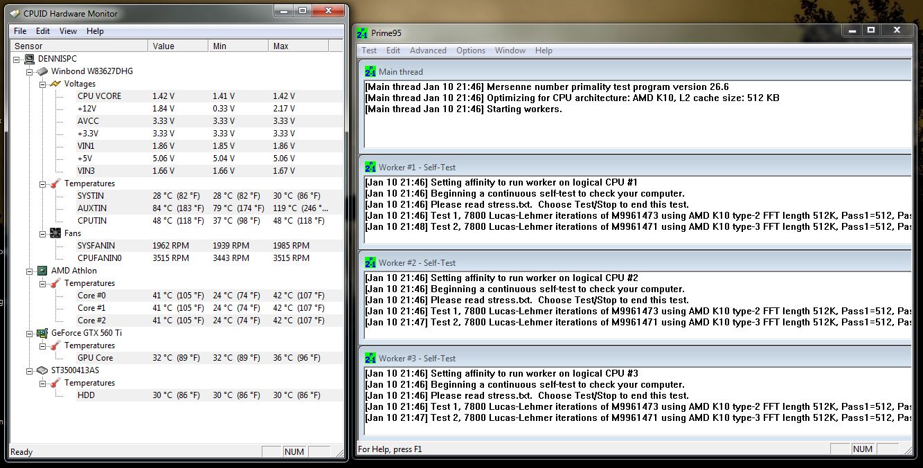

Temperaturen vom HWMonitor sieht man ja nicht während Prime95 mal richtig dampf macht :evillol:
Gruss Dennis_50300

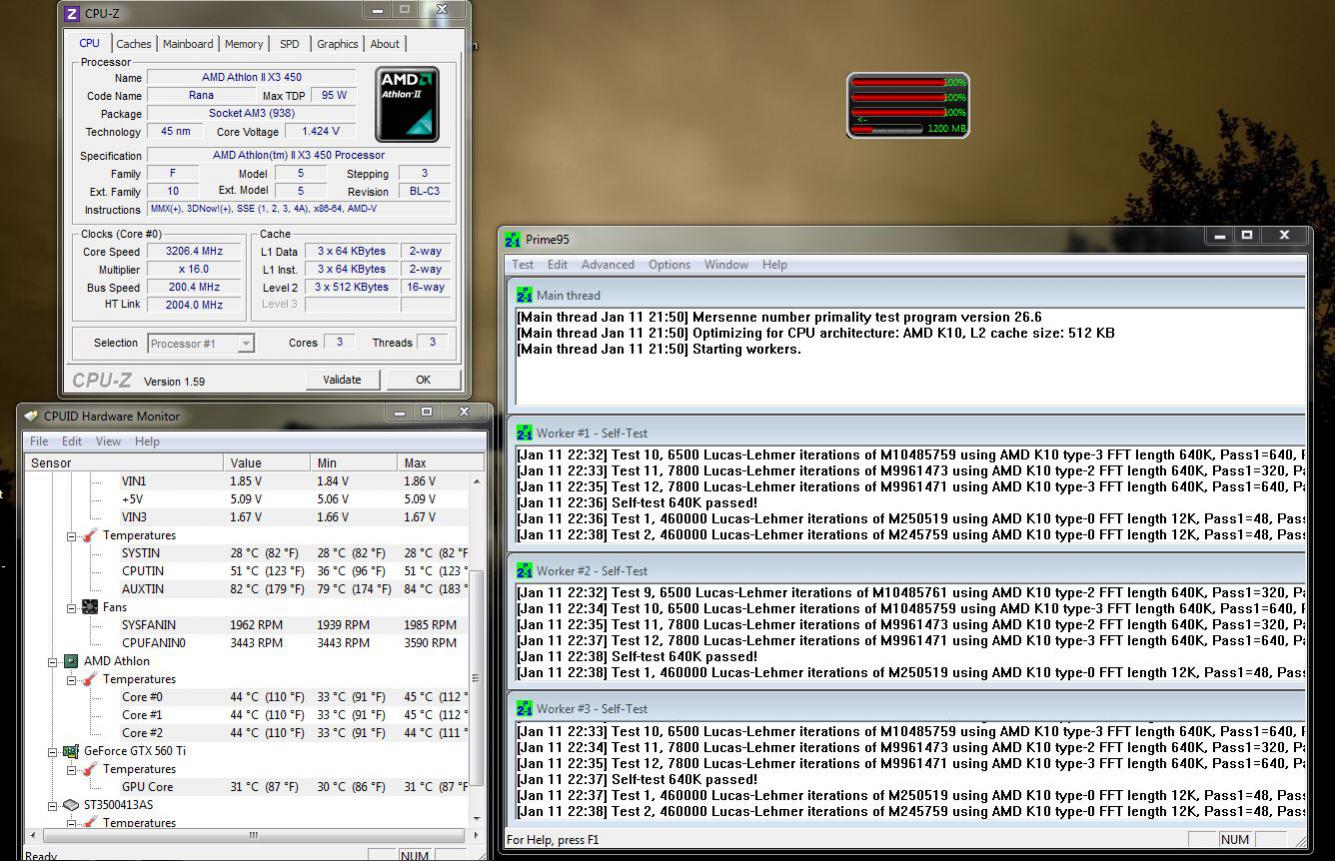

Dann gibts hier n Screen davon!
Sorry, das Tool Hwmonitor kannte ich noch nicht. Schaut aber Temperaturmäßig alles normal aus, außer Auxtin wundert mich das krebst über 80° C rum... was ist das und wieso ist das so hoch?
Achso habe die Vcore im Bios mal auf 1,40 V runtergeschraubt, tiefer kann ich die garnicht schrauben, gab aber keine erkennbare Verbesserung :(

Ich könnt mir nämlich auch Vorstellen das der RAM einfach verkehrt eingestellt ist im Bios (Die tollen "Auto"-Settings, die manchmal eben nicht so toll sind)
Dazu den RAM mal mit CPU-Z auf dem reiter SPD auslesen, am besten auch gucken auf den RAM's was es für welche sind und von wieviel bis wieviel Volt die brauchen und welchen Takt die ausgelegt sind.
Am besten ist natürlich Kiste aus, RAM mal runter vom Board und angucken b.z.w. aufschreiben, was da drauf steht auf den Aufklebern.

CPU-World sagt maximum ist 1.40V, auf die schnelle per Google was von AMD selbst finde ich leider nicht mit der "ADX450WFK32GM" aus dem Wikipedia, diese Bezeichnung steht ja für deinen 450er Athlon II
CPU-World 450er Athlon II
Wo CPU-World bei meiner aber sagt bis zu 1,4 Volt da sagt AMD aber sogar 1.5V, sollte also passen.
Ist nur doof das dein Board schon grundlegen Overvoltet :rolleyes:

Bezüglich des Rams:
Hab im Bios geschaut, ja er steht auf Auto, es ist 2x2GB Kingston Value Ram DDR3 1333MHZ NON-ECC (KVR1333D3N9K2/4G), jetzt hab ihc grade mal ein bisschen rumgeguckt und habe auf der Herstellerseite von Asrock folgende Liste gefunden: http://www.asrock.com/MB/memory/770 Extreme3.pdf
und da ist der Ram nicht aufgelistet. Ist das eventuell die Fehlerquelle? Wenn ja kann ich eventuell durch ein manuelles Einstellen etwas erreichen?
Ansonsten Board unterstützt DDR1600 und ich hab DDR1333 und CPU-Z zeigt meinen Ram ja bei 667Mhz laufend an.

Ramtausch wäre ja noch garnicht mal unbedingt nötig denn wenn irgendwas RAM oder cpu mässig instabil werden würde das ohne weitere Settings ausser der VCore die eindeutig zu hoch war, würde das ja recht fix auffallen.
Gruss Dennis_50300
Es liegt definitiv nicht am RAM - auf einer 560 Ti sollte selbst BF3 in Minimalsettings davonfliegen. Der Speicher hat einen Einfluß von maximal 5-10% auf die Gesamtperformance.
Nein, sobald der Rechner anspringt und Windows keine BLueScreens produziert kannste die Tabelle vergessen.

langsamer Speicher = Unterschied zwischen 35 und 40 fps in Ultra-Settings
-> hier: Low Textures / no AA / 1x AF läuft man gerade , so derbe verstellen kann man Speicher nicht!
Die CPU-z / GPU-Z Screen waren zwar ganz hilfreich, im Idle kann man davon ausgehen, dass die grundlegende Funktionsweise gegeben ist.
CPU, Speicher und Grafik werden erkannt und laufen entsprechend ihrer Spezifikation.
Überhitzung und falsche Maximal-Takte würde man erst auf Screens unter Vollast sehen.

Soweit ich weiss steht standardmässig anti-aliasing sowie der anisotrpische Filter bei ATI/AMD sowie bei NVidia auf "Anwendungsgesteuert", also so wie man es im Spiel einstellen kann.
Wenn man dazu keine Optionen im Spiel hat ist es entweder deaktiviert oder läuft beim Minimum.

So habe mal einen Primedurchlauf gemacht. Werte siehe Bild. Ich denke 50°C sind in Ordnung oder ist das schon zu heiß? Habe den boxed Kühler drauf.
Die GTX 560 Ti konnte ich nun in Nachbars System testen :p dieses läuft mit einem etwas älteren/kleineren I7. Er konnte BF3 mit allem auf Ultra und hoch auf 1680x1050 mit konstanten 40fps spielen. Die Graka scheint also in Ordnung zu sein....
3DMark11 kann ich auch nochmal durchlaufen lassen, jedoch kann ich da keine Einstellungen vornehmen.
