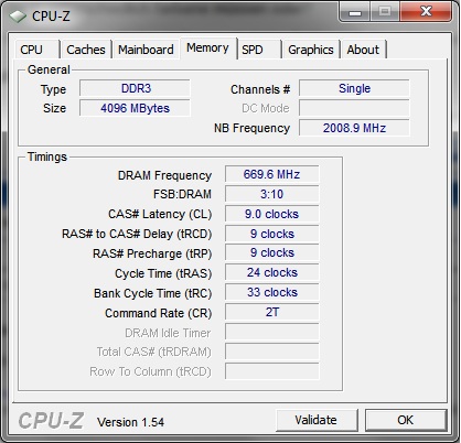

Schau doch einfach mal, ob z.B. CPU-Z beim Memory Dualchannel anzeigt!
@DunklerRabe:
Die RAMs laufen im Single-Channel. :D
Steht auf deinem Screen schwarz auf äh, grau. Außerdem habe ich noch nie von einen Mainboardhersteller gehört, welcher für Dual-Channel die Slots nicht nebeneinander setzt oder verschieden "anpinselt". ;)
Jop, das ist der Beweis. Das wussten wir zwar schon vorher, aber jetzt weiß es Lekio auch :D
