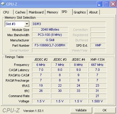

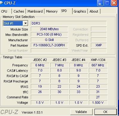

ich hoffe ich habe richtig gelesen das man hier auch Probs posten kann.
Mein System:
Phenom 2 x4 955 C3 @3,2Ghz
Gigabyte 770TA-UD3 rev 1.0 Bios F1
GSkill DDR3-10666 CL7 4GB
Nvidia Geforce 7300se
Be quiet 550W
Nun zu meinem Problem. Erstens komm ich nicht ins Bios und zweitens läuft der zweite Riegel komisch. Der erste ganz normal. Mein System lief seit einer Woche Problemlos und jetzt das.
Bitte um Hilfe

Dein Screen sieht echt ein wenig komisch aus. Ich bin grad nur mobil im Netz und schau heut nachm.mal näher hin. Neueste Version von Cpu-Z ist das?

Das man mit Entf ins Bios kommt ist mir schon länger bekannt. Es erscheint dann nur ein schwarzer Screen mit dem blinkendem Balken und es geht nichts weiter -.- BIOS-reset hab ich schon gemacht. Die Einstellungen sind wieder auf standart aber ich komm immernoch nicht rein.
Ja ist die neuste Version von CPU-Z. AMD Overdrive zeigt aber auch das selbe an.
EDIT:
Also ich hab grade die Riegel einzeln getestet und einer dabei ist iwie faul. Konnte, nachdem in diesen in Slot 3 gesetzt hab auch wieder ins BIOS. Da war der Ram als 800Mhz eingestellt. Hab die Frequenz wieder raufgesetzt, allerdings wird immernoch eine Bandbreite von 8Mhz angezeigt?!?
Hier nochmal nen Screenshot weil ich ihn nicht beim editieren einfügen könnte.

Ich habe bei mir Cpu-Z Version 1.52.2, da funzt alles. Aber wenn AMD Overdrive dasselbe anzeigt, wirds wohl nicht am Programm liegen.
Wenn du beide Riegel einzeln einsetzt taucht der Fehler dann nur bei einem auf? Wenn ja würde ich mal einen Defekt am Modul vermuten. Auch mal alle Rambänke durchprobieren und Werte des Rams inkl. Speicherspannung manuell einstellen.

Das Problem tritt nur bei einem Riegel auf. Wie beschrieben kam ich in Bank 3 auch ins BIOS und hab alles manuel eingestellt. Das Resultat ist im Screenshot zu sehen. Mit dem anderen komm ich immer ins BIOS, allerdings schmirt der rechner manchmal einfach ab wenn ich z.B. CPU-Z öffne. Also die Gewährleistung für den Ram muss ich wenn ichs richtig verstanden habe wohl in Anspruch nehmen... aber wie siehts mit dem MB aus?^^

BIOS Update ist erflogreich verlaufen. Allerdings komme ich nur mit dem "kaputten Riegel" immernoch nicht rein. Was CPU-Z (1.53.1) anzeigt ist aber das selbe wie davor, also Latenzen und Frequenz richtig aber nur 8Mhz Bandwith.
