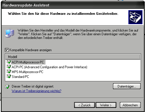

versuche mal den Schalter /numproc=4 in der boot.ini könnte evt. Abhilfe schaffen.
Ansonsten im Geräte-Manager den ACPI PC "deinstallieren" bzw. über Treiber aktualisieren (bei rechter Maustaste) , den zu installierenden Treiber selbst wählen (!) und dann den ACPI-Multiprocessor-PC auswählen (s. Anhang) und neustarten dannach funktioniert das auf jeden Fall - da Windoof bei der Installation nur den Treiber installiert den er benötigt und für eine Installation mit einem Singlecore braucht er halt kein Multiprocessortreiber zu installieren.

Also den hab ich gar net den Treiber ??? :
Also hab ma das mit der Boot.ini gemacht. Restarte gleich...
Auch wenn du den Haken bei "Kompatible Hardware anzeigen" wegmachst?
Weil Kompatibel ist dieses in jedem Fall - auch wenn Windows das nicht so sieht.
Ab Pentium D und Ahtlon X2 ist dies immer kompatibel bei MultiCore Prozessoren.
Sofern du den aktuellen Chipsatztreiber drauf hast sollte dies kein Problem darstellen.
