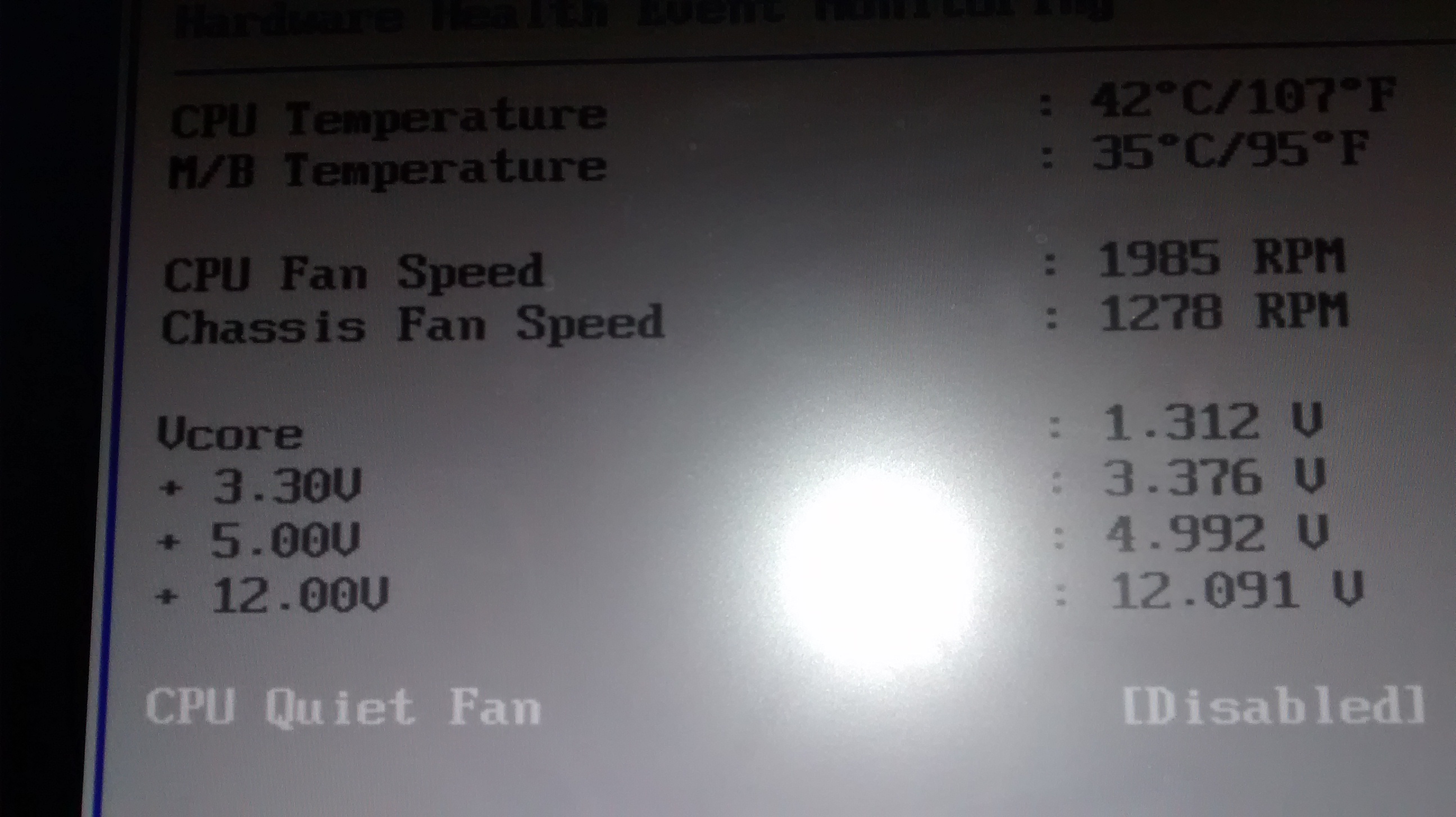

VCORE steht im Bios richtig?
Hier der VCore Wert.
1. Dein Mainboard verträgt maximal CPUs bis 95W und du bist schon drüber...
2. Dein Kühler ist für OC >3,3GHz nicht geeigenet und auch das nur bei 20° Raumtemperatur und sehr guter Gehäusebelüftung...
3. Den PCIe auf async. zu stellen reicht nicht, mit der Anhebung des Referenztaktes auf 225 ziehst du mindestens auch den HT-Link hoch - vielleicht zu hoch.
Habe schon lange nicht mehr über den Referenztakt übertaktet, aber du solltest zuerst etwas drüber lesen...
Fazit
Dein Versuch ist zum scheitern verurteilt.
