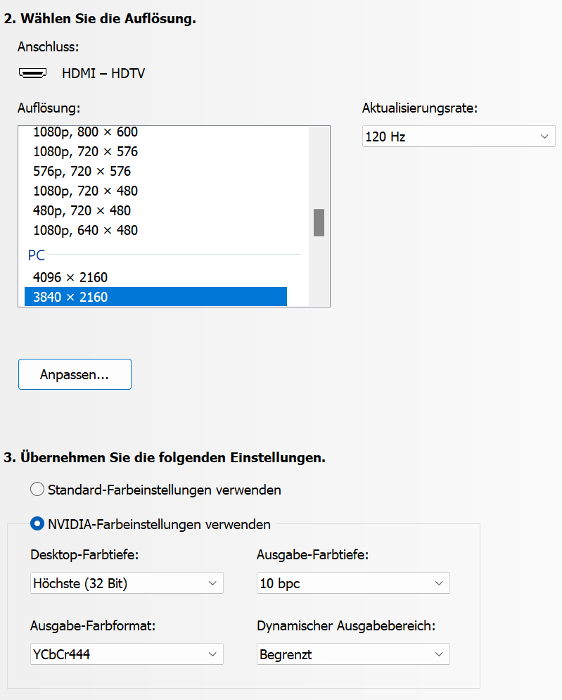

Das müsste man sich mal genauer ansehen, aber wie im erwähnten Beispiel bei mir natürlich auch mit 10 Bit:
4K 10Bit 120Hz 4:4:4, sieht aus, als ob alles da ist. Weißt du, ob DSC genutzt wird? Ich nehme an, ohne vBIOS Aktualisierung, sonst hättest du das erwähnt. Es gibt viele topics im Lenovo Forum, wo sich die Leute über fehlendes HDMI 2.1 FRL5 (40G) beschweren. Interessant, dass es bei dir geht.
