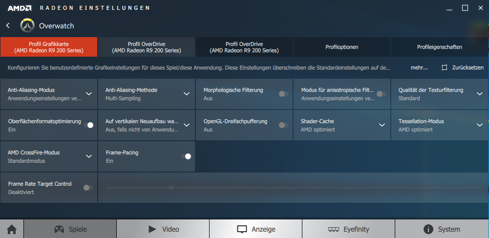

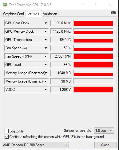

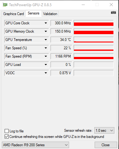

Also hallo erstmal, ich verzeifel fast bei dem Versuch meine zweite R9 270x zum laufen zu bringen meine erste R9 270x läuft ganz normal bei Spielen. Aber meine zweite macht einfach komplett gar nichts. Um das zu zeigen stell ich noch ein paar screenshot rein. Das komische ist bloß wenn ich mit dem Programm FurMark meine Grakas teste funktionieren beide, also es geht bei beiden die Aktivität auf ca 90%. Aber sonst ist die zweite Graka komplett am gar nichts machen, hoffe ihr könnt mir weiter helfen. PS: sie laufen mit Crossfire, also Crossfire ist an.

Geh im Crimson aufs Spiel und probier einfach die CF Modi durch.
Ich frag mich wieso CF keinen Sinn machen soll wenn er schon beide hat. Eher sinnfrei die zweite Karte inaktiv zu lassen wenn die Spiele damit laufen.
Bis auf den SteamVR Bench (dort halt nur per Parameter) kann ich in jedem Spiel CF aktivieren, ob das immer reibungslos läuft ist ein anderes Thema
Geh mal in das Catalyst Center und aktivier den Haken Crossfire in Game anzeigen. Hast du die Einstellungen / Haken aktiviert, dass Crossfire auch läuft, selbst wenn kein Profil vorhanden ist?

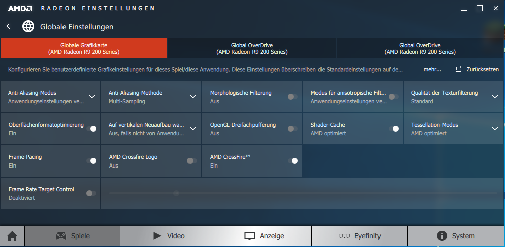

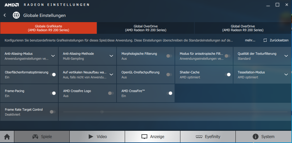

Hab dir jetz einfach 2 screens geschickt weis nämlich nicht genau was du meinst Unbenannt3.PNGUnbenannt4.PNG
ach dieses komische dingens Menü. Was ist under AMD Crossfire-Modus zu finden? (zweites Bild)
Ich nehme an, dass bei dir der Haken fehlt Crossfire machen, selbst wenn kein Profil vorhanden ist.
Ich meine du kannst auch irgendwo noch umschalten, dass dir die alte Ansicht vom Catalyst Control Center aufgrufen wird.
In Crossfire Modus stell mal AF Friendly oder kompatibel ein und schau ob die gehen. Schalt mal Crossfire Logo (Bild 1) an, dann bekommst Du im Spiel oben rechts angezeigt wenn CF aktiv ist.
@Darkange_1: Den Schalter gibts schon lange nicht mehr, nur noch an oder aus
Hast du Vollbild in den spielen eingestellt? Crossfire funktioniert nur im Vollbild und nicht im Fenstermodus. Zumindest war das vor einem Jahr noch so, wo ich noch eine 7990 verwendet hatte.
Hab beides und hab das Logo aktiviert aber es ist nicht ingame zu sehen
Deinstallier mal den 16er und installiere die letzte 15er Version. Da gibst dann wieder die Option mit dem Crossfire für alles. Hab gerade im AMD Forum geguckt gibt viele Beschwerden. Bei Computerbase hatte ich mich auch beschwert als der Crimson Dreck rauskam, weil dann nichts mehr so ging wie es sollte.
