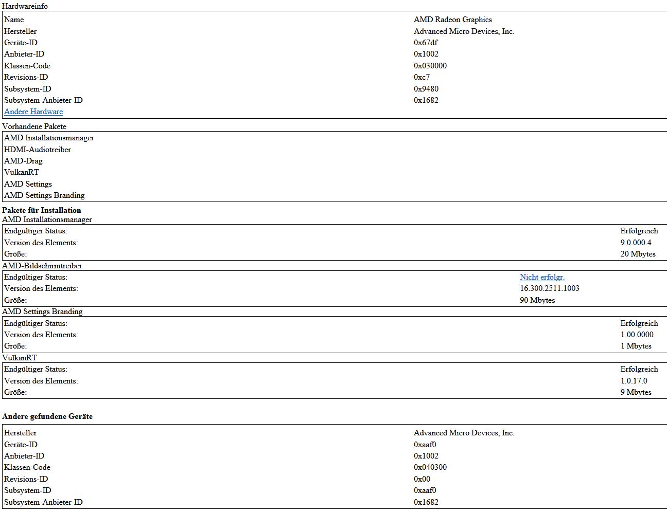

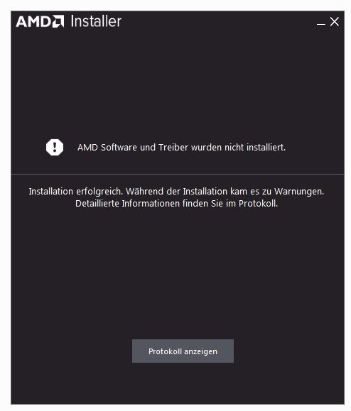

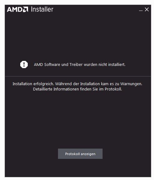

Ich habe dann ein Treiberproblem vermutet, die AMD Treiber deinstalliert und die aktuelle Version installiert - alle Häkchen außer "AMD Gaming Evolved App" (von der ich nicht allzu viel halte und von der ich mir einbilde sie nicht zu brauchen) waren gesetzt. Nach der Treiberinstallation bekam ich dann folgende widersprüchliche Meldung:

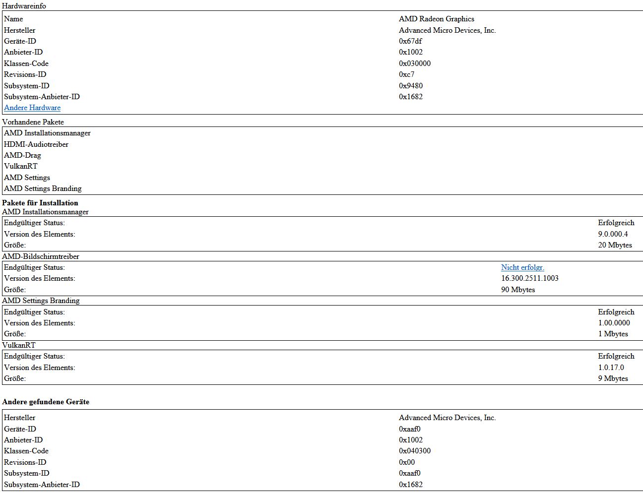

Klickt man auf Protokoll anzeigen, zeigt sich, dass alles erfolgreich installiert wurde außer der AMD Bildschirmtreiber.
Mehrfaches de- und neu-installieren führte immer zum gleichen Ergebnis. Das habe ich dann nicht wirklich verstanden... da meine HD7970 aber weiterhin fröhlich alle Spiele abspielte war mir das dann auch irgendwie egal. Die habe ich jedoch gestern verkauft.

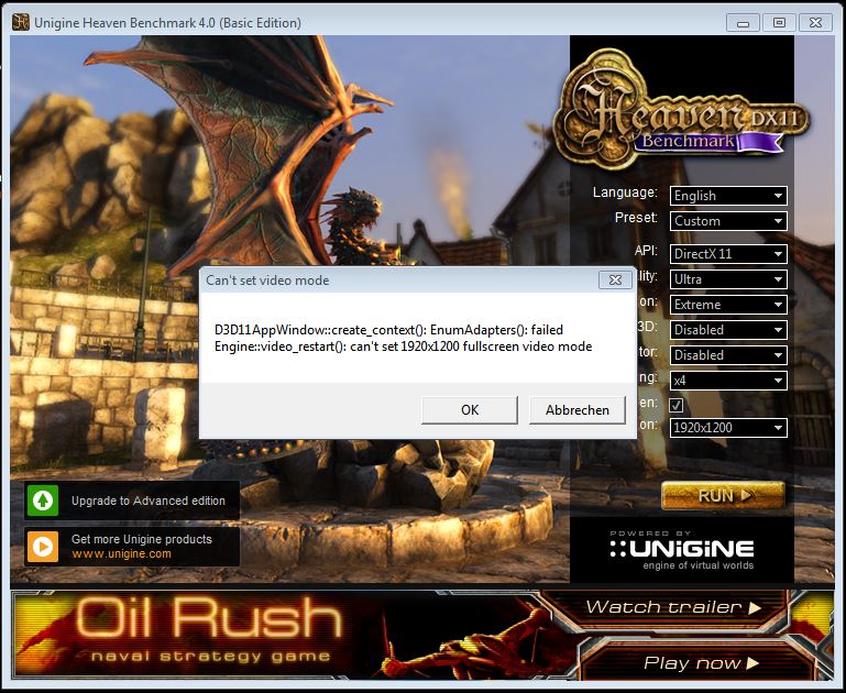

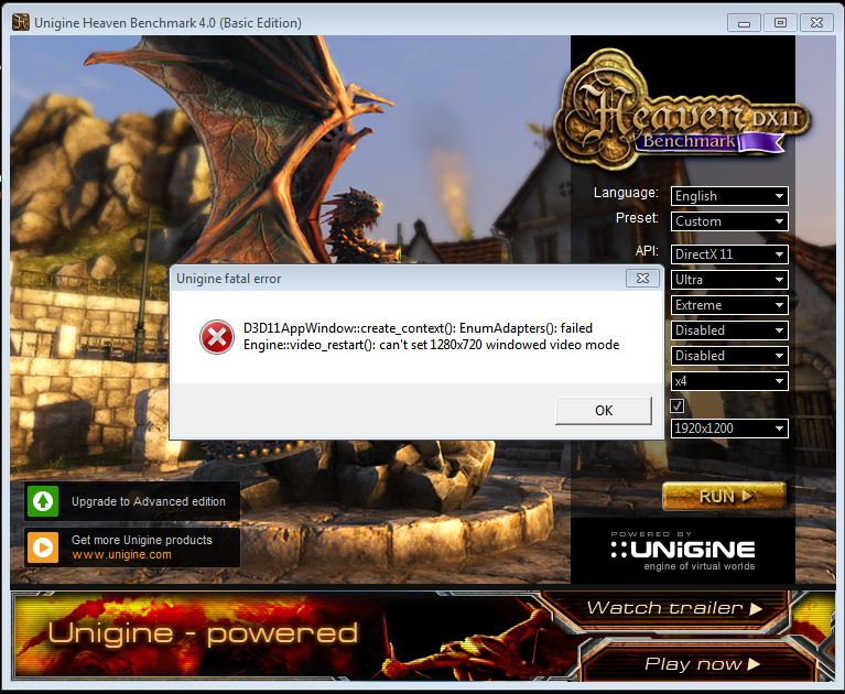

Seit heute ist meine neue XFX Radeon RX480 GTR da. Die habe ich eingebaut, nochmal die alten Treiber deinstalliert, 16.8.3 runtergeladen, wieder alles außer AMD Gaming Evolved App installiert, und siehe da: immernoch steht im Protokoll, dass der AMD-Bildschirmtreiber nicht installiert wurde. Ich dachte mir natürlich immernoch "Komisch, aber mir egal solange alles läuft...", und versuchte Unigine Heaven zu starten, um mal mit meiner alten Karte zu vergleichen. Und siehe da: Heaven lässt mich den Benchmark nicht starten, sondern produziert eine Fehlermeldung:

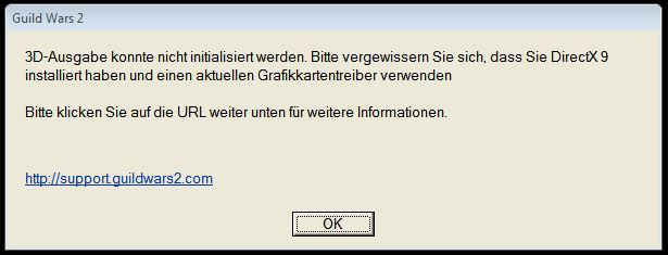

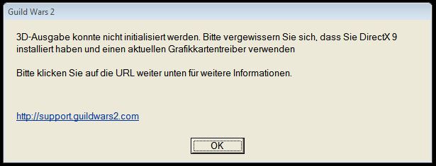

Auch ok, ich lasse ja in meiner Freizeit nicht hauptsächlich Benchmarks laufen. Also Guild Wars 2 angeschmissen, und nach dem Klick auf Play sehe ich wieder eine Fehlermeldung:

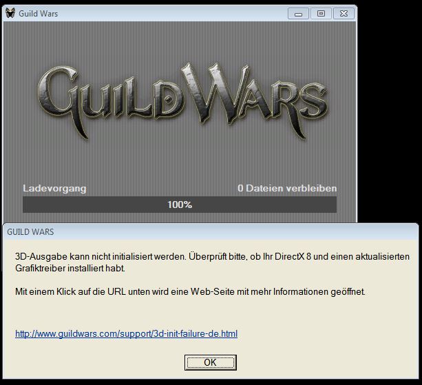

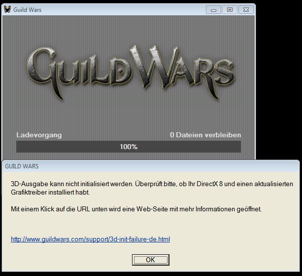

Guild Wars 1 meldet auch einen Fehler:
... und so langsam dämmert mir: Das wird hier gerade nix mehr :(

Das Clean Install Utility kannte ich noch nicht. Bin deiner Anleitung Schritt für Schritt gefolgt, und jetzt ist die Installation sauber durchgelaufen und Unity Heaven lief ohne Beanstandung durch - 1.442 statt 947 Punkte :D Guild Wars 2 läuft auch wieder! Vielen Dank!
Der Geräte-Manager erkennt die Karte jetzt auch - vorher stand da nur meine Intel HD4000 und Standard-VGA-Grafikkarte, jetzt steht stattdessen Radeon (TM) RX 480 Graphics da.
