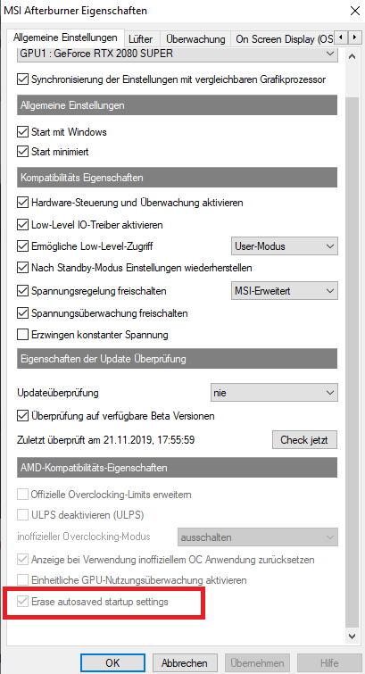

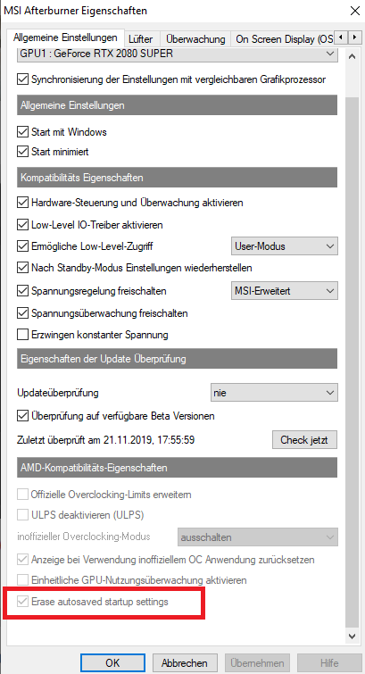

Öffne mal die Settings vom Afterburner.
Schau mal ob der Haken bei "Erase autosaved startup settings" gesetzt ist. Wenn ja, nimm den Haken raus.
Reaktionen: Baal Netbeck, Predict89, Ardan Redburn und eine weitere Person
s.O.
Wenns dann immer noch nicht funzt Afterburner +RivaTuner deinstallieren..bei manchen Systemen beißen die sich einfach mit dem Adrenalin....kannst machen nix (mir bekanntes)
