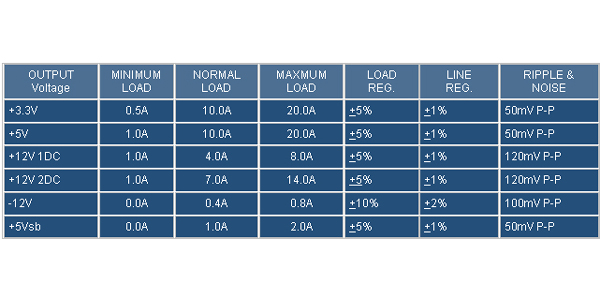

Wie viel W liefert das Netzteil auf 12V? Eine 480 mit 300W zu betreiben ist schon sehr gewagt.
Also gerade ohne 4 Pin Stecker für die CPU ist der Betrieb nicht möglich.

Das sind die Spezifikationen des Netzteils. Modell: FSP Fortron/Source FSP300-60THN-P 300W ATX 2.0

Das uralte FSP ist nicht mehr zu gebrauchen. Ist von 2004, eigentlich sollte ein Netzteil nach 5-7 Jahren ausgetauscht werden. Und 13 Jahre ist etwas arg alt.

Das Netzteil ist auf jeden Fall zu schwach. Kann gut daran liegen, ansonsten mal ohne Grafikkarte über Onboard GPU testen. Bzw. Hisn NullMethode abarbeiten.
Das Netzteil ist doch murks, das erste was du machen solltest ist ohnehin das NT durch ein vernünftiges, mindestens 100W stärkeres NT zu tauschen.
