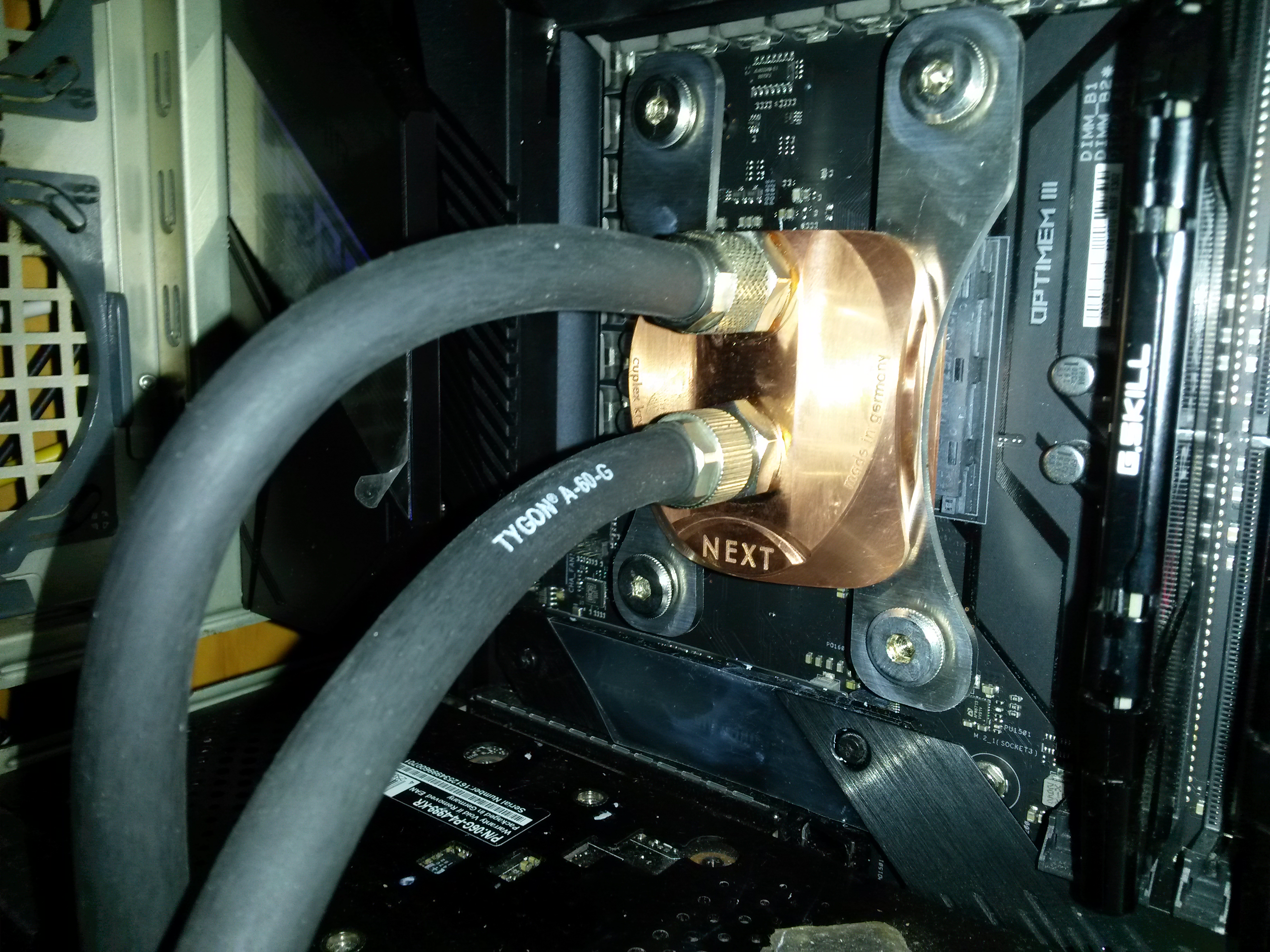

bei mir kühlt der Cuplex Kryos Next mit asymetrischer Halterung einen 3900x mit PPT 180W, in Prime 12k mit AVX auf 63°C. Im Idle 23°C, Lineage Rom Kompilieren 58°C( Alle Kerne 100% ausgelastet unter Linux). Auto Boost 4.715 GHZ SC mit PBO. Leistungsaufnahme des SOC laut HWINFO 161 Watt.
Aquacomputer hat sich dem asymetrischen Ryzen-Core-Design schon angepasst , (Bringt allerdings nicht viel).
Ich vermute es liegt bei mir daran, dass der CCX grad unten liegt, dort wo am wenigsten umspült wird. Ich muss den Kühler mal drehen.
Für den Kryos (non NEXT) gibts leider keine versetzte Halterung.
Hmm , kann man probieren, wenn Du Die Die Anordung unter dem HS anschaust passt das aber so, wenn Du ihn drehst um 180 grad, stimmt die IN/OUT anordung nicht mehr im Verhältniss zur CPU.
Sprich die Düsenplatte sitzt über dem I/O Die.

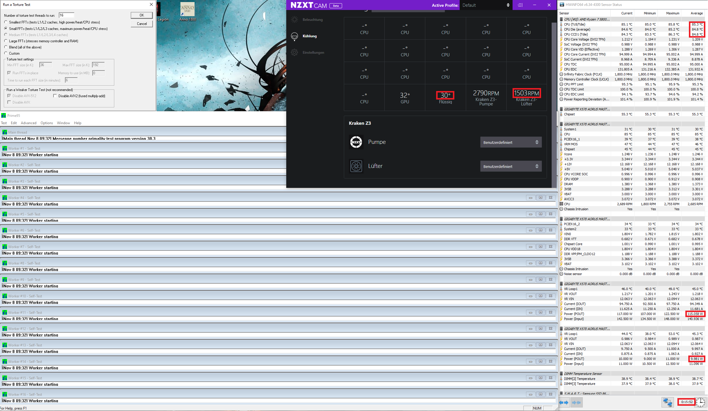

Hab heute morgen noch mal was getestet und die wärmeleitpaste nochmal erneuert, mit Isopropanol alles richtig sauber gemacht. : Prime95 mit Small FFTs : 85 Grad nach 15 Minuten mit 30 Grad Wasser und 125 Watt Verbrauch. dafür musste ich aber auch die Lüfter auf 1500 Rpm laufen lassen um das Wasser in der Temperatur zu halten. Wärmeleitpaste benutze ich die Thermal Grizzly Kryonaut.
Das das sprunghaft ansteigt bei Prim95 ist normal, die frage ist wie schnell kann der Hotspot runtergekühlt werden.
