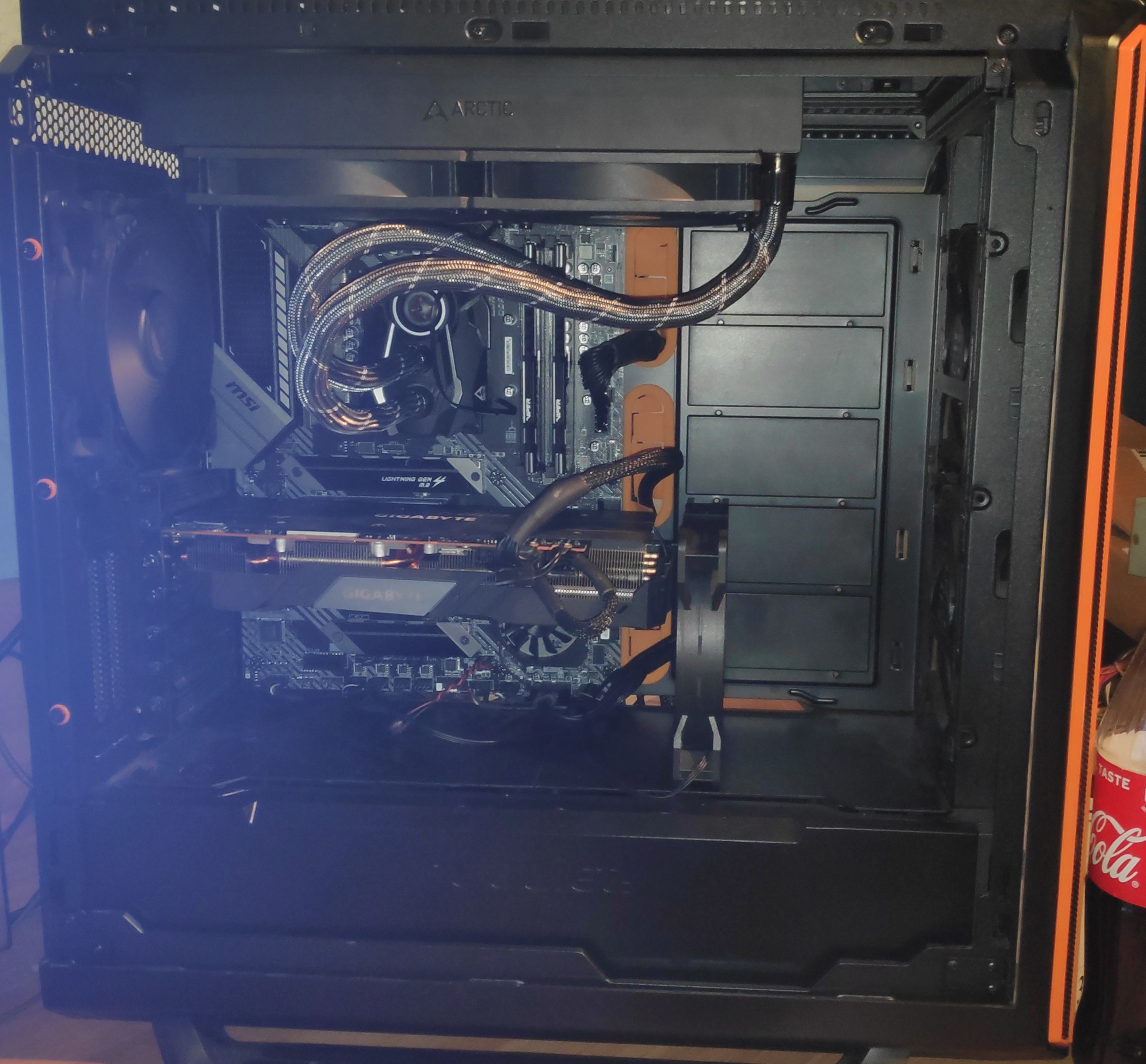

Hmmm leute kann es sein das nen Top Mounted Radiator ( rausblasend ) keine gute Idee ist wenn der Airflow im Case nicht gutist?
Für eine AIO ist es eigentlich immer besser, wenn sie Frischluft zum Kühlen bekommt, anstatt der aufgewärmten Gehäuseluft. Ich hab in meinem Case beide Richtungen ausprobiert und auch wenn die Temperatur im Gehäuse selbst um 2-3 Grad angestiegen ist, blieb das Wasser und somit die CPU deutlich kühler, wenn mein Radiator die Luft von außen holt und ins Gehäuse bläst.
Also wenn sie so montiert ist, dass sie Luft nach oben raus bläst, sollte man dafür sorgen, dass 1. von vorne genug Frischluft in den Bereich des Radiators kommt und 2. hinten genug von der warmen Luft der GPU abtransportiert wird.

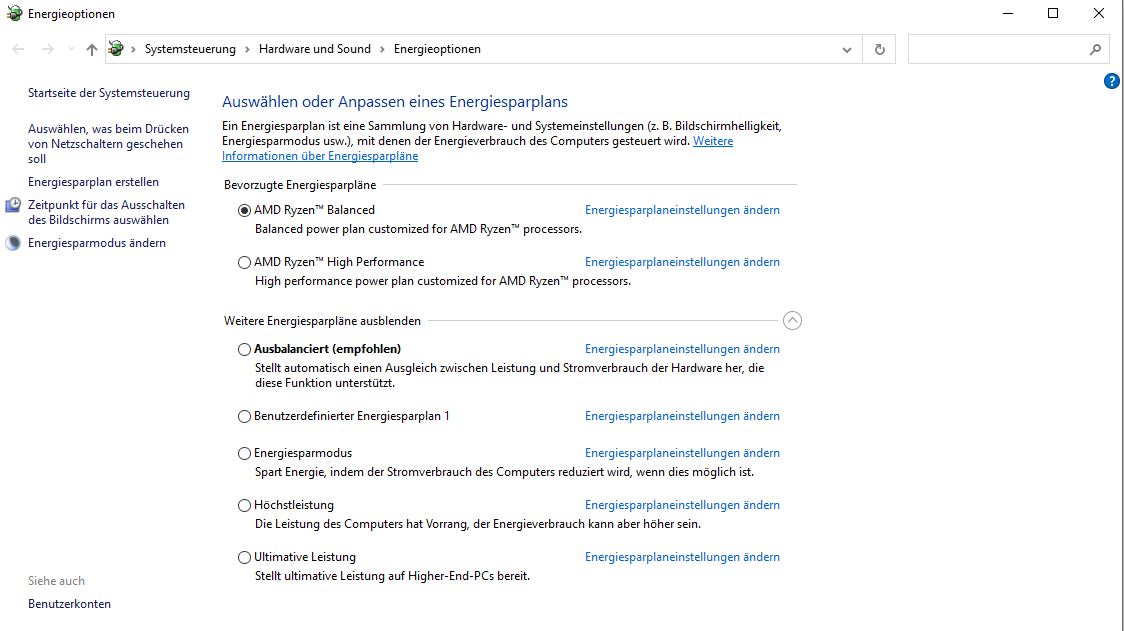

@I:r:O:n:I:C Ryzen Balanced gibts nicht mehr, Windows Balanced und beim generellen Regler auf der Hauptseite die mittlere Wahl("Bessere Leistung")
Natürlich nur im Gaming, in Anwendungen, die alle Kerne auslasten wird er klar langsamer, aber auch nicht so wie es der deutliche Unterschied von 142W zu 88W im Power Limit vermuten lässt.

Also bei mir gibt es den Ryzen Balanced noch? Was sollte ich denn dort nun einstellen am besten wenn ich den Eco Mode einschalte oder ist das egal ?
Chipsatztreiber einmal runterschmeißen und den aktuellsten laden, dann sollte er verschwunden sein^^
Windows Balanced empfiehlt AMD.
Reaktionen: McTheRipper und I:r:O:n:I:C

Die WaküSschläuche sind zu kurz um das Ding an die Front zu bringen und oben ist schlechte Abluft und vorne wie gesagt der Spalt zwischen Front und Mainboard ...

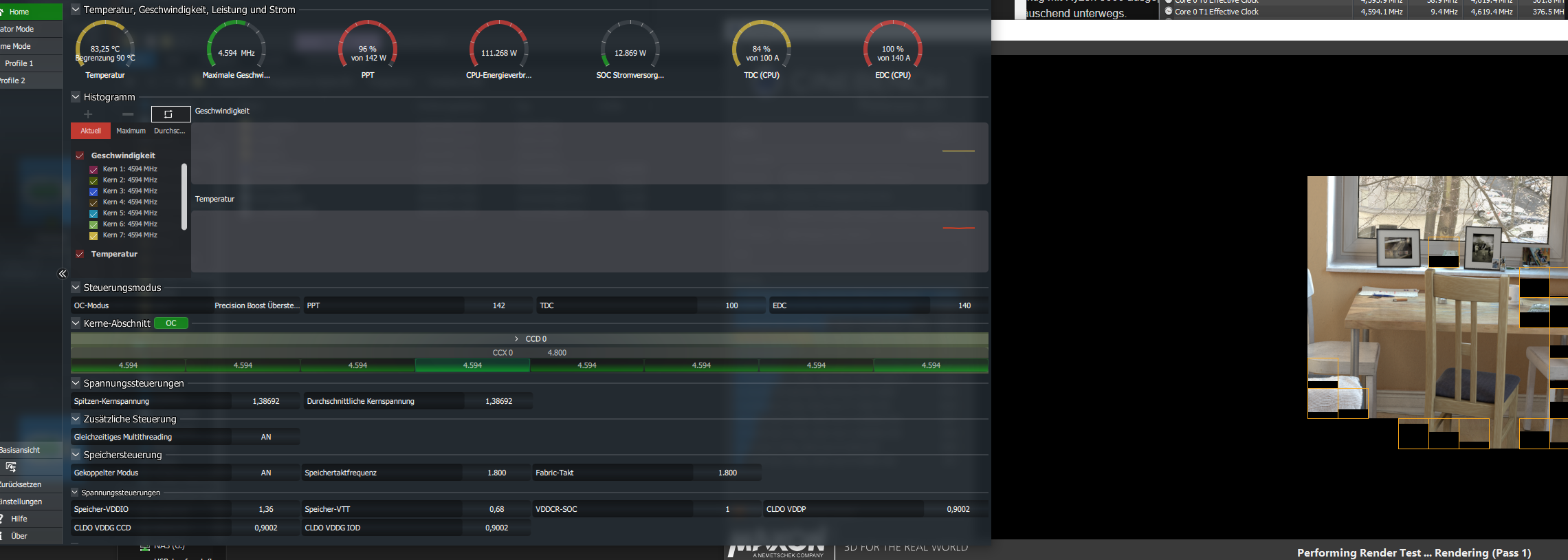

In der Tat ich erreiche maximal im Cinebench 4.3ghz Takt das ist zu wenig oder, also Stock ?
Hab meinem gerade mal die normalen 142W spendiert, damit taktet er in CB20 mit 4.6GHz Allcore, also 400MHz höher als mit 88W, 9% mehr Takt für 8% höheren Score, kommt hin.
Reaktionen: therealcola
Sag ma wie schaffst du das es das deine CPU 4,6 GHZ all core taktet ? meine CPU macht 4ghz all core in cinebench (wenn ich mit ryzen master gucke ) 142W PTT
Also so langsam bin ich generft xD
ok aber da komme ich leider nicht mal hin da fehlen mir 300mhz im Gegensatz zu dir, (ich lese es mit Ryzen Master aus) bei 142W was denn da los ?
Brauchste nur updaten, deinstallieren ist nicht notwendig. Nach dem Update sind die alten Pläne weg.
Reaktionen: McTheRipper, I:r:O:n:I:C und Taxxor
Oo das ja noch weniger :confused_alt:
Du hast 4 Kerne mehr als ich, natürlich taktet deiner dann niedriger^^
Aber 4GHz ist auch so zu wenig, ComputerBase hat leider nur die SC Taktraten angegeben aber Blender ist ja in etwas vergleichbar, da kommen sie mit dem 5800X auf 4532MHz und mit dem 5900X auf 4308
Hier mal der Vergleich zwischen 88W PPT und 142W PPT
4,675 Ghz. all core schaffe ich ohne probleme.
