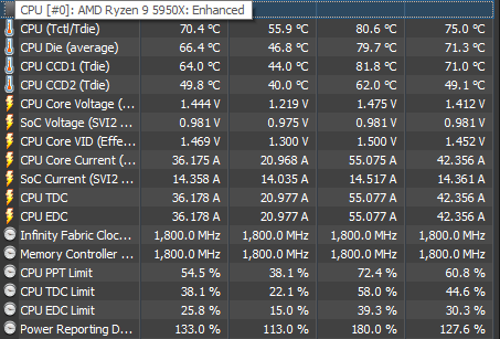

therealcola schrieb:
direkt default 2666 1,2v im bios laden und nochmal cod 10 min titelbildschirm uncapped laufen lassen ,... brb
Zumindest scheint ein größeres Delta zwischen den CCDs beim spielen "normal" zu sein, oder meine CPU ist auch defekt. Bei anderen Belastungen (Prime, Cinebench etc.) habe ich gleichmäßigere und vor allem niedrigere Temps. Gekühlt mit einer Custom WaKü @ Mo-Ra 420.

Capthowdy schrieb:
@alne24 Danke für die Rückmeldung. Da können wir wohl nur auf ein Update warten. 🤷‍♂️
es wird nur "ein" chiplet genutzt fürs "zocken" deswegen wird auch nur das "eine" Chiplet besonders warm.
bei > 8 Core Chiplet Anordnung.
Glaube nicht das die CPU einen Defekt hat.
Reaktionen: valnar77 und shox22

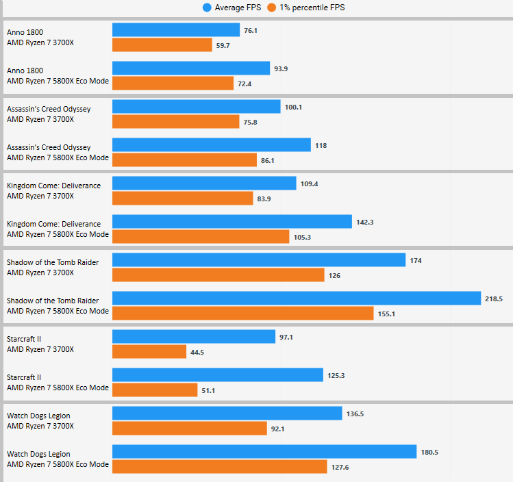

Taxxor schrieb:
Hier mal mein bisheriger Stand^^
+26% im Schnitt, exakt das was AMD für 5900X vs 3900XT gesagt hat.
Also im Eco Mode ist er wirklich kaum langsamer wie im Standard Mode ? Was hast du denn im Windows selber eingestellt Ryzen Balanced oder was anderes würde mich mal interessieren jetzt, also meinst du beim Gaming 1% Verlust nur oder generell ?
@I:r:O:n:I:C Ryzen Balanced gibts nicht mehr, Windows Balanced und beim generellen Regler auf der Hauptseite die mittlere Wahl("Bessere Leistung")
Natürlich nur im Gaming, in Anwendungen, die alle Kerne auslasten wird er klar langsamer, aber auch nicht so wie es der deutliche Unterschied von 142W zu 88W im Power Limit vermuten lässt.
Cinebench R20 fällt bei mir z.B. von ~5900 auf ~5450 Punkte (-8%) bei entsprechend -38% Verbrauch.
Auch hier gilt eigentlich, wie beim 3700X und 3800X auch schon, dass dem reinen 8-Kerner die 105W TDP nicht viel nützen, in Spielen bekommt man mit 65W TDP immer noch seine 4.75-4.85GHz auf den wichtigen Kernen hin und in Cinebench hab ich dann eben nur 4.2GHz statt 4.5GHz Allcore.
Was btw auch zeigt, wie viel effizienter man beim Takt selbst geworden ist, auch wenn die Zahlen auf dem Papier das nicht so aussehen lassen. Mit dem selben Power Limit und dem selben RAM hat mein 3700X hier keine 4GHz Allcore hinbekommen, eher 3.95, der 5800X packt hier mit gleichem Power Limit also gute 250MHz mehr.

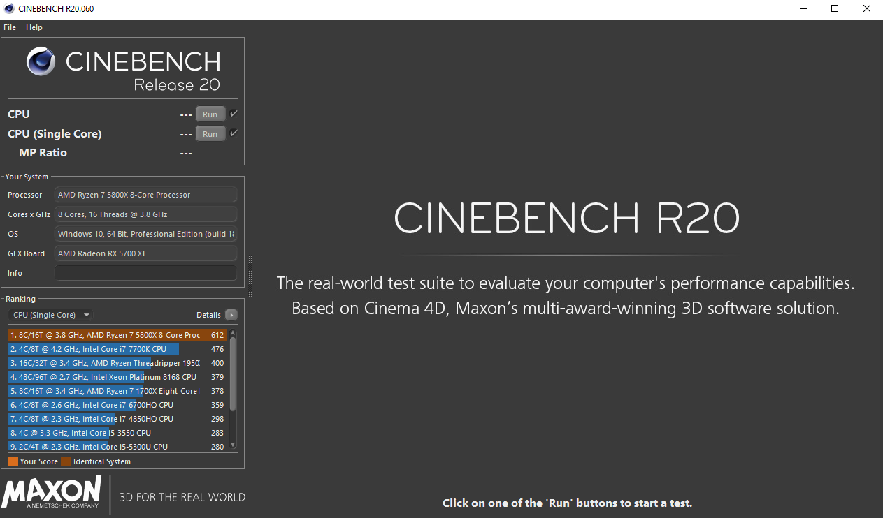

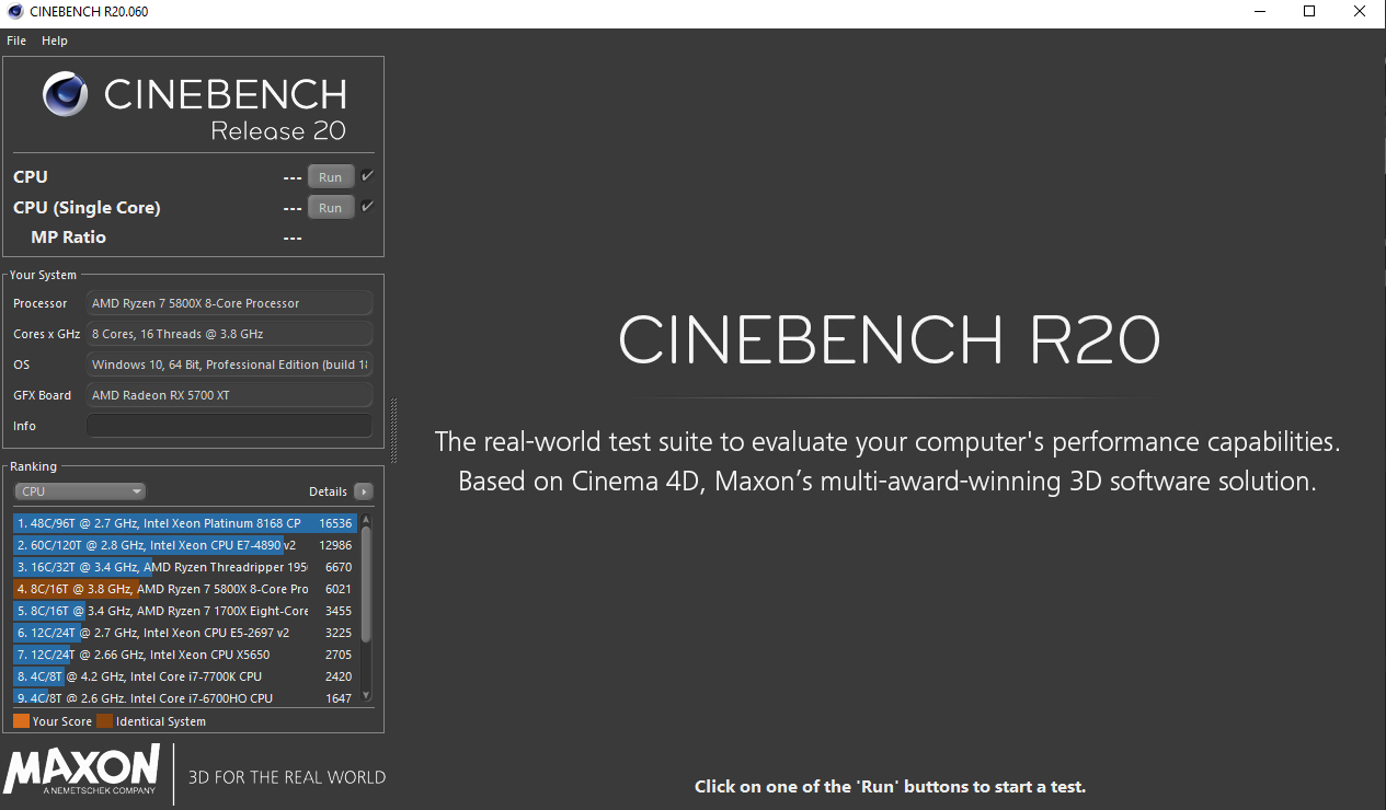

alne24 schrieb:
5800x out of the box, nur XMP geladen sonst nix nur mit Hwinfo und Cam Software am laufen:
6021 Multi
612 Single
mit etwas optimierung geht bestimmt noch was, aber mir reicht das erstmal dicke :D
Ganz gute Punkte, ich erreiche nur maximal 5700 so i netwas hmm deine RAM wohl besser haben den trident z 3200mhz nur mit CL 16, habe aber auf 3600mhz übertaktet nun mit CL 18 eher schlechter deswegen ?
Nein, denke ich auch nicht. Es ist eben wie es ist, nicht umsonst schreibt AMD "Liquid Cooling recommended" direkt auf die Packung. 😁
