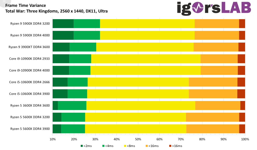

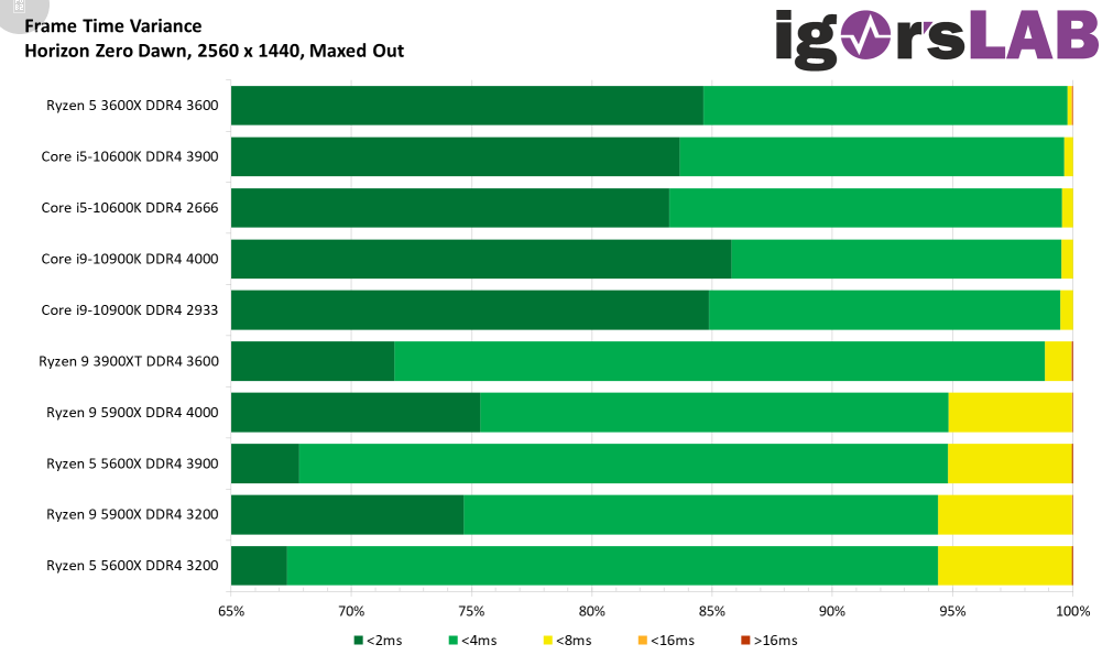

@Volker Hmm, also Igor´s Test wirft für mich einige Fragezeichen auf. Offensichtlich hat er bewusst Titel genommen, die sowohl AMD als auch Intel CPUs im besten Licht zeigen sollen. Was natürlich ok ist.
Doch verhalten sich die neuen AMD CPUs teils eigenartig. Ich gehe mal nicht auf das Problem mit Tomb Raider ein, sondern mir geht es im Speziellen um die Frametimes. Vor allem in diesem Fall hier:
Der 5600X selbst vom 3600 abgehängt! Dabei sind die Prozis im GPU-Limit...Wie soll man das verstehen?
Das sollte man sich genauer ansehen, was da abgeht...und der optimierte Speicher scheint @ 4k überhaupt keine Wirkung zu zeigen (wobei sich das gleiche Bild auch bei Intel zeigt, von daher vielleicht weniger auffallend)!
Im Grunde will ich sagen, dass es mich verwundert hat, dass der 3600 unter 4k in diesem Spiel bei den Varianzen besser abschneidet als der 5600X. Horizon zeichnet auch ein komisches Verhalten ab...
Ich hab das Gefühl, die Spiele-Engines verhalten sich recht zickig und eigenwillig und im allgemeinen stehen die Ryzen 5000 CPUs viel besser dar als der Test von Igor vermuten lässt.
Oder man sollte den Varianzen einfach nicht so viel Beachtung schenken :) (also viel Drama um nichts)
Total War: Three Kingdoms, 4k (Frametime Varianzen)
