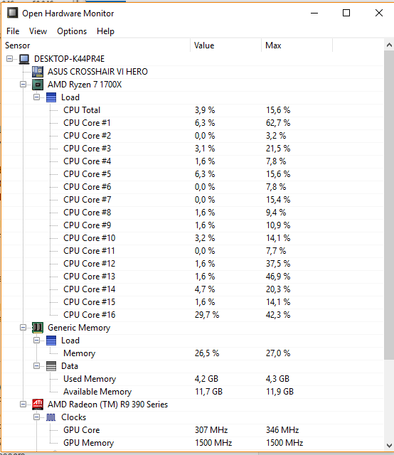

ich hoffe es gibt hier bei CB schon ein paar Ryzen User die Lust haben Betatester zu spielen :)
Evtl. ist dem einen oder anderen die Software OpenHardwareMonitor bekannt.
Ich habe OHM angepasst, sodass (hoffentlich^^) auch AMD Zen/Ryzen CPUs erkannt werden.
Würde mich freuen wenn ein paar Leute hier berichten obs klappt und evtl. Vergleichsscreenshots posten zwischen meiner Version und dem Original.

Hab das mal ausgeführt. CPU und Board werden erkannt.
Viele Infos gibt es derzeit aber noch nicht.

Schade, dass es noch nicht implementiert ist...generell scheint bisher keiner die Temperatur vom Ryzen auslesen zu können...gibt wohl noch was zu tun :D
Leider läuft das System noch nicht ganz stabil...
Ja gibt definitiv noch was zu tun.
Problem ist, dass das ganze nichtmehr so funktioniert wie bei Bulldozer und den Nachfolgern.
Da AMD afaik auch keine Doku dazu veröffentlicht hat, wird das wohl noch etwas länger dauern mit dem Zen support :/
Ich melde mich wenns Fortschritte gibt, auch hinsichtlich Linux support.
Wollte nur kurz mitteilen, dass ich das Projekt nicht vergessen habe. Leider hat AMD es immer noch nicht gebacken bekommen ein Datasheet zu Ryzen zu veröffentlichen, deswegen liegt die Sache hier erstmal auf Eis.
