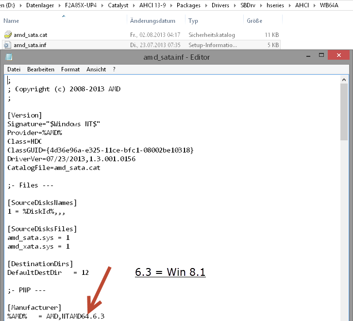

Da ich genau dieses Problem bis quasi eben auch hatte:
Lade dir den AMD SATA/AHCI Treiber separat runter und installiere den manuell.

Weil ich für die paar KB großen AMD-SATA/ -AHCI-Treiber und USB-Filter-Treiber mir kein ca. 81,5MB großes Paket installiere, sondern das Paket an beliebige Stelle in ein Verzeichnis entpacke und dann den/ die Treiber über den Geräte-Manager und die jeweiligen Geräte (Rechtsklick drauf) und dort über 'Treibersoftware aktualisieren' und im weiteren dem manuellen Verweis auf den Speicherort installiere.

Sollte sonst etwas bei dem/ den Chipsatz-Treibern fehlen - was man ja im Geräte-Manager sieht/ sehen kann ('Unbekanntes Gerät oder 'Fehlende Treiber' oder mit '?/!'-Zeichen versehen) - dann wird es auf die gleiche Art und Weise installiert.
