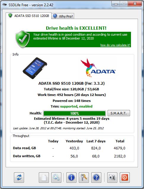

ich quähl die ssd echt übel jeden tag und konnte noch keine fails feststellen.
über 2TB in 29 tagen geschrieben und über 4TB gelesen wie man hier sieht :)
