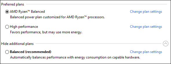

Als Energiesparplan sollte 'Ausbalanciert' eingestellt sein:

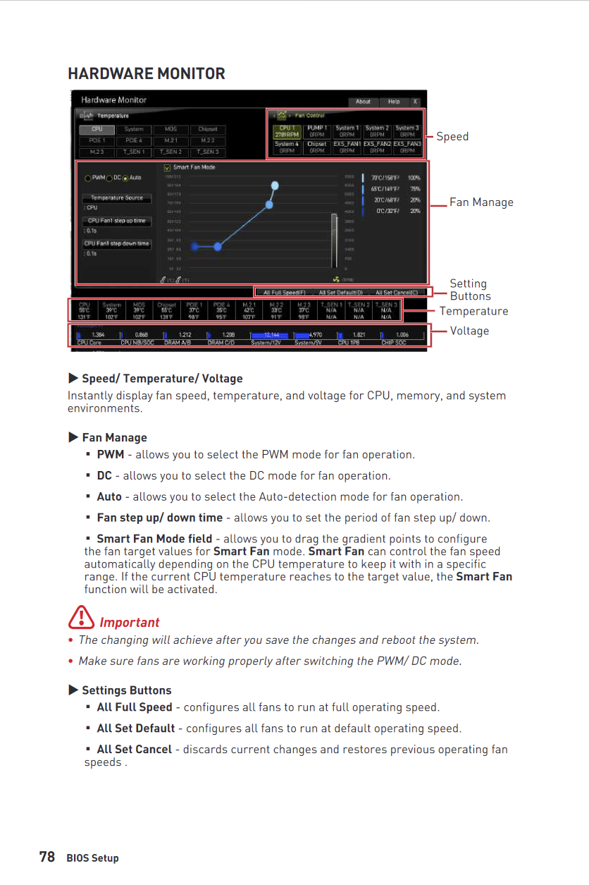

Mehr Leistung mehr wärme und damit höhere Drehzahl. Die Lüfter-Kurve lässt sich anpassen und Spitzen ausgleichen (CPU Fan step up time).
MSI Creator TRX40 Manual
Seite 78
Hinweis: Bevor etwas verändert wird, bitte in das Thema einlesen! Dies gilt auch für die Tools, deren Verwendung nicht ohne Risiko ist.

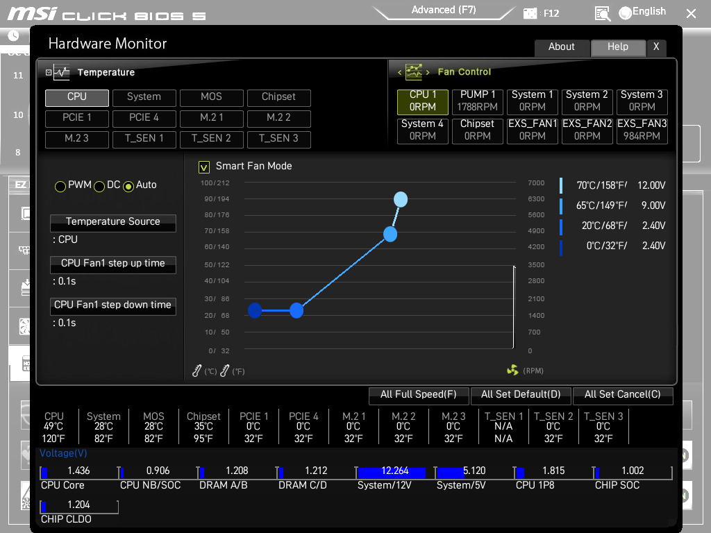

Hier kannst du die Lüfterkurve anpassen.
Mach halt bei
0-50°C 5V
50-65°C 6V
65-80°C 8V
ab 80°C 9V
Das dürfte ja reichen. Da hat MSI bei den Werkssettings halt einfach schlecht abgeliefert.

Bei mir sind die 4 Punkte der näher zusammen. Da er mit 45 bis 50 Grad startet.
Ich werde das jetzt mal anpassen !
