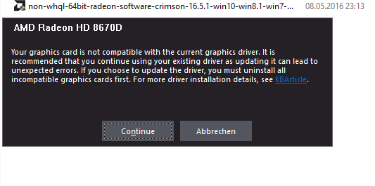

Grafikkarte: AMD R9 390 8G
Motherboard: AMD Radeon HD 8670D
ich will auf 16.5.1 updaten und es sagt mir
"Your Graphics card is not Compatible with the current graphics driver."
er erkennt die AMD Radeon HD 8670D
aber ich will meine Grafikkarte R9 390 updaten
wie mache ich das er die R9 390 erkennt nicht mein Motherboard ?
mein Monitor ist nur mit der grafikkarte angeschlossen.

Die Onboard-GPU im BIOS deaktivieren?
Sicher, dass dein Monitor an der Grafikkarte (R9 390) hängt? Eigentlich spielt es keine Rolle, ob die onBoard aktiviert ist oder nicht. Wenn der Monitor an der R9 390 hängt, dann sollte die im Geräte Manager vorhanden sein, und der AMD Treiber sollte diese auch erkennen.
Und wenn im BIOS die iGPU erzwungen wird, dann solltest du kein Bild bekommen, wenn der Monitor an der dedizierten Grafikkarte hängt...
Onboard aus.
Die macht nur Sinn mit einer Karte die ein mini CF mit machen würde (z.B. diverse R5 und R7 OEM Karten). Dafür passen dann eben die aktuellen Treiber nicht. Daher ist diese Aussage für die aktive APU richtig.
ich werde das testen melde mich später nochmal ob es geklappt hat

oneboard aus machen hat nicht geklappt aber ich hab
Geräte-Manager den motherboard deaktiviert und deinstaliert dan konnte ich es installieren
:eek: ...öhm... na dann.
Keine Ahnung, wie man im Geräte Manager das Motherboard deinstallieren kann, aber wenn jetzt alles läuft, nicht weiter nachbohren :rolleyes:
also bei Geräte Manager auf Grafikkarten da zeigt er deine Motherboard grafikkarte und dein Nvidia oder AMD grafikakrte kp was du hast
da konte man rechts Click deaktivieren und deinstalieren
