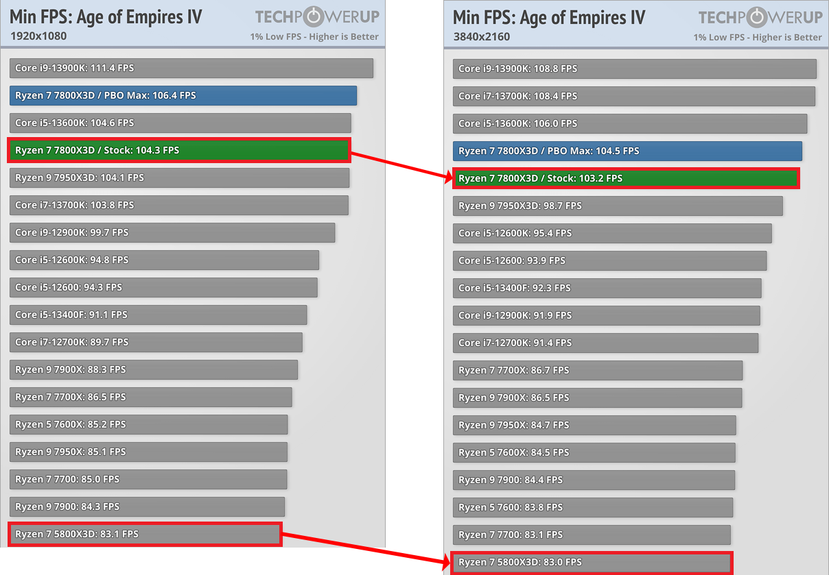

Interessanter sind meiner Meinung nach aber auch eher die minimalen FPS.
Ein Age of Empires 4 geht z.B. vom 5800X zum 7800x3d von 71 auf 103 minimale FPS hoch in 4k.
Bei Cyberpunk kein Unterschied.
https://www.techpowerup.com/review/amd-ryzen-7-7800x3d/22.html
Du kannst unter deinem eigenen Link sehen, dass die Min-FPS für AoE 4 in 1080p und 4K praktisch identisch sind:
Was bringt dir der 4K Benchmark nun für einen Mehrwert? Absolut keinen! Spoiler: in 720p hättest du ebenfalls die exakt gleichen Min-FPS.

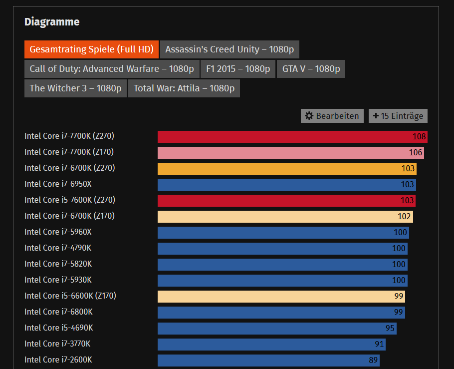

Dai6oro schrieb:
Ja für alle Nörgler lasse ich das mal da:
Und da haben die Leute auch aufgerüstet. Wie oft ich schon aufgerüstet hab nur weil ich Bock drauf hatte...
Bestes Bild seit langem! Geniales Fundstück!
15% über 5 Gens :D und da wurde, wie du sagst, auch fleißig geupgraded. Und nicht zu vergessen, alle 2 Gens ein neues Board ;)
